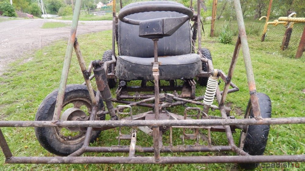

Всем привет!Вот такое багги сделал мой брат своему сыну,да и сами мы не прочь покататься .
Поскольку в наличии был китайский 4Т скутер 125 сс ,то было решено использовать двигатель от него.Изображение
Все колёса диаметром 10 дюймов от скутера.Задний мост от "инвалидки",в нем и дифференциал и реверс уже есть.

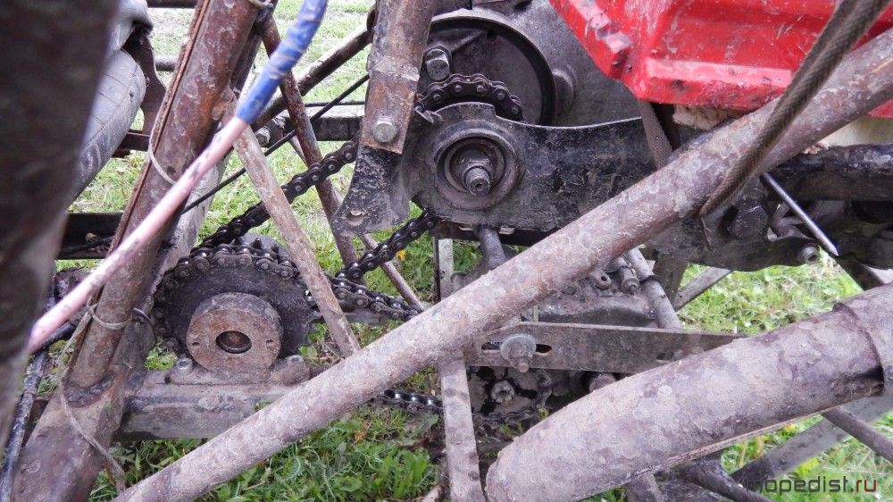

Все приводные звёздочки от мотоцикла ИЖ и Муравья.
В систему привода был включён промежуточный вал который находится на одной оси с центром маятника подвески ,для того что бы двигатель можно было прикрутить к раме, а не к маятнику подвески.Таким образом к подвеске прикручен задний мост с колёсами.Задние амортизаторы от скутера.Передняя подвеска изначально не имела амортизаторов и была сделана на торсионах ,но они не справлялись со своей работой и пришлось поставить амортизаторы.
Рулевые тяги от Жигуля .Сидение от Запорожца ,настраивается под любой рост.

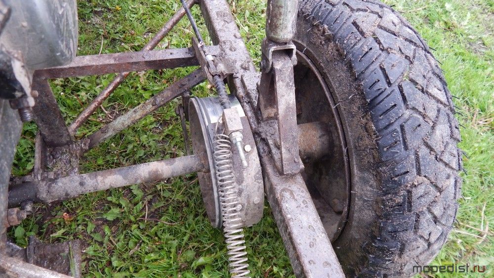

ниеТормоза сделаны на задние колёса ,отдельно на каждое колесо тросиками от Жигулёвского ручника.На полуося приварены барабаны а на них накинута тормозная лента.
Ступицы задних колёс крепятся на гладком валу без шпонки с помощью зажимной муфты.
