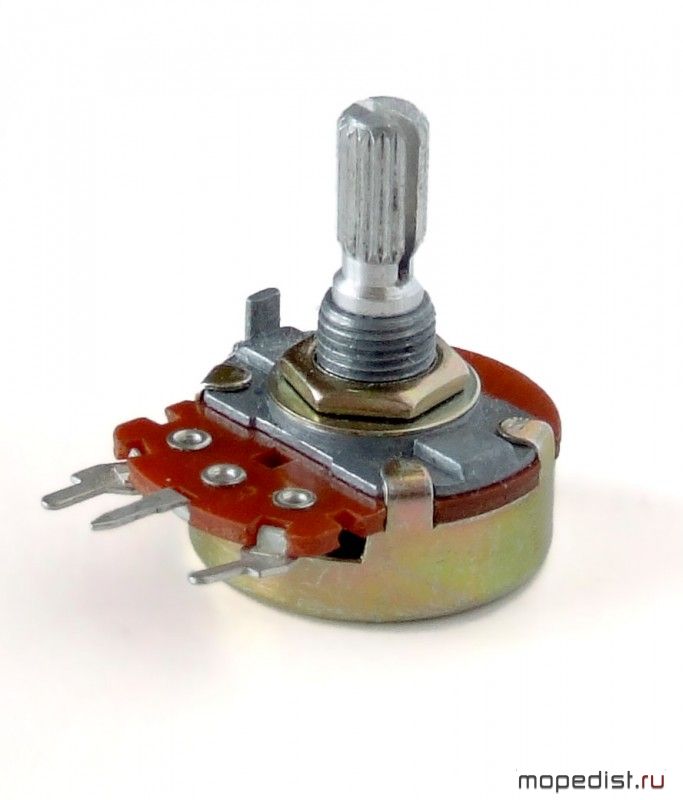

Понял!) Тоды вот:) Делитель напряжения. Просто и понятно. http://www.youtube.com/watch?v=ABZpaSexAbM
Можно ещё воспользоваться перемеренным резистором, так проще и не придётся с обычными играться.
Редактировалось: 1 раз (Последний: 6 мая 2016 в 14:44, Sergius: причина не указана)
