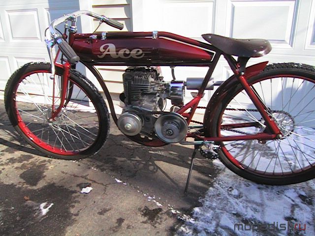

Ну естественно все это сначало будет собрано на болтах, усиленых хомутах и прочих стройтоварах, потом все таки либо платформа, либо просто аккуратные ушки на раме.
Тем временем нашел еще один доскоезд из тех же деталей, начинаю чувствовать себя неоригинальным http://www.motoredbikes.com/showthread.php?11046-Board-track-racer
