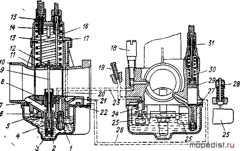

smoke Тебе же сказали - надо глушить! А это всего лишь "колпачок"!
ОБРАТИ ВНИМАНИЕ НА УСТРОЙСТВО карбюратора! Может так будет понятнее!
Сделай из толстой резины круг по диаметру "шахты", прижми его пружиной и накрути "колпачок"(вместо жиклера обогатителя можно вкрутить винт, но резинку надо все равно ставить!).
Либо вставь весь механизм с другого карбюратора! Плюс - не забывай о резиновом патрубке между карбюратором и коробкой фильтра!

trainsim, Ты не исправим! Я же написал что КОНКРЕТНО надо сделать! Смотри чертеж! От того, что ты заткнешь "дырку" ничего особо не изменится!

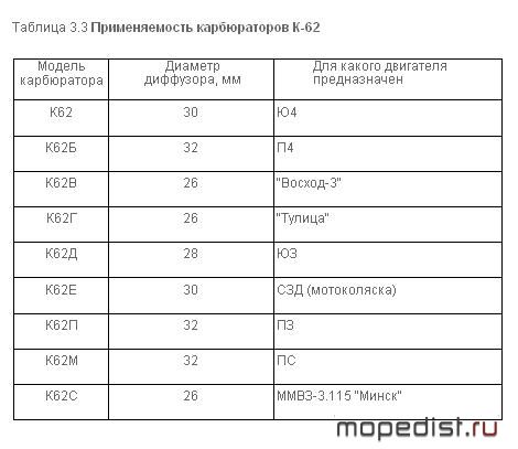

trainsim, Жиклеры перепутать местами не мог? Сделай прокладку между цилиндром и карбюратором из алюминия(как минимум толщиной 1мм), только "дырку" сделай диаметром 22-24мм (типа будем колхозно дефорсировать! laugh )
А какой реально диаметр диффузора?
пО таблице смотри карбюратор с диффузором 26мм и будет тебе счастье!
Можно от 634-й Явы карбюратор поставить, правда возможно с жиклером прийдется колдовать! laugh

Короче принес карбюраторы и все замерил.Что имеется:
-карб. к62И
-карб. к62Д
-жиклер на 65, второй жиклер намного больше, но без надписи.И третий жиклер ,который стоял в обогатителе, вообще со сквозной дырой.
На обоих карбюраторах диаметр 32 мм.
