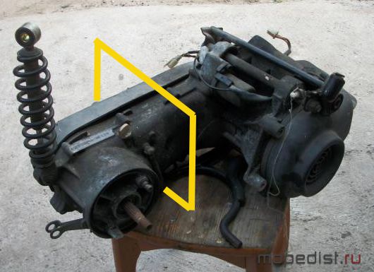

На фотке не этот мотор, но резать примерно так
Pedro de Pakas
Ну разрежешь ты картер, получится мотор без редуктора и сцепления, дальше что?

Pedro de Pakas:
дальше что?
А ничто. Вместо шкива поставлю мопедную цепь, большую ведомую звездочку и поеду.
Другой вариант: сделать по принципу "Крохи" Вагнера. Только он резал, шавку 2 л.с., а мы режем Сузуку 6 л.с.

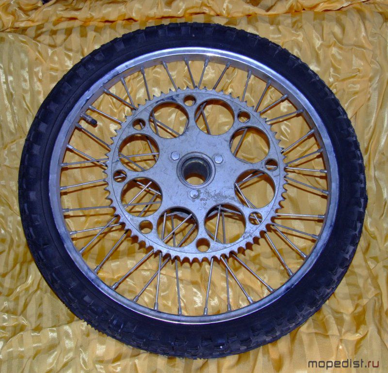

Kuzmich, ваше предложение несомненно конструктивное, но этот путь ведет к увеличению веса двигателя, а мне хотелось бы напротив - максимально его уменьшить. Мне нужен легенький, но мощный веломопедик. В перспективе я планирую использовать этот усеченный мотор в комбинации с 20" колесом от Крохи-2 (вот оно)
или с какими-то другими велоколесами на прочных ободах. Насчет рамы полностью с вами согласен, можно сварить или скомбинировать любую, но это после. Главное сейчас - попытаться получить качественный и достаточно сильный моторчик с электростартером. При этом повторю, это для меня больше развлечение, при этом все расходы и риски я беру на себя, понимая, что может ничего путного и не выйти. А то тут некоторые товарищи так возмущаются, как будто я сухопутный Титаник строю за их счет.
