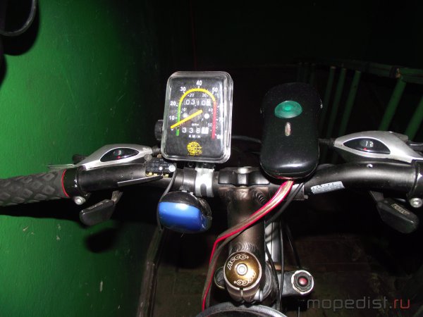

kalininasity, у Вас такой же спидометр ? Он нормально работает ? Или не стоит с таким заморачиваться ?
У меня работает норм уже более 1000км.Один раз на приводе(который на колесе стоит)отлетела крышка,я туде гайку забил.И все вроде норм.Показывает настящую скорость на 26 колесах(провернео жпэсом и ситроеном ц4 пикассо) hoho

OderjimY, Нет немного не такой:
Видимо "конторы" одинаковые...Вообще спидометр хороший (если не падать и не разбивать стекло),показывает чётко при 26" колёсах (проверял),сейчас поставил круглый(без суточного пробега этой же конторы).
С редуктором были проблемки-язычок отломился,но не проблема-приварил полоску и всё.

Вот проверял по спутнику работу его на колёсах 24" :
Короче счётчик на каждые пройденные 12 км дописывает ещё 3 км. А скорость врёт с нарастающей прогрессией, т.е. на 10км/час привирает ещё 5, на 30 - ещё 10, ну и на 45 - ещё 15. Получилось , что по спутнику 45, а по спидаку - 60. Ну конечно если программа на моём смартфоне тоже не врала.
Ещё при минусовых температурах когда ты уже остановился - а стрелка ещё продолжает медленно падать в районе 10км/час.
В общем, если тупо снять стекло и маркером исправить шкалу.... Ну и приблизительно по счётчику мона засечь когда бенз кончится.

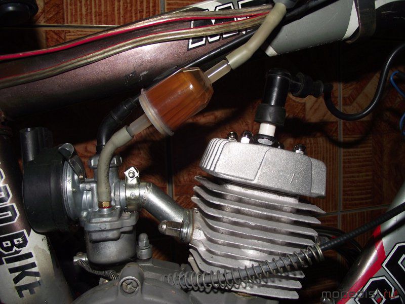

Стоит у меня вот такой фильтр с начала сезона-отлично работает,и с разными
карбюраторами проблем не было,проблемы с подачей топлива могут быть разные не только из-за фильтра тонкой очистки...

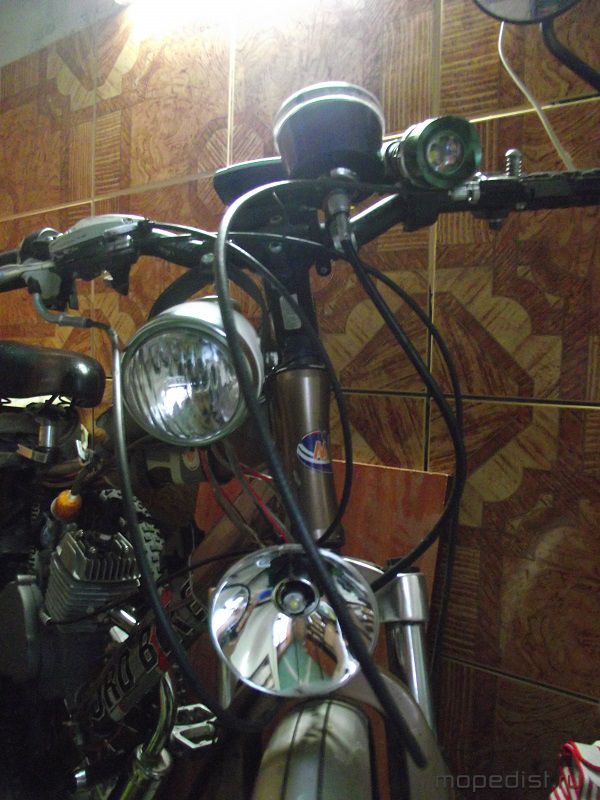

У меня был драйвер-типа стабилизация от 5 до 36 в. начинается...Поставил в фару:с 5-ти ватной звездой,так теперь загорается уже не с холостых,а с больших оборотов и явно слабо...и как мерцание было так и осталось.В общем оставил всё как было со старой схемой.
В нижнюю фару поставил 3 ватный светик работает от динамки,но наверно придёться ограничить напряжение как то ярко от педалирования светит...

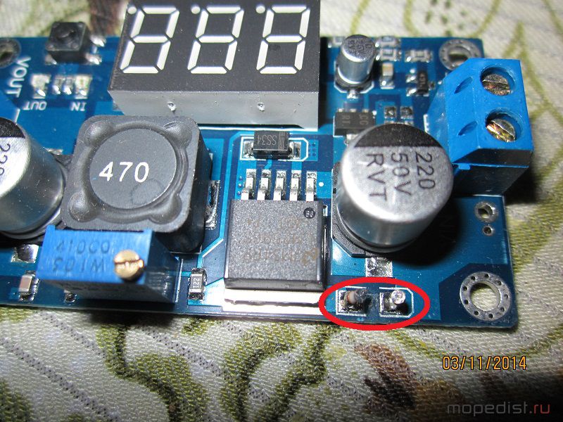

Не стал искать профильную тему,спрошу в своей...
Есть у меня вот такие регуляторы напряжения(с ебея).
При не правильном подключении к акуму сгорел(я так думаю) диод
на фото отметил красным:
Собственно вопрос:Может кто нибудь с этим знаком ?
Чем можно этот диод заменить ?

kalininasity, любым диодом на соответствующее напряжение и ток, для экономичности идеально будет Шоттки. Можно фото живого стабилизатора, как эта деталь выглядит не сгоревшей?

leshij, так в том то и дело,что нет её,после взрыва нашёл прямоугольник примерно по размерам как над стабилизатором по этому и заключил,что похож на диод...Добавлено спустя 10 минутВот на более мелком стабилизаторе очень похожи:- SS34...
