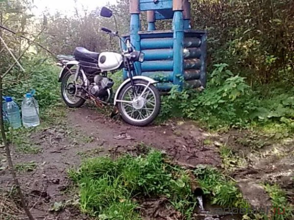

Пока только фотки, и немного коментариев, есле интересно, опишу процесс. Гибрид карпаты, дельта, рига, мопед решил собрать в ретро стили, процесс сборки:
Первый выезд:
Установка минского резонатора в карпатовский глушитель:

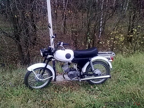

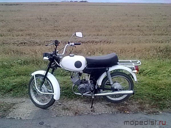

Мопед собран из разных запчастей совковой мотототехники, во и назвал гибрид, точнее гибридная сборка:
Рама, руль, бак, маятник, седенье, подножка, багажник - карпаты-1
Боковой пластик, фара - Карпаты-2
Вилка, колёса - Дельта
Крылья, задний фонарь с кронштейном - Рига-22
Крепления руля, левый пульт - ИЖ
Задние амортизаторы, резонатор - Минск
Замок зажигания каца Восходовский
Двигатель V-50м я переделал под ножную кпп, в последствии поставил цилиндр и головку от V-50.

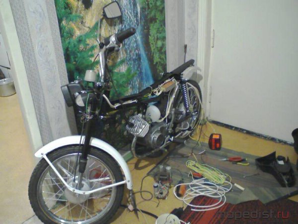

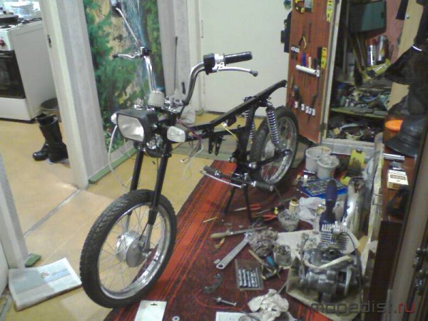

Сама сборка заняла около недели по нескольку часов неспешной работы, начал заниматся после нового года: сначала откапиталил мотр, потом около месяца занимался деталями ходовой, колёсами и т.д., проварил и усилил раму, зачистка, шпаклёвка, грунтовка , подгонка деталей, В неделю уделял один - два дня максимум, в начале апреля уже выехал.

Все мамки ругаются joke , собирал я его в конце апреля - начале марта, в гараже света нет, тем более я на тот момент простыл, и есле бы меря дома выгнали в гараж, вреда от меня было бы намного больше, так где то 2 недели мамка косо смотрела на меня sad smile
