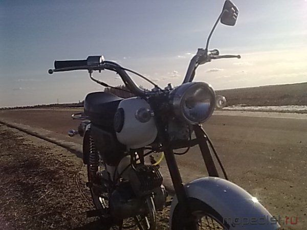

На выходных произвёл маленький апгрейд девайса, установил более низкий и удобный альфовский руль с хромированными пультами и альфовскими тросиками, мокик приобрёл более мотоциклетный вид:
Тросик газа пришлось немного укоротить и перепаять бобышку со стороны карбюратора, из тросика сцепления сделал тросик переднего тормаза т.к. он немного короче совкомопедного троса сцепления, выкинул короткую часть с натяжителем, немного отрезал рубашку, на тросик напаял бобышку, кстате отрубить рубашку зубилом на альфовских тросах ровно не получается, т.к. она навита не из проволки а из стальной ленты и внутри кембрик из самосмазывающейся пластмассы, пришлось пилить болгаркой. Самое иньересное что тросик переднего тормаза длиннее и идеально, практически без переделок встал на место сцепления, Резать ничего не пришлось, стандартный натяжитель не использовал, регулировку свободного хода осуществил таким образом сделав из болта на 10 бобышку, натягивается гайкой и контрогается барашкой:
За качество фото извиняюсь, на морозе фоткал телефоном, кпк при минусовой температуре отключается.
Порадавала гофрированная резиночка, пришлась как раз к месту, а то там самое грязное место:
Ну и так, фотки с покатушек, правда я замёрз как бобик, руки сотик не держали, вобщем как получилось:
Вот самая прикольная фотка, интересно солнце сыграло на зеркале:
Осталось заменить пластик и хочу примерить фару с верховины со встроенным спидометром.

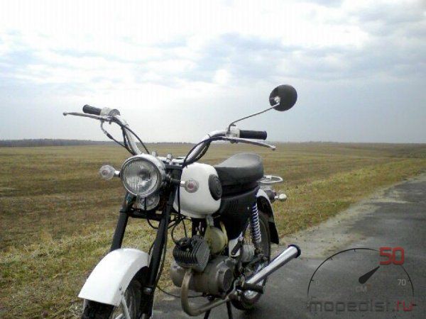

На этих выходных поставил зеркальце:
Наконец поставил хороший востановленный пластик, единственно вместо чёрных пластиковых заглушек поставил металлические хромированные:
Вчера ездил в гости в деревню, правда погода была пасмурная, цветопередача исказилась
Потом пошёл дождик, фотки больше не делал, как распогодится, щёлкну при солнечной погоде.
А в целом движок бегает резво, самое интересное после пробега порядка 20 км цилиндр не перегревается, температура на уровне 95 градусов, слюна даже не шипит.
