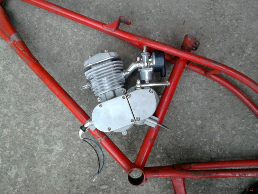

Всем добрый день! После мучений с Дешкой приобрел Ф-80, для установки на Ригу 11. По точкам крепления не подошел. Слишком короткая трубка передней рамы. Подскажите, у кого есть опыт установки китайских моторов именно на Ригу 11?

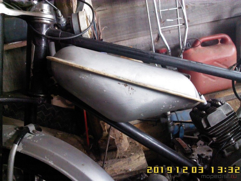

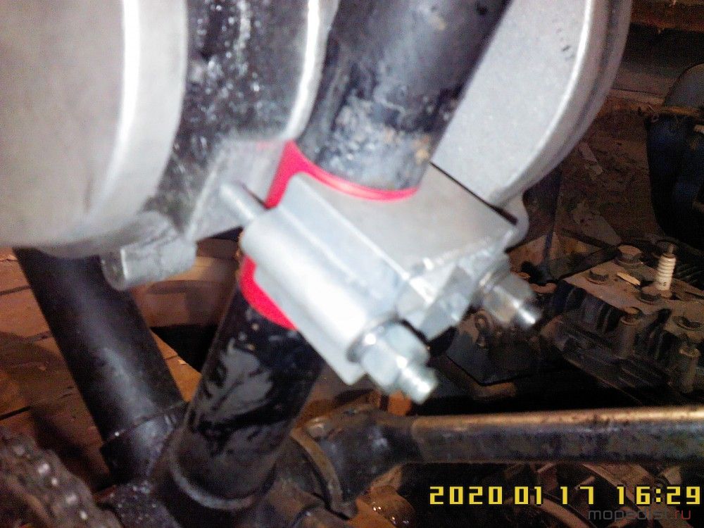

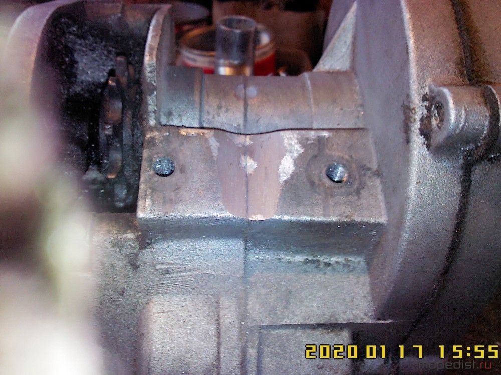

такого опыта у меня нет, но есть похожий - установка китайского мотора Ф50 на ЗиФ-77. Дело в том, что китайский мотор хоть и был сделан по чертежам мотора Д5, но в раму он становится выше, чем оригинал.
Чтобы мотор нормально встал и свеча зажигания не уперлась в бензобак, пришлось доработать картер мотора.
Фото для понимания сути проблемы.
1. Углубил передний ложемент до предела, пока не показался стяжной винт половин картера.
2. Снял задний накладной элемент и в картере сделал полукруглую выемку.
После этого мотор встал на раме так, как его прототип Д5.
Переднюю прижимную скобку заменил плоской пластиной.
Вместо задней прижимной скобы использовал накладной ложемент, чтобы шпильки не менять на короткие.
После такой доработки бензобак и свеча зажигания "разошлись, как в море корабли".
Правда, я еще немного уменьшил наклон мотора. Но тебе это можно и не делать.

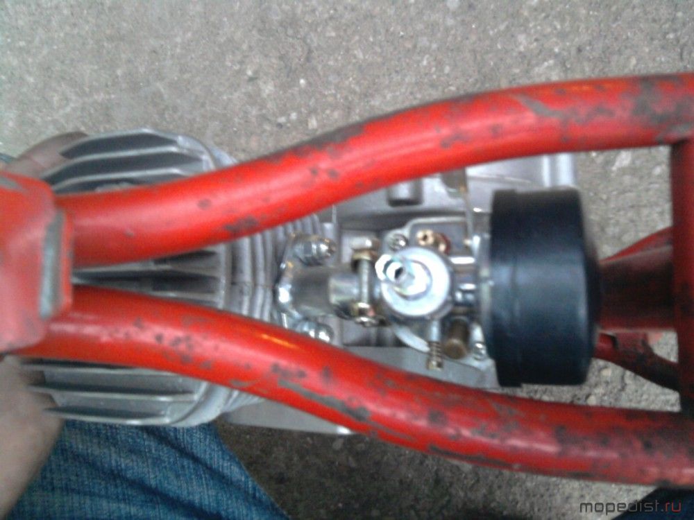

smoke Всё просто - все проблемы с установкой на более поздниие рамы связаны с тем, что фильтр упирается в раму, а газовому тросику нет места, чтобы не наклонять карбюратор.
А вот на раме Риги-7 этих проблем просто нет!
На фото как раз А-80, ну по крайней мере с такой маркировкой мне его прислали.
Чтобы не портить раму на Риге-13, я патрубок карбюратора сместил(сделал по месту новый) в сторону сцепления.
Честно говоря, откатал сезон и продал это чудо техники. Дэшка работает намного мягче, нет вибрации и поддаётся "модернизации".... А главное - ведет себя адекватно!
