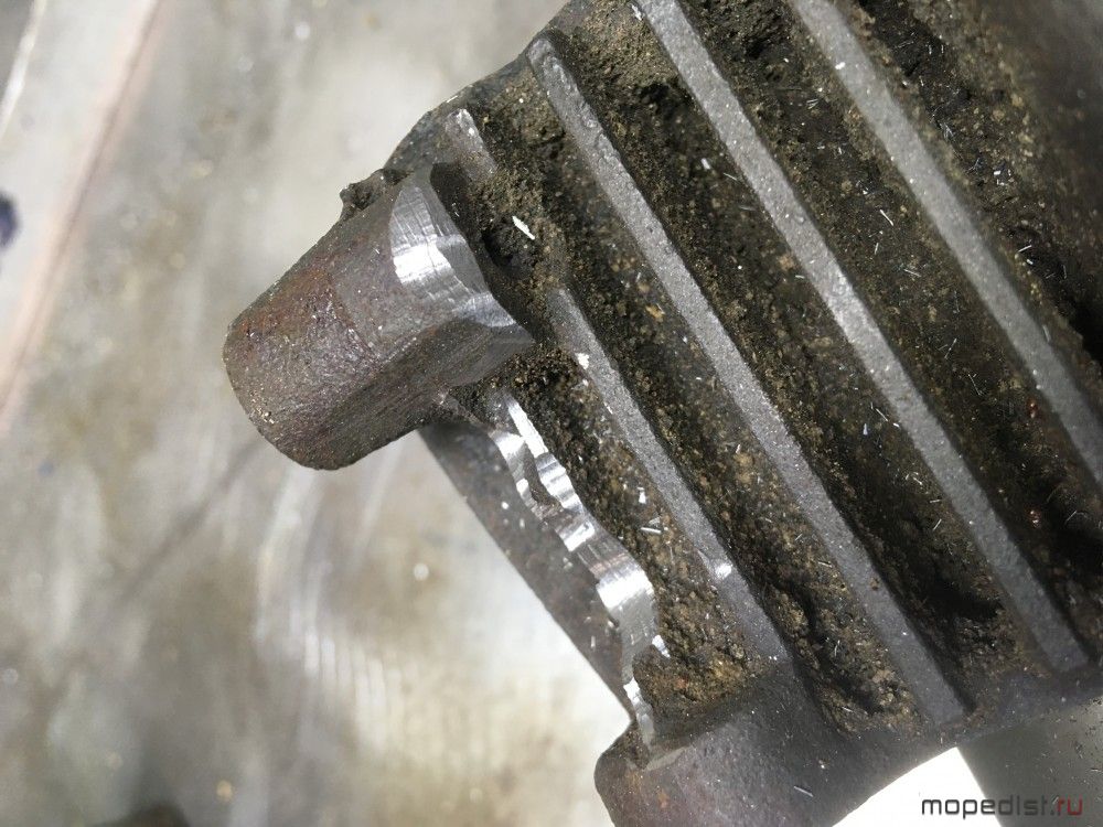

Цилиндры на В50 пилил не вынимая гильзы. При выпрессовке гильза
делает задиры на рубашке. Вот инструмент.

Это стержень, по середине в него вставляются кусочки надфиля, и закрепляются винтом. Отверстие в скалке по форме надфиля. Обычно плоский и круглый. Поперек отверстия просверлено отверстие с резьбой, для винта крепления надфиля.
Цилиндр зажимается в тиски. И скалкой вручную пилится окно.
Также делаются скалки с косым отверстием под надфиль, чтобы пилить боковую кромку окна под углом.

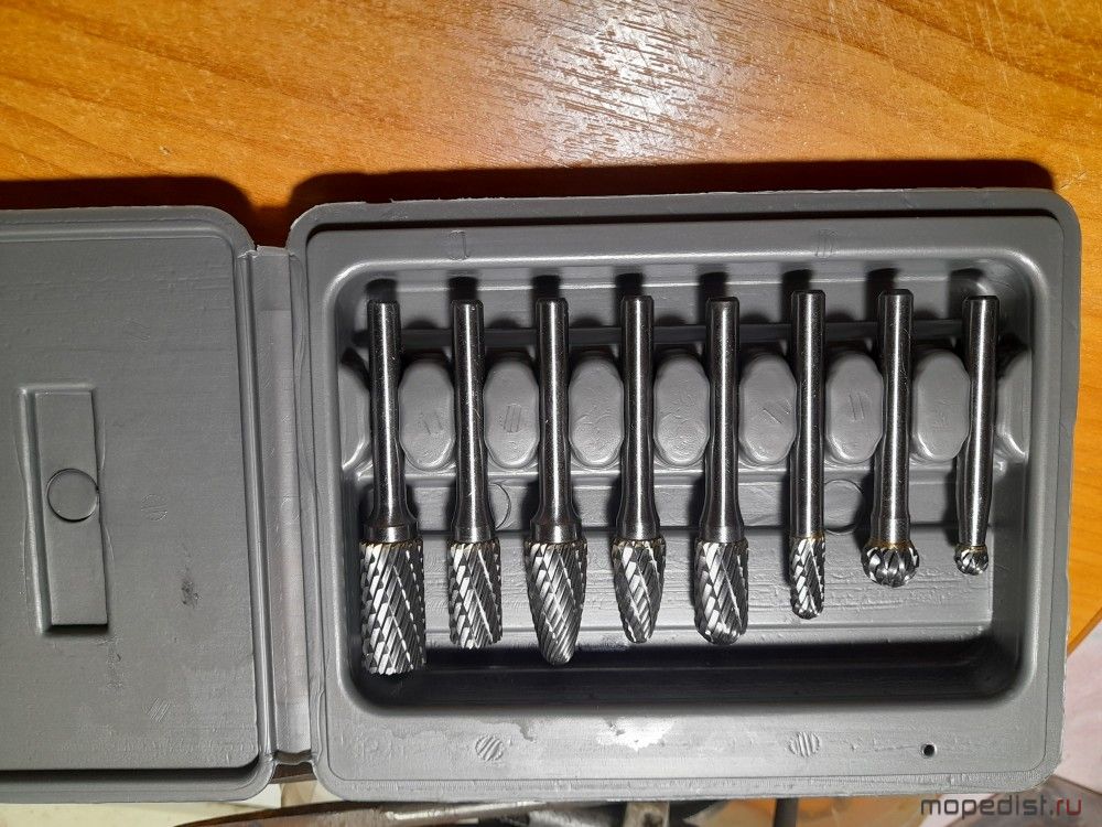

Купил комплект шарошек. Китай. Мне нравится.
Хвостовики - 6мм.

Почему? Уже имею похожий набор, но дешевле и из карбида пластилина, сталь не потянули. Эти должны быть попрочнее, вроде как.

d=6 Lхв=36 Lобщ=52

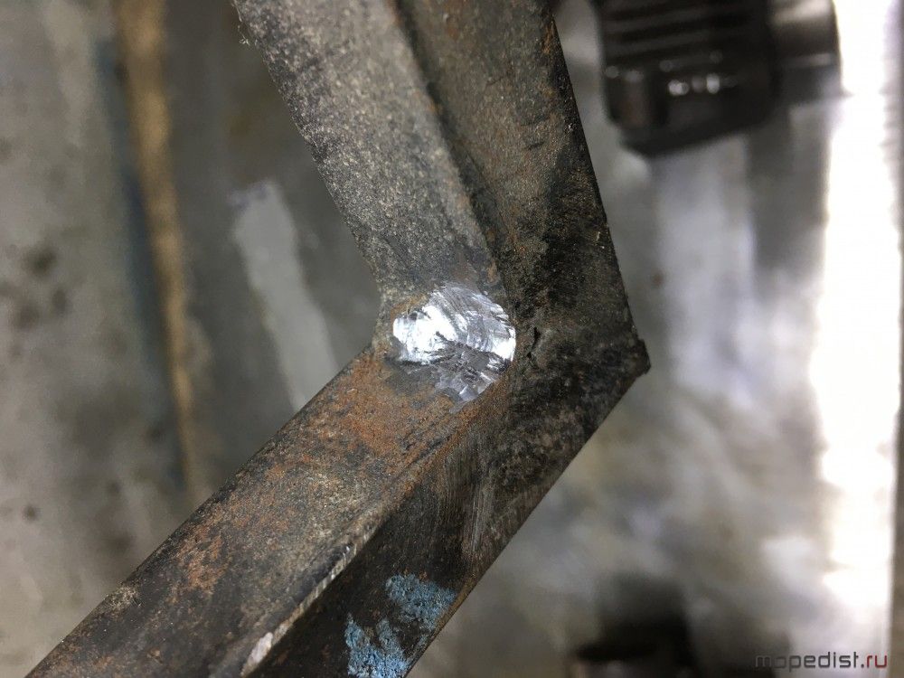

Vento, ст3 и шов берут 100%, а большего мне и не требуется. пруфы
Инструмент с подходящими оборотами тоже имеется.

Харитон, набор 2090, значит каждая стоит 261р с копейками, это более чем недорого за шарошки с 6мм хвостовиком. Отпишусь о том, как будет грызть шов

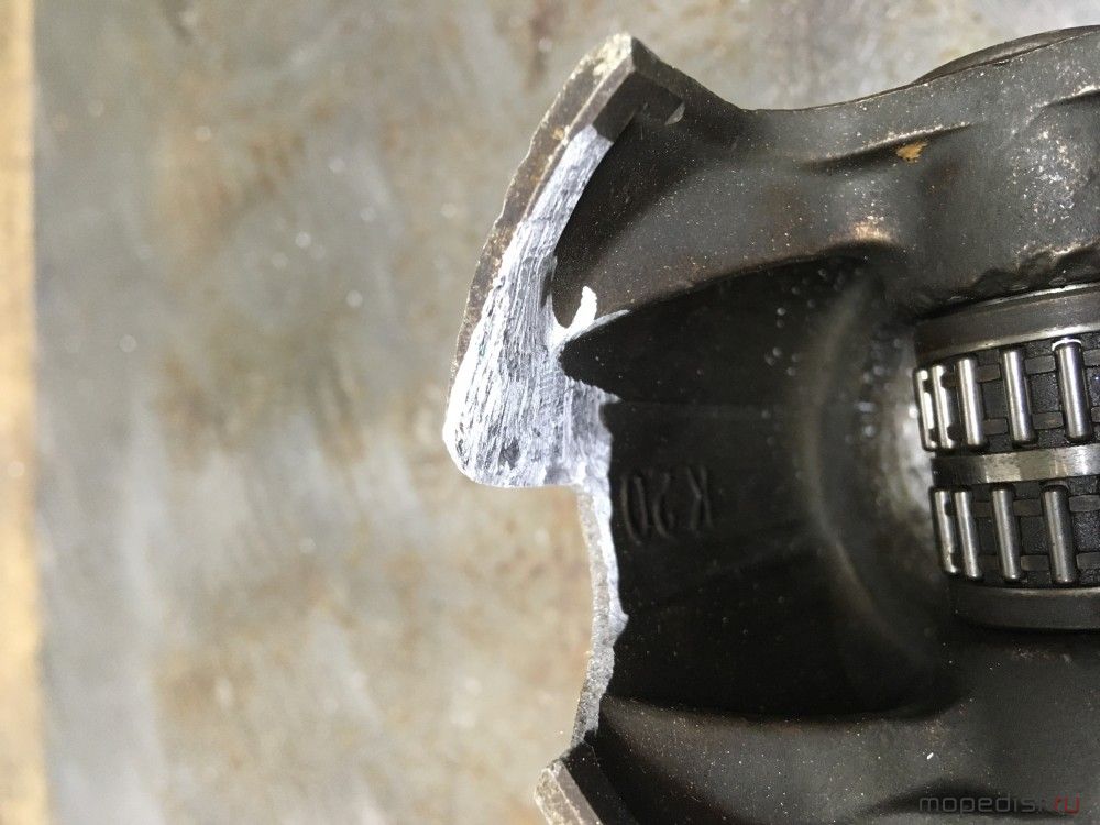

Отчитываюсь по бобрфрезам. Цилиндровый чугун и поршни грызут прекрасно, на 20тыс. об. как будто не с металлом работаешь, более дешевые шарошки из сыромятины так точно не могли.
Сварочный шов тоже берут на ура. Главное, инструмент держать двумя руками, иначе норовит подскочить. Я что-то зазевался, в результате пару зубцов сколол sad
Пробовал на разных оборотах - не перегревается.
