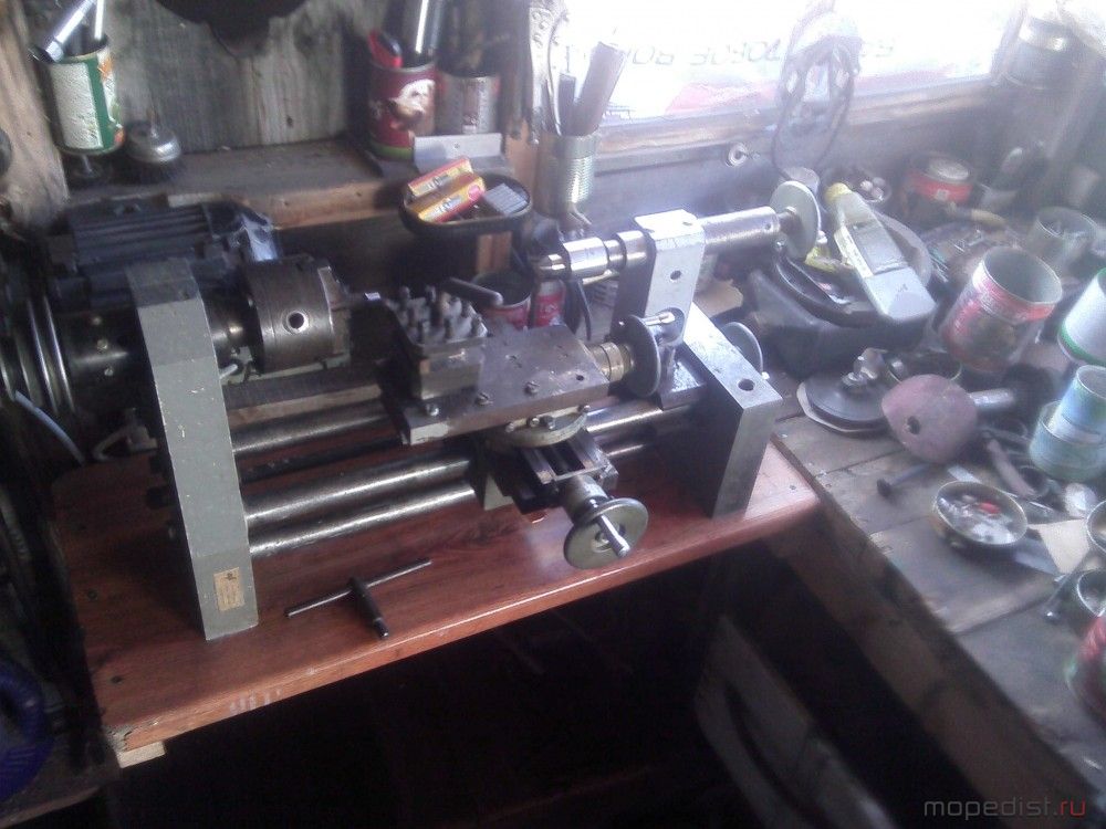

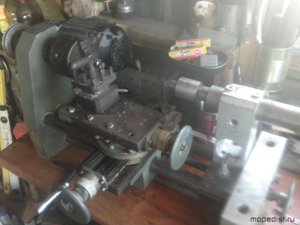

3 часа назад
Он подсел на кованной заготовке, а снимать и подтачивать было неохота. К тому же, мой маленький станочек примитивный и слабый, направляющие у него отдельные и круглые.
Там нет цельной станины и жесткость конструкции "никакая". Как зазоры ни уменьшай, хоть их до нуля убери, а дрожание резца неизбежно будет и не получается снимать за один проход стружку более 0,25 мм.
Поэтому нельзя обработку на этом "резиновом" станочке сравнивать с работой на станке, у которого цельное чугунное литое основание.
