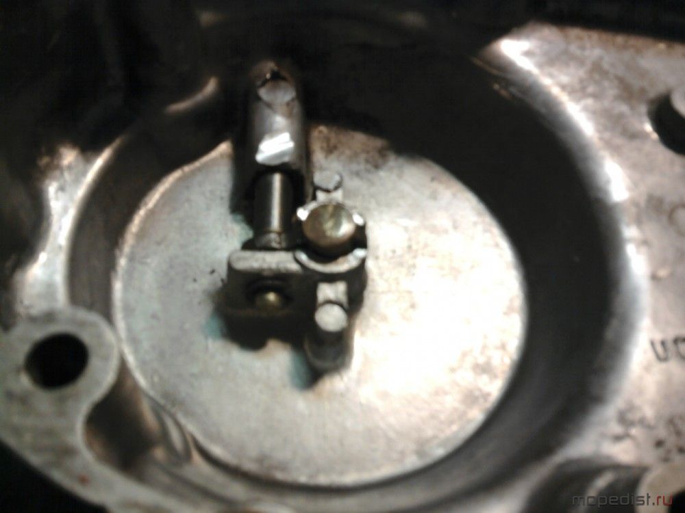

Здравствуйте столкнулся с проблемой вечно выжатого сцепления, рычаг сцепления который в карьере не возвращается если только ему помочь рукой. Примерно понимаю что может быть, но все же кто сталкивался отпишите.Добавлено спустя 24 минутыДополню.при открытой крышке все отлично.

Чудес не бывает. Такое может быть, если слишком длинный толкатель, но тогда крышка не упрется в картер и будет зазор (до затяжки винтов)

Было у меня такое!
Толкатель износился - его паз стал наклонным и рычаг при выжиме сцепления упирался в эту наклонную поверхность и не хотел возвращаться в исходное положение.
Причём такая гадость случилась в походе с двигателем Ш-62.
Вылечил просто - развернул толкатель не изношенной стороной паза к рычагу. Клинить перестало.
На мой взгляд, возможны два варианта - слишком длинный толкатель, как написал Latgalec, и слишком короткий. Есть и ещё один - изношенный рычаг. Если вовремя не заменить толкатель, рычаг начинает упираться в пятник запирающего диска и стирает кончик. После замены толкателя эта ступенька на рычаге упирается в толкатель и застревает в нажатом состоянии.
Как вариант, может быть изношено в крышке то место, где толкатель перемещается. Обычно эта направляющая вынашивается в виде клина, что способствует затруднению при возврате толкателя.

Спасибо, сегодня гляну.

Я так понимаю под толкателем имеете в виду пятачок медный?Добавлено спустя 2 минуты

Вообще то он бронзовый.

И я оттудаДобавлено спустя 1 минутуПроблему устранили так и не понял в чем дело было, поменял пятачок медный,и сам толкатель который на шлицах там была выработка и заусенцы которые скорее всего и закусывали.Добавлено спустя 2 минутыP. S Пятачок бронзовый
