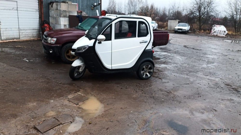

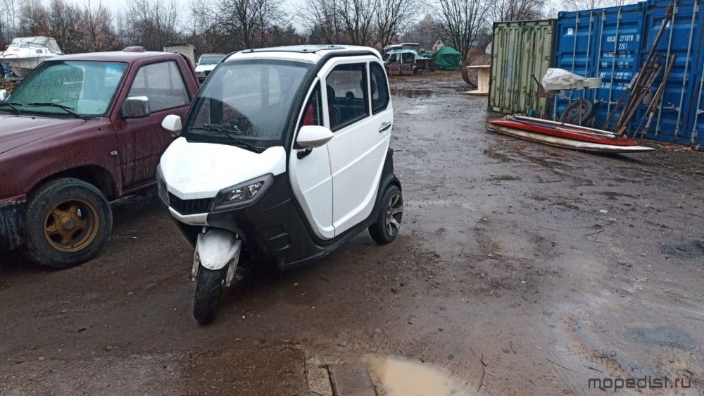

У меня Трискутер с такой же компоновкой, как и на фото. Год выпуска 2017 по бумагам. Лючки для регулировки клапанов на крышке головки присутствуют.

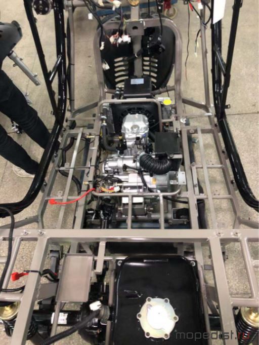

Во время редких набегов в гараж изучаю. Техника для меня новая. Инструкция пустая. Приходится доходить своим умом. Из гаража выкатить не могу - гараж завалило снегом, а при чистке проездов трактор ещё добавил. Специально не откапываю, иначе при таянии снега вода потечёт в гараж.

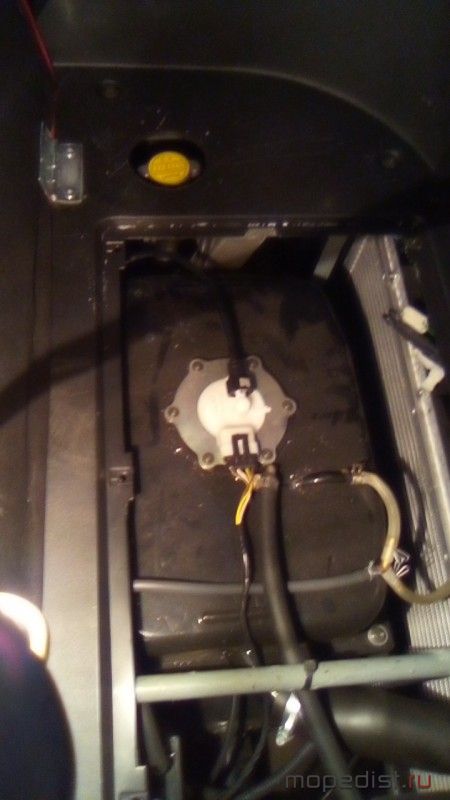

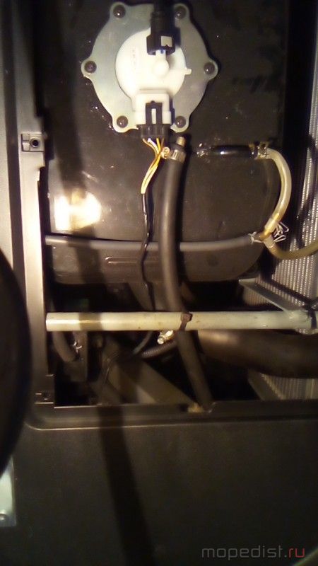

Первое впечатление после осмотра - набор косяков. Дело в том, что основная версия электрическая. А бензиновая идёт сейчас по боку. Внимания к ней особого нет. Хотя бывает работоспособной и полностью неисправная техника.
Основные косяки по системе охлаждения: Заливная горловина находится перед помпой и немного ниже радиатора. Датчик включения вентилятора находится в верхней части радиатора, которая склонна к завоздушиванию. Расширительный бачок в самом низком месте и трубка к нему подходит сверху.
Установлена довольно сложная система улавливания паров топлива из бака, а сапун двигателя выведен под двигатель. Нет, или встроен в бензонасос, регулятора давления. Датчик кислорода один из-за отсутствия катализатора, зато четырёхпроводный. Датчик температуры двухпроводный один. Датчик положения дроссельной заслонки обычный. Регулятор холостого хода обычный. Нет датчика положения распредвала и коленвала - сигнал берётся с комутатора зажигания. Он как у всех мопедов выполнен отдельно от выпрямителя-стабилизатора. Нет датчика детонации. Нет датчика массового расхода воздуха. Пока не понял, куда спрятали электронный блок управления.
В любом случае есть куда руки приложить. А переделывать многое наверняка придётся.

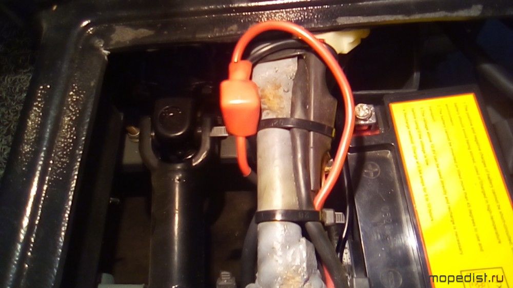

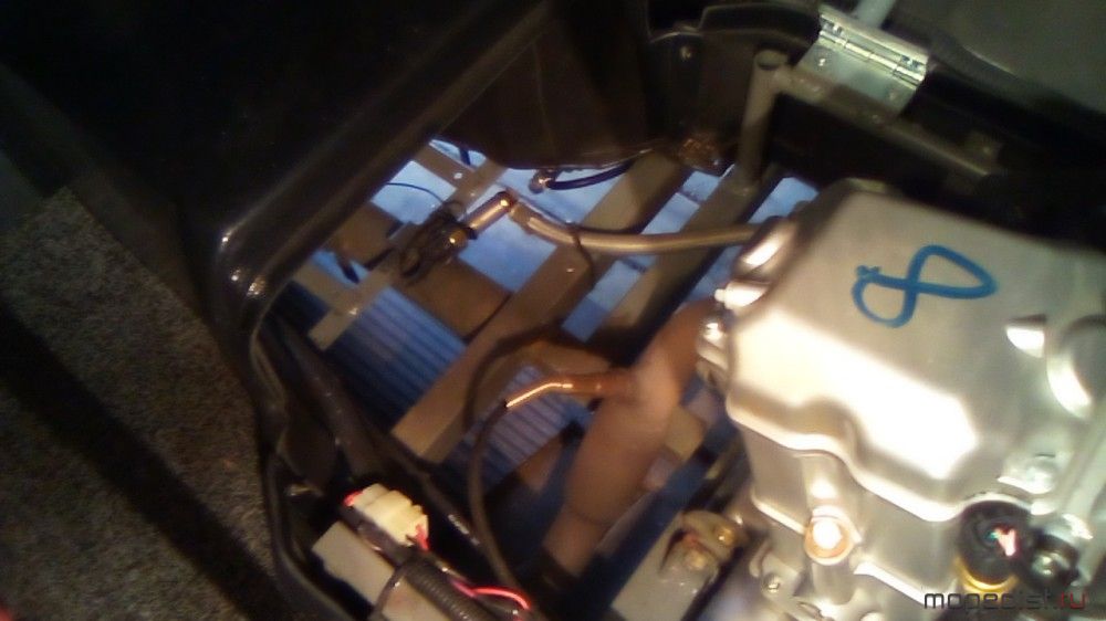

Я тоже склоняюсь к мысли, что впрыском управляет комутатор. Уж больно он большой и много из него выводов. Фото, смотрите. Но снять нормально не мог - темно.
Моторный отсек.
Датчик отсутствия давления масла и датчик кислорода.
Всё что стоит вместо карбюратора.
Топливный фильтр, комутатор, аккумулятор, реле стартёра, абсорбер и кардан.
Горловина залива ОЖ, бензобак.
Расширительный бачёк
Радиатор, датчик включения вентилятора (вроде бы), разъём камеры заднего вида
Бензонасос, трубки вентиляции бака, толстая чёрная с заглушкой, это выпуск воздуха из радиатора
Кардан и аккумулятор. клемма плюс снята.
Комутатор.

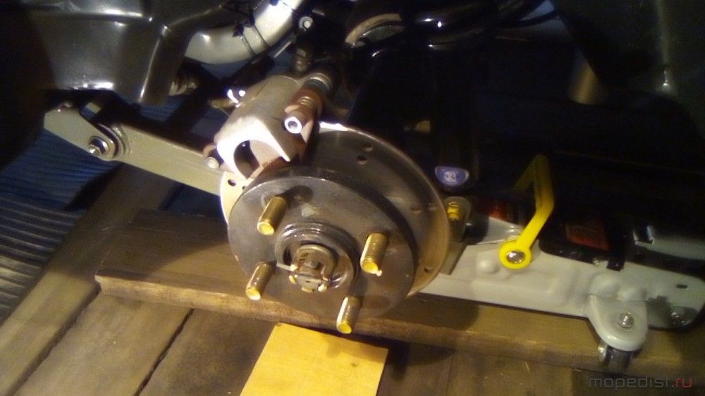

Сегодня решил снять заднее колесо, чтобы замерить шпильки и их расположение.
Был в шоке.
Шестигранник гаек оказался на 19 мм. Стандартный баллонный ключ от Оки не влез в отверстия диска. Штампованный трубчатый поместился только только.
Шпильки оказались с резьбой М14. Расположены квадратом со стороной 70 мм.
Посадочная плоскость диска почти на оси симметрии.
Тормозная скоба одно поршневая, с механическим поджатием поршня механизмом ручного тормоза.
Есть идея на будущее - перейти на диск 10 дюймов, металлические, разъёмные. И донашивать покрышки от инвалидки, которые стояли у меня на амфибии. Для этого надо изготовить из листовой дюральки переходной диск. Он не сложный, можно обойтись без токарного станка.

Отшельник, сомневаюсь, что туда встанут покрышки от инвалилки. Цеплять будут со всех сторон. Они широкие и высокопрофильные. В родне хоть диски и на 12, но с узкой и низкой скутерной резиной. Я поставил скутерную зимнюю резину, Петрошина, по-моему, Л-373. Шикарно. Оставлю её и на лето, и на зиму. Проблемы обнаружились и колёсных гайках. У меня не хватало пары штук, едва нашёл. Ито не такие, как в родне, а значительно больше по высоте. Ладно, хоть под ключ подошли, и по резьбе.Добавлено спустя 1 минутуО, был в шоке! Тебя ещё там со временем много, что шокировать будет. Это я уже малость привык к неожиданностям.

Маркус, это ведь только желание! А, как правило, хочется одно, а получается совсем другое. Померяю, прикину, не подойдёт, и чёрт с ним. Но 10 дюймов с разъёмными дисками меня больше устраивает, чем литой диск с бескамеркой.
Пенсионер, что недавно от сюда слинял, вообще поставил резину от Оки на штатные диски. По его словам нормально поместилась.
Гайки на М14 вообще нонсенс! Эта резьба не приоритетная и встречается крайне редко. У Оки М12 и всего три на колесо. А тут М14 и четыре! Мост явно приспособили от какого то грузовика.

Отшельник, 14е шпильки бывают на ступицах с мотором внутри, может быть так сделали для взаимозаменяемости колес с электро версией

Мотвэ, вряд ли. У электроверсии электромотор повешен на главную передачу и крутит её.
