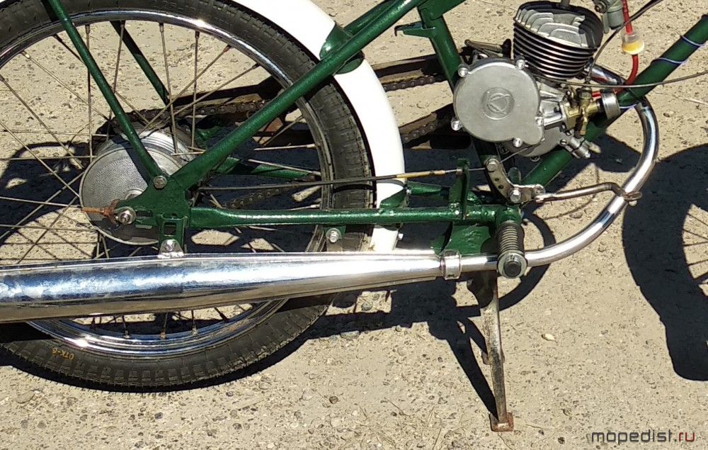

Всем привет, такая ситуация, имею мопед Рига 13 езжу только на переднем тормозе, поскольку заднего тросика прост нет, от него осталась только рубашка, и элемент крепления к педалям. Подскажите пожалуйста, что можно придумать, где взять этот тросик, чтобы наконец то сделать эти тормоза

Трос надо который бы подошел, не знаю от чего,-от мопеда Альфа,Карпаты,велосипеда в котором стоят тросы на тормоза,вероятно с поправкой на доработку самому подручным инструментом.

Пойти и купить велотрос с рубашкой нужной длины. Наконечники можно сделать из гаек, просверлив их, заплющив, и пропаяв для надежности.

Найдите любой трос, выкусите из него прядь, и будет вам тросик

Педали я давно заменил на подножки. Вварили втулку, к которой закрепил тормозную лапку.
К этому варианту надо еще умение выправить такую прядь, спиральная она в оболочку не пролезет.
