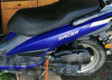

Ещё вопрос по воздушному фильтру: на корпусе воздушного фильтра есть две трубы. Одна открыта для забора воздуха, а ко второй подключен шланг. Я купил без этого шланга. Подскажите, пожалуйста, куда он шёл.
Обе трубы - ввод воздуха в фильтр. Возможно по шлангу должен поступать горячий воздух, но на корпусе двигателя подключать его не к чему.
Инженер:
Имеешь в виду этот "отросток"? Заглушить и забыть. В него и так заглушка вставлена.

Инженер
9 дней назад
Инженер:
Нет, там большой диффузор - около 25 мм
Инженер:
Заглушить и не "парить" себе мозг.
