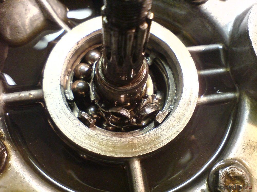

Комментировать не буду.... Отработал двигатель 15 минут.
Выводы сделаете сами! scratch

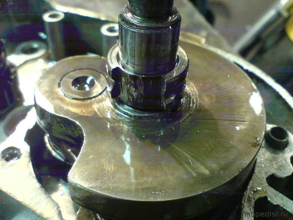

Правильно, тут и комментировать нечего.
Собрали картер с перекосом вдоль оси коленвала, пережали подшипник. Результат,- приварилась в результате трения внутренняя обойма.

6 часов назад
Latgalec:
К вопросу о зазорах. Зазор должен быть только один - дембельский! laugh
От чего разрушился выяснили?

Дефект сепаратора... Просто не обратил внимание при сборке...
Здесь был Orik...
6 часов назад
У меня первая мысль была шарик развалился.

Сепаратор служит ТОЛЬКО для дистанционного разделения шариков или роликов. Даже лопнувший сепаратор в большинстве случаев выполняет свою функцию. За исключением сепаратора нижней головки шатуна, где присутствуют большие радиальные нагрузки.
А по фотографии можно судить что был перекос дорожек подшипника, который привел к торможению и заклиниванию шариков, привариванию внутренней обоймы к шейке и излому сепаратора.
