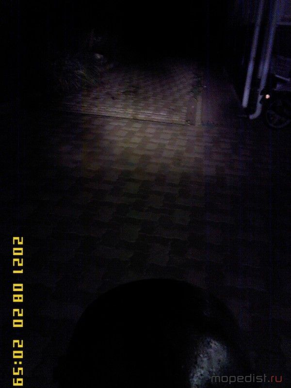

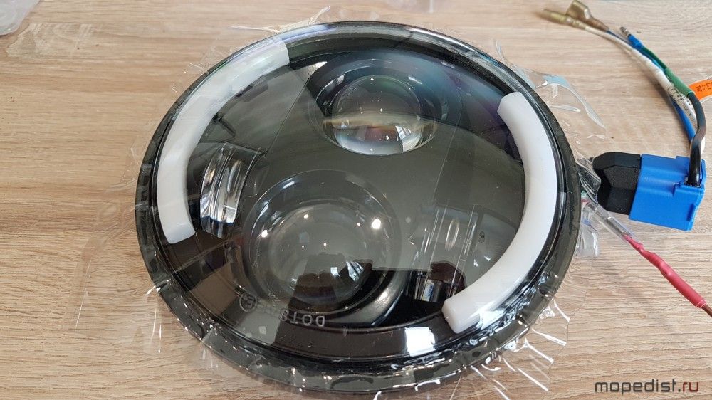

Добрый день всем. Купил чудо китая. Фара головного света диодная
Есть и ближний и дальний. Но ночью не видно ничего.
Все разобрал и хочу вставить какой нибудь led в корпусе таких сейчас
Много. Но не могу понять как подключать. У родной фишки 4 провода
Зел минус. Кор плюс. Синий дальний. Белый ближний.
У фар в корпусе 3 провода.
Как быть?

MrJhon:
Интересно, а для чего обычной фаре нужен "плюсовой коричневый", если по белому или синему проводам и так подается напряжение на соответствующий контакт лампы? scratch
Может быть, коричневый - на лампочку габарита?

Теперь кое-что стало понятно: плата в твоей фаре - это драйвер для светодиодов. Подключить другой светодиод - мощнее - в твою фару можно, но тогда и драйвер должен быть мощней. Соответственно, ему понадобится и радиатор для охлаждения.
Я бы просверлил отражатели и вклеил держатели для обычных однонитевых лампочек на 21 ватт, вместо каждого из светодиодов. Плата-драйвер будет не нужна, подсоединение напрямую. Только сначала нужно выяснить мощность генератора - потянет ли он такую нагрузку: 42 ватта в каждом из световых режимов.

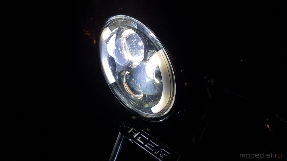

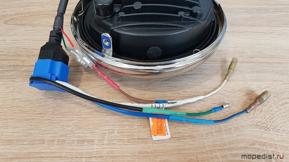

В общем, не нашёл я поблизости ничего нужного и такого же дешёвого, как на али, поэтому... завандалил хвост штатной лампы, отчикрыжив нужные проводки и припаяв их к Н4 хвосту:
Ободок штатный я проклеил каким-то оконным уплотнителем, чтобы фара не тёрлась об металл и не портилась.
Пока туда сюда двигал фару, обратил внимание, что пластик царапается... И вроде на тряпочке всё делал... Значит в эксплуатации всё ещё печальнее будет! Лак, значит, на ней отсутствует, поэтому закатал бронеплёнкой.
Там в фаре перекинул питание ближний/дальний с генератора на АСС, выдернув пин с проводом на правый выключатель из разъёма, припаяв перед пином проводок и подцепив его к чёрному разветвителю, где 12В с замка расходится по потребителям и переключателям. Всё запхал в корпус и вот результат:

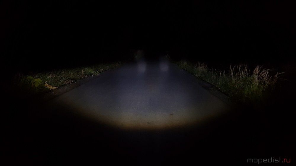

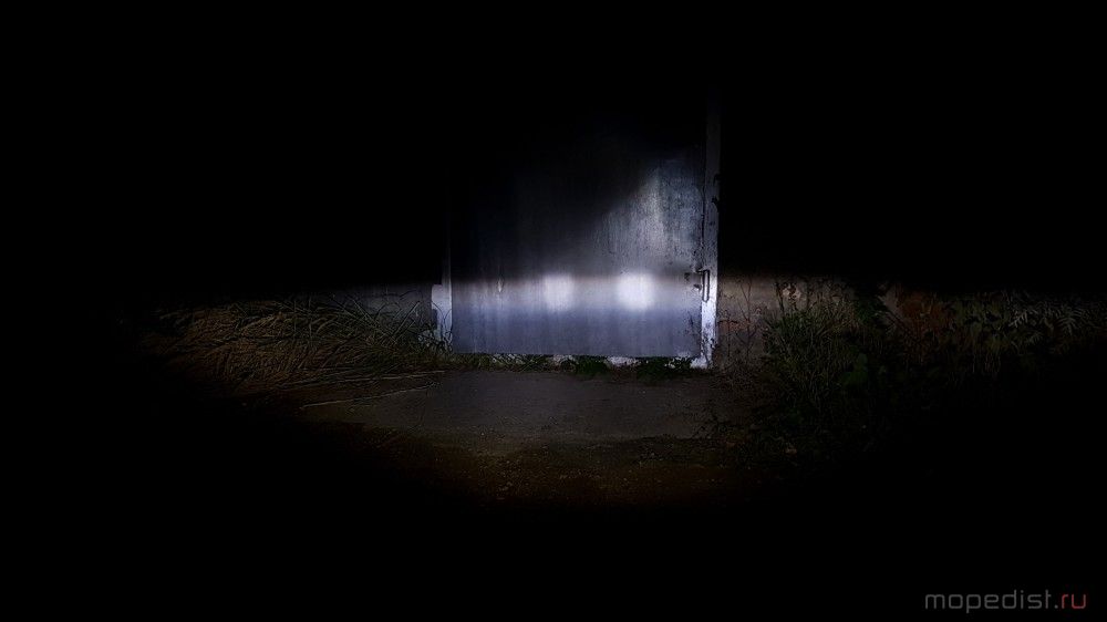

Светит широко, достаточно ярко. В моей конструкции есть 2 узкие линзы и 2 круглые. На ближнем светят боковые и верхняя, на дальнем добавляется к ним нижняя. Основную ширину света дают боковые линзы. Они и формируют достаточно чёткую СТГ.
А вот линзы светят странно. Там за ними, похоже, 2 светодиода, они ещё смещены относительно центра, ну и светят в стороны двумя яркими пятнами. От линзы ближнего света уже идёт засветка над СТГ. Отходил, вроде не слепит... А вот уже на компе усмотрел некое подобие галки, но скорее всего просто галюны.
Дальний светит буквально чутка повыше, чем ближний, несколько большими точками и так же враскоряку. Странное ощущение на дороге, когда по центру не видно, зато 2 пятна по бокам светят. Возможно, дальний сделаю каким-нибудь прожектором, но... Т.к. мы с сыной катаемся 10...20 км/ч и по лесам/полям/прочим бездорожьям, то возмоно мне отдельный фонарь и не понадобится: время покажет!
Наклееная бронеплёнка несколько отбирает яркости света, но и оставшейся яркости своего света достаточно, чтобы встречные не слепили - меня это прям удивило!
И это при мощности ближнего в 25 Вт, а дальнего в 33 Вт. Габарит 1.6 Вт светится, что белый, что жёлтый.

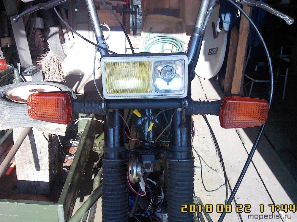

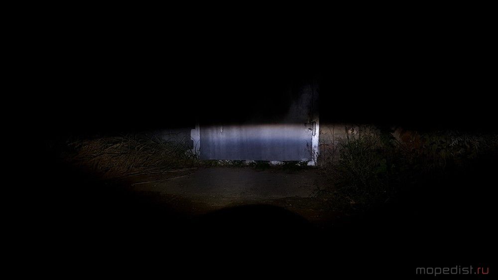

Что-то не особо впечатляет этот свет. Сколько там расстояние до границы света и тени, метров 8-10?
Вот какое освещение дает простая, самая слабая, автомобильная галогенная лампочка 55/65 ватт в оптическом элементе ВАЗ-2101, вставленном в фару от ИЖ-а. Питание у неё от переменного тока скутерного генератора мощностью 60 ватт.
Ближний, 6 метров.
Дальний, 20 метров.
Добавлено спустя 2 минутыА это вид на фару.

и даже пятном от галогеновой лампочки 55/65 ватт в оптическом элементе ВАЗ-2101, вставленном в фару от ИЖ-а
Хе, моя фара - не показатель того, как должно быть. podlec Скорее, это компромисс между яркостью и шириной пятна. Тут надо понимать, что ВАЗ-овский оптический элемент расположен на высоте оптимального рассеивания светового потока. У меня же он установлен на вдвое большей высоте, соответственно и длина высвеченного расстояния должна быть вдвое больше, и ширина вдвое ширше. А мне это зачем - такое увеличение, при котором яркость пятна на дороге снизится в 4 раза?
Поэтому, наклон сделан вдвое круче - таким, чтобы расстояние привести к нормальному для обозрения. При этом, естественно, ширина пятна вдвое уменьшилась.
Эта переделка была затеяна мной только потому, что была маловата яркость от лампочки в фаре Альфы - единственной подходящей, которая была в наличии.
Пробовал вначале автомобильную противотуманку с белым и желтым стеклами - не пошла, плохо светила.
Потом от Альфы - тоже не понравилось.
Потом мне "подогнали" фару от ИЖ-а - в ней хорошо размещается полный оптический элемент жигулей-копейки, в который можно вставить мощную галогенку, без переходника.

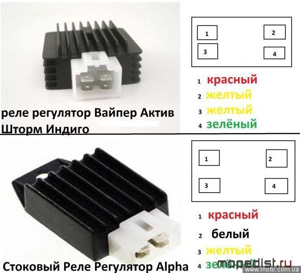

GoFrenDiy:
готовый регулятор... ну как-то фигово он аккум заряжает.
Какой из двух у тебя?
Та обычный альфовский, генератор однофазный скорее всего... ну другого на 147FMD я не встречал в интернетах, а самому заглянуть сложно.
