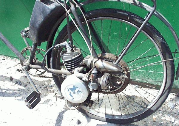

Пожалуй это самое интересное что когда либо попадало ко мне в руки на оживление. Разговор о том что некий мотор претендующий на позицию пропавшего звена в цепи отечественного мотопрома принесут в восстановление начался еще летом 2016г. Я несколько скептически отнесся к подобному определению, хотя с владельцем знаком практически 10 лет и он человек хорошо разбирающийся в истории мото и вело техники. Но из за текучки отложил тему до ноября. Потом она была отложена, по взаимному согласию, до марта, потом до очередной осени. В ноябре 2017г. я решил что нужно посмотреть на аппарат, заодно чего нового узнаю. Да и люблю порыться в ретротехнике. Наблюдаешь, так сказать, в живую как развивалась тема, какие пути пробовали, какие решения применяли, а подчас и находишь корни иных конструкций.
И так, мотор оказался у меня в руках, всё что о нем было известно на тот момент что называется он ЛМ-5, это было просто написано на нём.
Напутственное слово звучало примерно так:
С достаточной долей вероятности это тот мотор единственное, более или менее официальное, упоминание о котором встречается в журнале «За рулем» за июнь 1938г. В статье Медведева «моторные велосипеды»
Известно что в мотор лазили. Что то не так с зажиганием, то ли ротор размагничен толь обмотка повреждена. Нужно оживить.
Вспомнилось что я этот мотор видел. Он был на мопедисте на опознании за несколько лет до того. Однако естественно никто ничего ответить не смог и тема заглохла буквально через пару постов. Знакомый почувствовал что это что то интересное и выменял его за вполне адекватный комплект другого ретрожелеза.

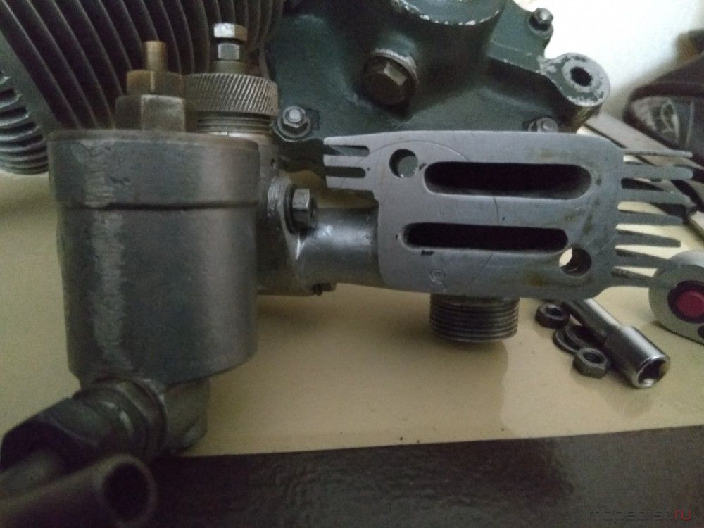

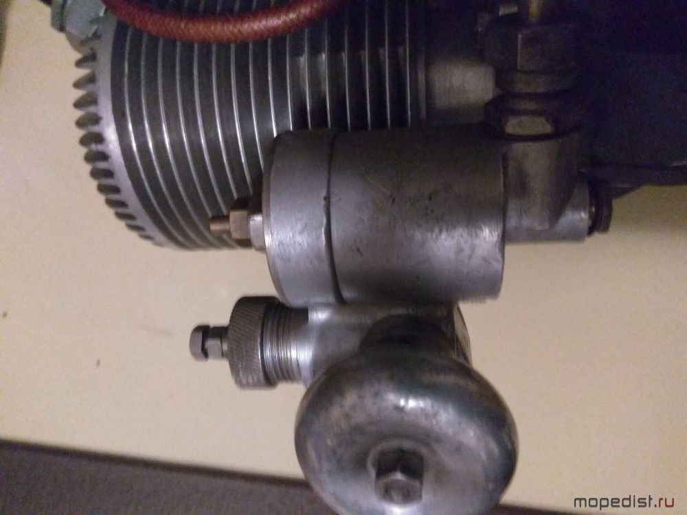

Карбюратор похож на что то до боли знакомое, но об этом потом.
Забавный совмещенный коллектор. Впуск и выпуск. Интересно. Ладно, потом разберемся .

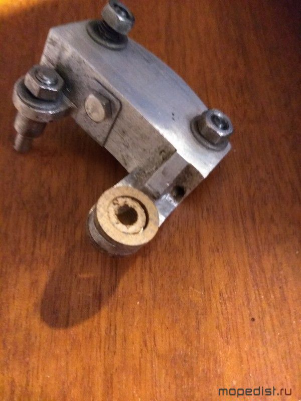

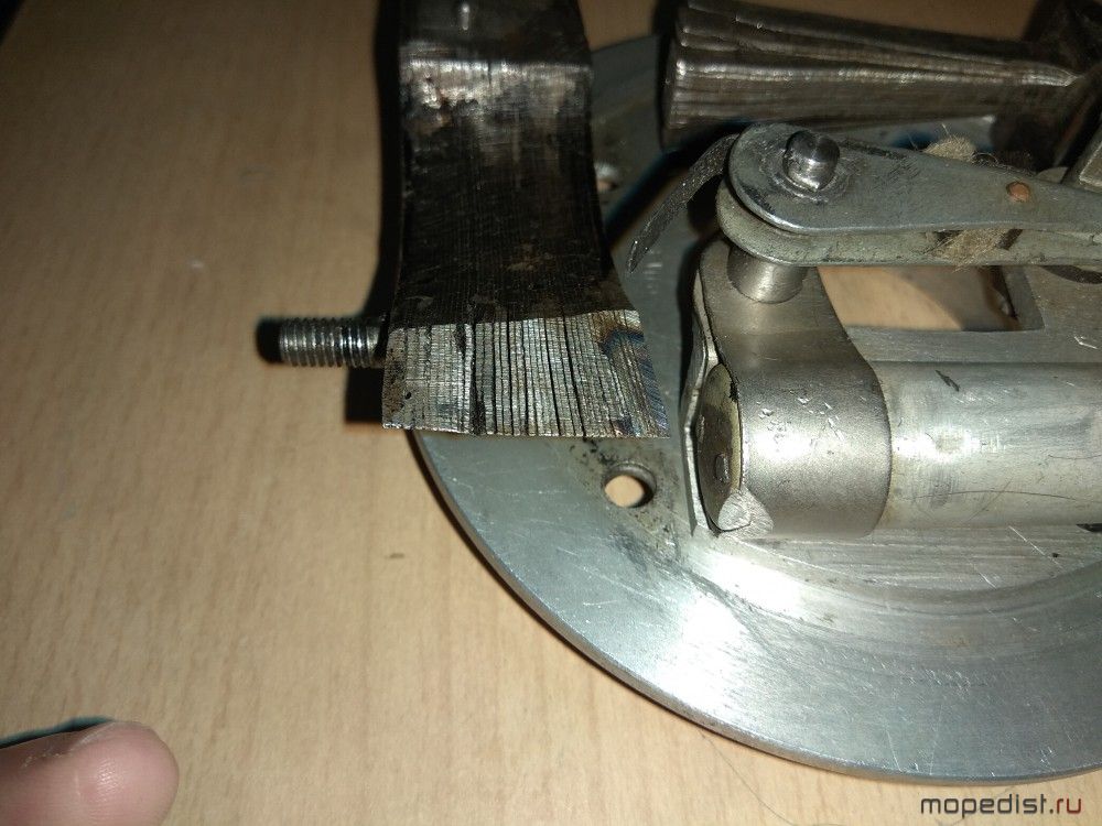

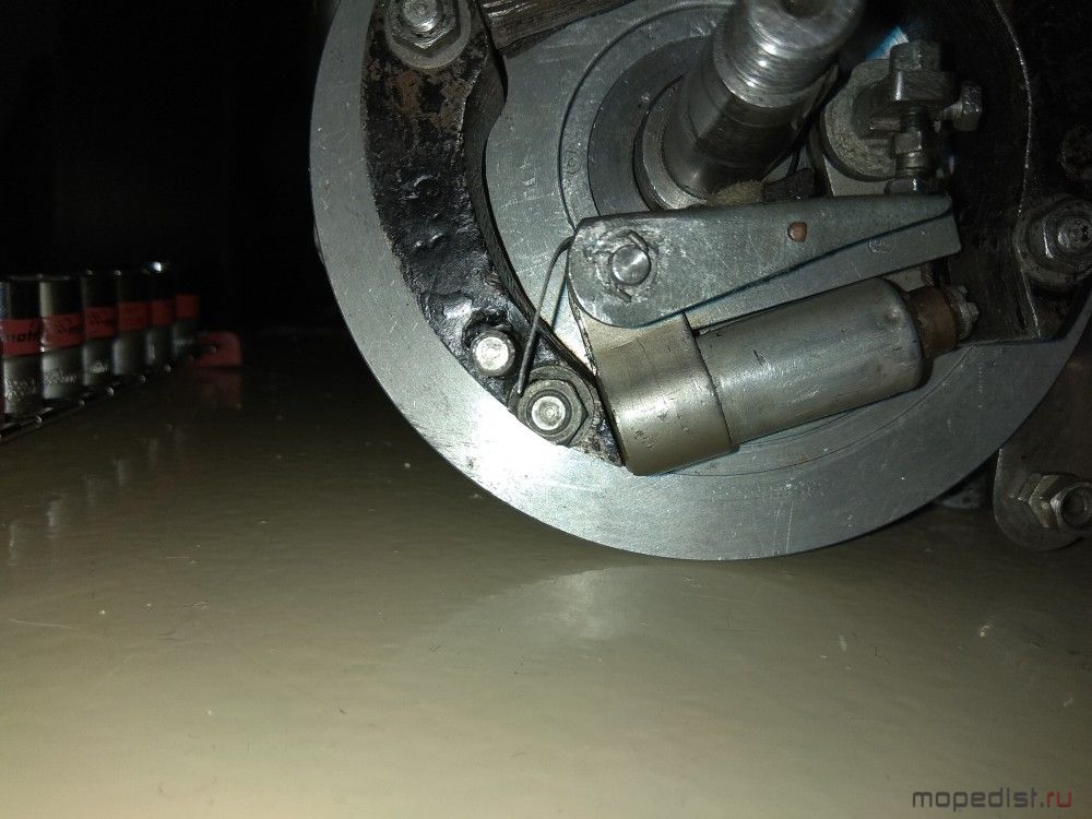

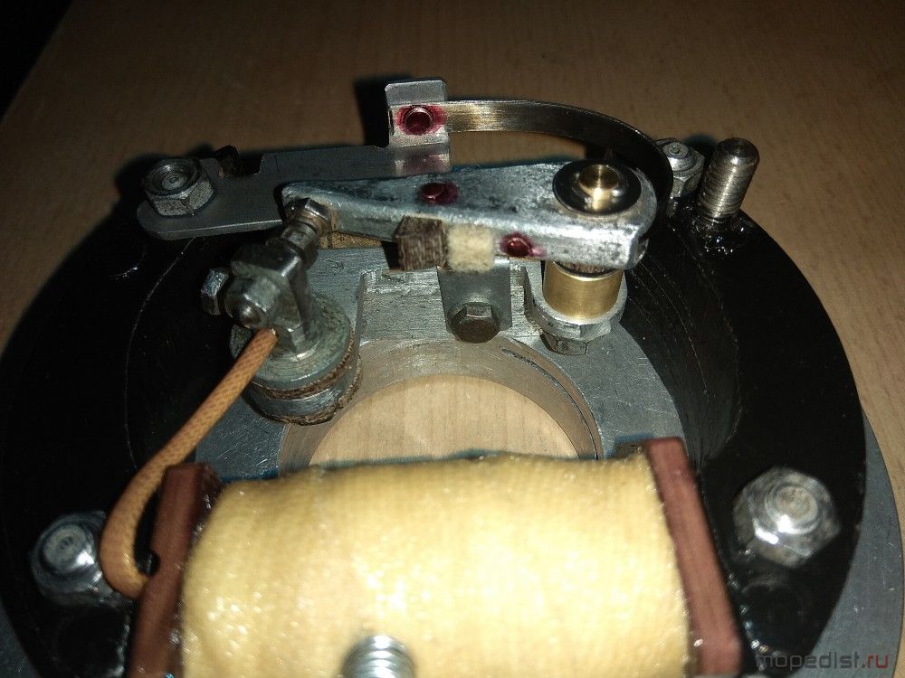

Когда рассмотрел детали

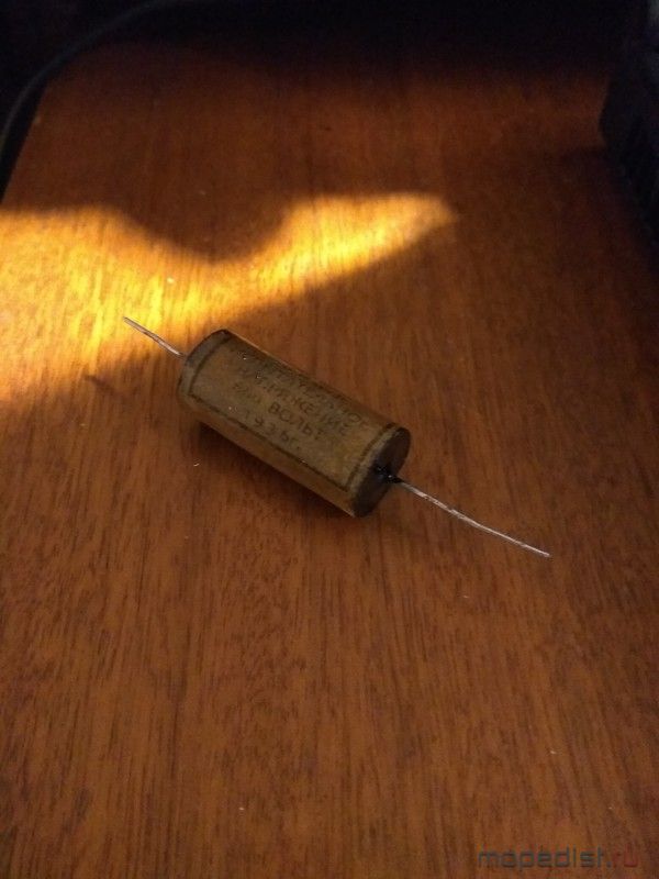

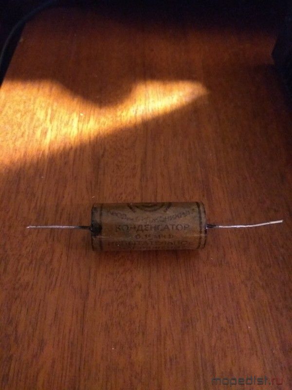

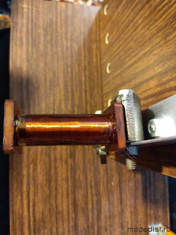

Пружина сломана, конденсатор не родной. Что бы его вкрячить срезали ус у подковы. Не придумали ничего лучше чем запихнуть самопальный хомут под ось прерывателя тем самым перекосив её. Ну и всеравно не влезло. Тогда просто подпилили хомут вместе с корпусом конденсатора ( думаете конденсатор выжил? ))) ) и всёодно чиркало.
Короче настроение испорчено окончательно и надолго. С этим надо будет что то делать и сразу не ясно что. Понятно только одно. Придется делать почти с нуля и придумывать свои конструктивы отсутствующих деталей.

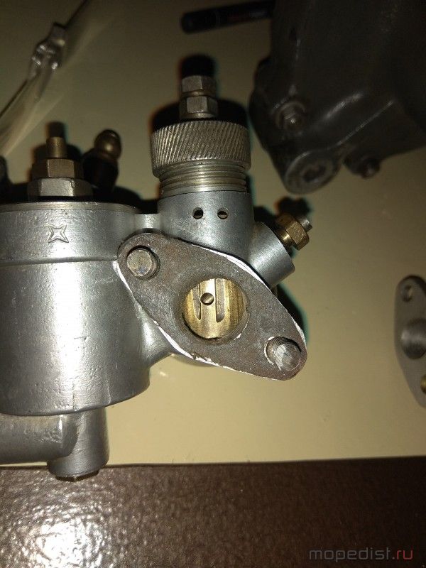

Пока лезем дальше. Что бы снять карбюратор необходимо открутить тот хитрый моноколлектор, иначе не отвернуть одну гайку. На фото плохо видно но там даже ребро подпилено по месту напильником.
Сняли. … Опппаааааа. Как всё интересно!

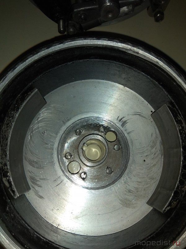

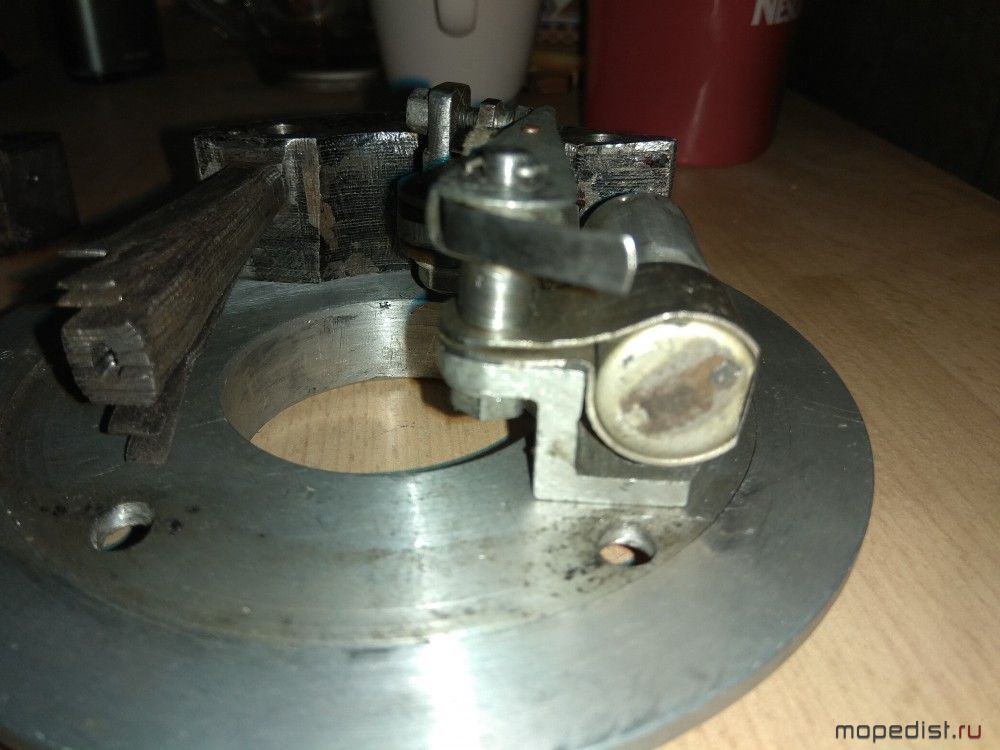

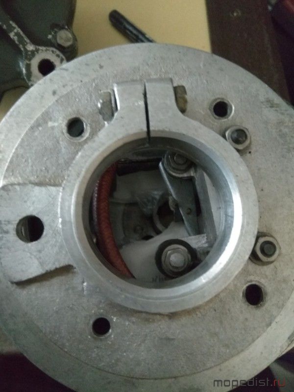

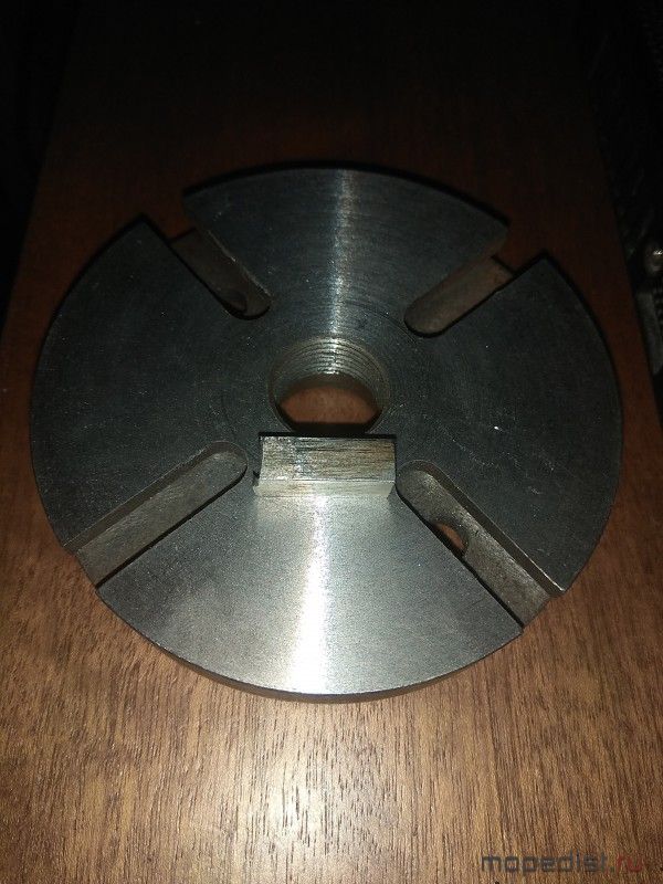

Обвесом займёмся потом, пока крутим гайки дальше. Снял основание зажигания затем ограничительную муфту. Зажигание на простом цанговом зажиме, разрезное кольцо и всё, может крутится на посадке на все 360, коль ВВ провод не мешает.
Тем временем выпал шток сцепления. Чёт забыл его достать начал кувыркать мотор. Хорошо разделочный стол с буртиком и не пришлось поднимать с пола )))
Снял медную шайбу. Почему медную? Не понял. Тут вал уже чем то подрали но это не критично. Посадка маховика не повреждена
А, да, сам маховик изнутри

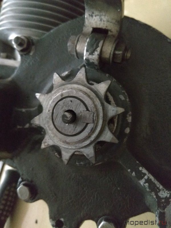

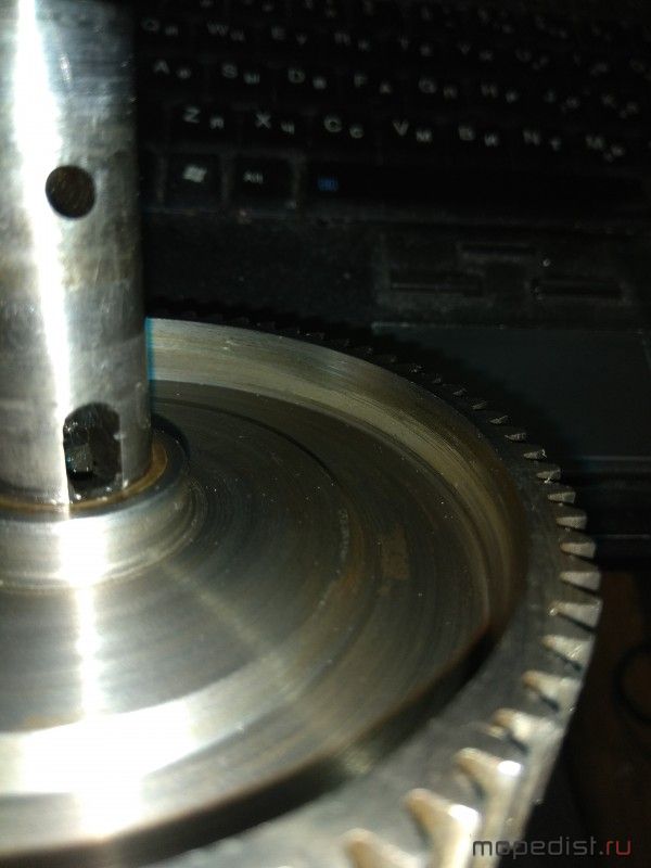

Ведущая звездочка снялась рукой. А как она должна была удерживаться тогда? Очевидно что шпонка должна быть клиновой но она прямая. Странно, не понятно.

А карб похож на Д-4й ранний.
11 минут назад
andruxxa, достаточно будет что знаю я. Для меня, с таким мотором, это будет равносильно халтуре. Оценка мне не нужна. Это работа на интерес. Предельно возможно близко к правде. Мой уровень интереса можно оценить так: я взял за подъём этого мотора из трупиков сумму меньше чем беру за Ш когда меня каким то образом уговорят за них взяться, столько во сколько мне обошлась закупка материалов.
Абрис, карб верно. Не только похож. Ранние Д4 карбы практически уменьшенная копия. Позже будет об обвесе, карб оказался вообще отдельной и достаточно проблемной темой.
Не совсем понятно когда проектировался карб Д4, документы по нему, что я видел, датированы декабрь 52г. Это уже производственная документация, так называемые "синьки". Промежуточную, черновую, документацию в архив и на копии не сдают, только то что идет в цех, начиная от опытных образцов. Когда этот карбюратор был задуман и кем, Прибылым или уже инженерами из КБ, не понятноДобавлено спустя 39 минутВот еще момент. Не сняв маховик невозможно откинуть рычаг сцепления и добраться до звездочки. Даже сняв рычаг с крепления цель не будет достигнута. Зазор крайне мал.

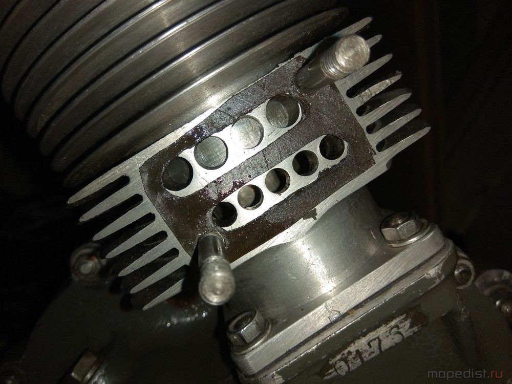

Цилиндр в общем снялся без напрягов. Только гайку с одной шпильки было крайне затруднительно открутить, потом при установке назад тоже были проблемы. Доступ к ней с одной стороны ограничен приливом сцепления картера а с другой цилиндром. Даже подточенный рожок с трудом перехватывал грани. На нижнем фото это верхняя правая шпилька.

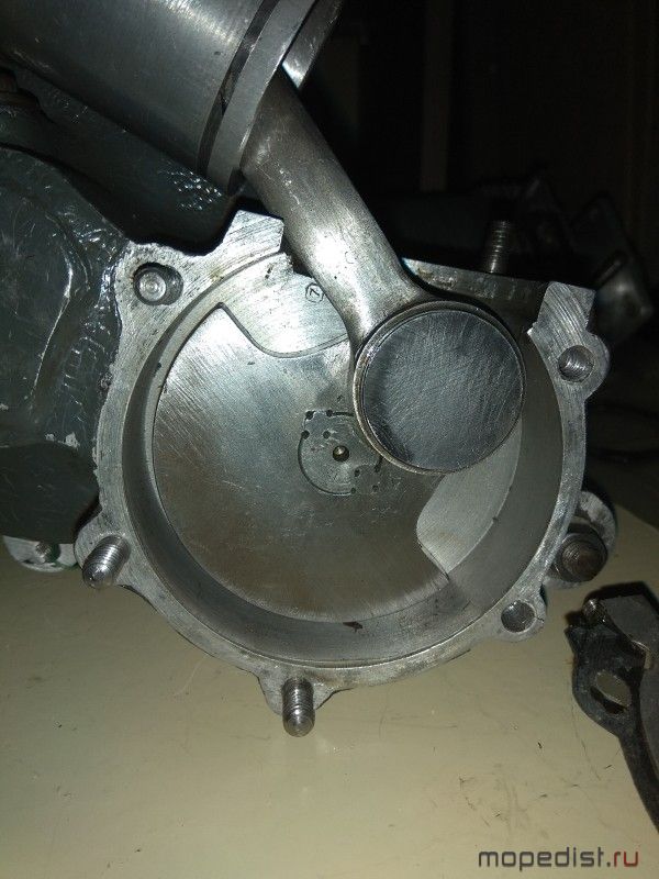

Итак, поршень
Колечки не изношены от слова совсем, не видно даже потертостей. Зеркало цилиндра не фоткал, собственно не было нужды и так понятно.
Заглушки пальца с двух сторон. Назначение не допустить соединение каналов перепуска с каналами впуска -выпуска прорыва газов между впуском и выпуском.
Пока вроде все по уму правда непривычно. Однако весьма трудоёмко. Хотя тогда на это не сильно обращали внимание пока не становилось запредельным.
Обратите внимание на донце поршня изнутри, снова нижнее фото. Справа от шатуна там виднеется небольшое ребрышко. Так вот, все окошки разделены такими ребрышками. Потом, на снятом поршне пытался их сфоткать но ничего вразумительного не вышло, правда не шибко и старался. В 2Д они совершенно не понятны, это в объеме надо видеть. Так что пожалуй это лучшее изображение одного из них.
Поршень имеет просто не реальную толщину, по сравнению с привычными нам. Стопоров колец нет. они попросту не нужны. Окна в гильзе очень малы, достаточно посмотреть на выпуск, продувочные каналы совпадают с окнами в поршне, тоже узкие. Сами кольца сделаны "на ус"
Что меня в этих заглушках напрягло. Они вставленны почти вровень с телом поршня, а края запилены по месту по диаметру. Причем видно что одна заглушка стоит как бы глубже и запилы почти перпендикулярны друг другу. Это могло значит только одно. Её извлекали и потом при установке перевернули на 90гр и запилили по новой. Значит мне тоже придется добираться до пальца и выяснять не осталось ли следов вмешательства. Интересный вопрос. Как это сделать? Палец 100% со стопорами, да еще и запрессоваы заглушки. Ни туда ни сюда. Уродовать пробочки не хотелось. Будем думать, а пока полезем дальше......

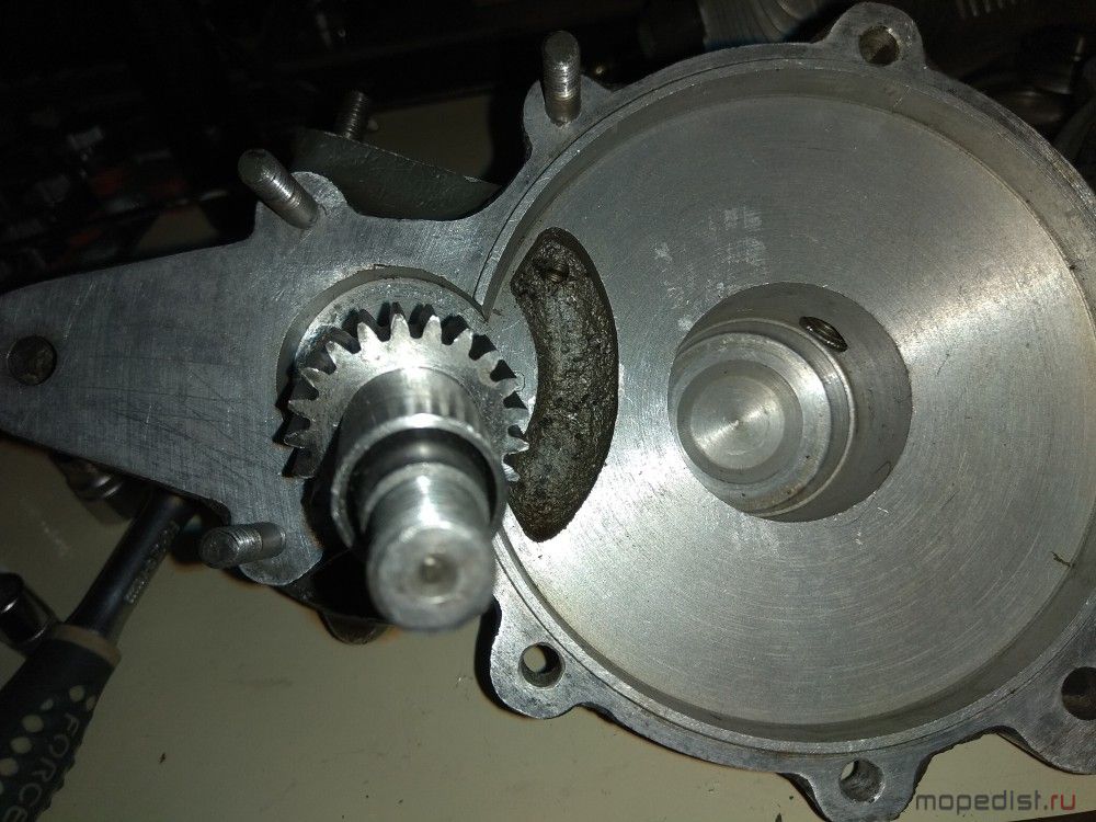

Вскрываем КШК.
Вот это дезаксаж! Его даже по крышке хорошо видно. То что КВ однощекий было понятное и ранее, без разборки. Прокладка конечно уже новомодный паронит. Потом сменю на электрокартон. Правый нижний прилив под шпильку с трещиной, резьба сорвана. Из за краски ни заварить ни запаять, погорит (варить вообще не вариант, картер может поплыть, что за сплав неизвестно, подбирать режим прямо на нём нельзя). В последствии это место пришлось собрать с эпоксидкой с алюминиевой пудрой. Очень не хотелось так делать но вариантов почти не было.
Все, за исключением крепежа и звездочки, детали имеют клеймение. Где то оно более внятное, где то почти не читаемое.
Крышку КШК кто то чем то, или обо что, то уже пошкрябал. Не имеет значения, но не понятно зачем )). Так лучше видно
Пока всё более или менее, пока не напрягает по механике. Всё самое интересное, в том числе и "не напрягающее" ))), пряталось глубже.

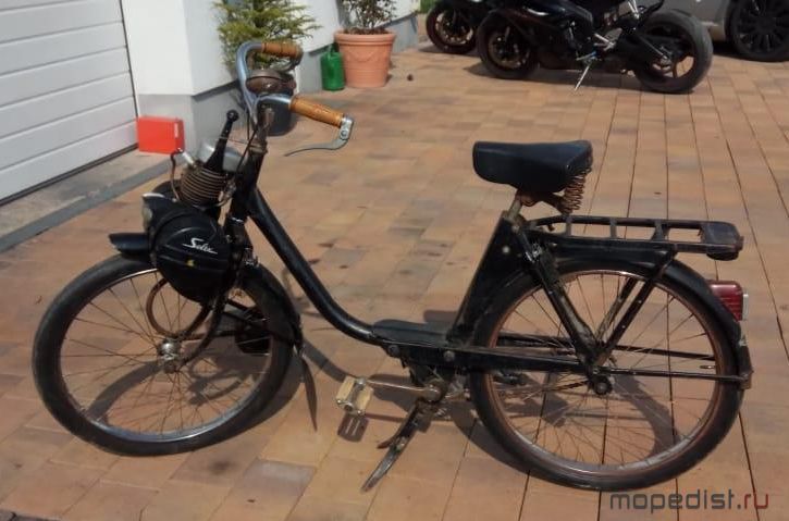

Вам в коллекцию, Solex 1960 год

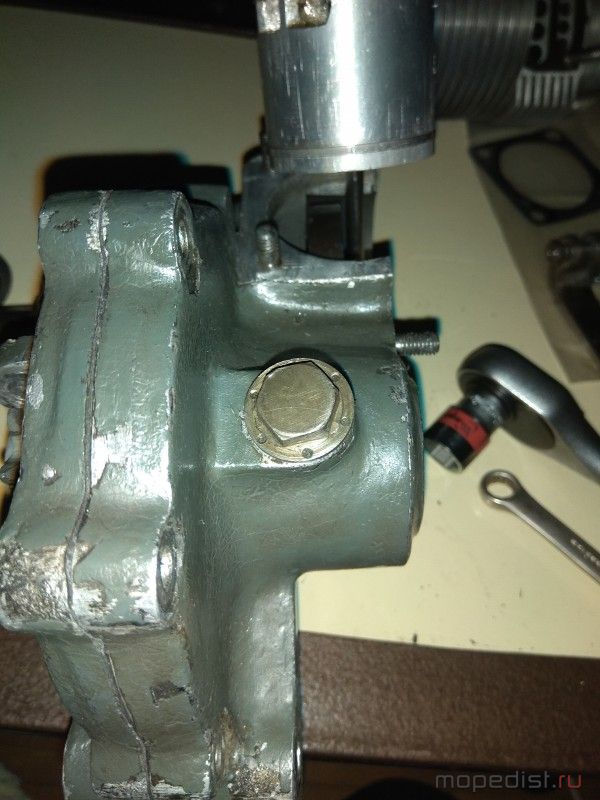

Настала пора половинить картер. Но сперва выкрутим вот эту вот пробочку
Фотоки снова не получились. Однако я там увидел именно то что многие наверно ожидали. Да да, именно шлицованную регулировочную гайку сцепления, как на Д под солдатиком. Разве что пошире. Итак, верхняя пробка есть, нижней сливной нет. Пробка могла служить и как заливная или только для доступа к регулировке. Если картер масляный то возможны 3 варианта сцепления. Классическое однодисковое, классическое многодисковое и коническое. Если же картер сухой, или полусухой, это без разницы, то коническое практически отпадает. Еще возможна версия с простой расцепительной муфтой, но как то не очень в это верилось, хотя всяко могло быть. Напомню, ни инструкции, ни каких либо данных вообще на тот момент не было. Темная лошадка.
Половинка картера снялась достаточно легко, чуть поддел и аккуратно подсунув пальцы в щель стянул. Мееееееееееедленно отвел в сторону и.........

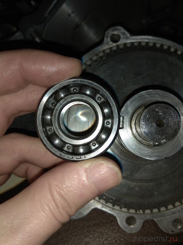

Подшипник )))) А что же еще ))))
К сожалению подшипники, а характерный шрифт говорит о том что они все родные, тех времен, в последствии пришлось заменить. Всётаки влага попадала и после отмывки стало понятно что беговые дорожки точечно подъедены ржой. Теперь они просто лежат в коробочке, считайте экспонатом )))Добавлено спустя 40 минутПрокладка так же была уже паронитовой и позже заменена на электрокартон

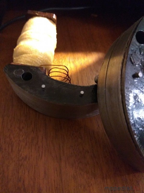

Всётаки вгзлянем на узел выжима сцепления. Чего подшипники разглядывать )).
Семен Семеныч! В смысле Филипп Александрович!
А с другой стороны, собственно, всё предсказуемо. Только перевернуто. Классика жанра. Нажимной шток проходя через вал нажимает на прямоугольную шпильку, вон она прижата к диску и отводит её, усилия прижима снимается. Регулировочная гайка с другой стороны пружины так же сидит на мелкой резьбе. Разве что зафиксирована от полного отворота шпилькой, видна в поднутрении гайки. Если гайку закручивать на сжим пружины то она сойдет с резьбы но шпильку не освободит. Для её извлечения требуется еще дожать пружину, а она дюже злобная. Так как не было под рукой никакого готового съемника на этот случай то пришлось потратить минут 15. Положил весь узел в сборе между губок станочных тисков лежащих на полу. На гайку положил 2 стальных квадрата 14х14, сантиметров по 30 длинной, по разным сторонам вала так что бы шпилька была между ними. На один конец квадратов наступил ногой, на другой нажал рукой и вытолкнул освободившуюся шпильку. После собирал аналогично только шпильку держал в медицинском зажиме что бы палец не закусило если что.
А вот теперь нам надо разделить диски и узнать тип сцепления. А они слиплись, заразы и крепко так. Подцепить и не за что особо. Ну что же, на помощь придет физика распространения колебаний в плотной среде ))))))))))) Помните колокольчик? Он звенит, вибрирует, а тронь пальцем и заглох. Просто возвращаем диски на вал который держим в руке но к самим дискам не прикасаемся и не сильно ударяем по ним деревяшкой. Бздынь, бздынь, блямссс. Звук нам сообщает что расцепились, остаётся их стряхнуть с вала. Всё. Загадка типа картера, масляный или сухой, раскрыта. Сцепление стальное коническое.
Редактировалось: 1 раз (Последний: 7 сентября 2019 в 16:23, krotik: причина не указана)

krotik:
Где-то я видел чертежи нечто подобного. Но пионерской "моденизации" для вэписят.
Вообще интереснейшая конструкция..
Мне всегда было интересно, на сколько оно эффективно. Особенно в плане балансировки и самоцентровки. То есть его возможность работать напрямую на коленвалу.
А двигатель очень экстравагантный.
Никогда не видел поршней с кольцом по юбке..
Да и заглушки со стопрами вкупе...
Вообщем конструировал мотор человек с неординарным мышлением v
Мне очень понравилось почитать!
Не думал, что в наше время найдутся еще такие интересные решения v
Очень интересный моторчик!

Коническое сцепление считается сильно устаревшей конструкцией. Даже в те годы оно уже было анахронизмом. Хотя времени то прошло всего ничего. У него несколько проблем, первая излишняя массивность, вторая резковатая работа. Третья - изнашивается само сцепление а не небольшие заменяемые элементы. Четвертая - склонность к перегреву в точке контакта. Хотя на моторах не большой мощности оно пожалуй условно допустимо. Однако замечу что большая часть веса этого мотора практически приходится именно на сцепление. Даже маховик не кажется таким тяжелым по сравнению с ним.
Почитайте, информацию не трудно найти по названию типа сцепления. Последний авто с таким где то в 20е был сделан, если не ошибаюсь, но уже с фрикционными накладками. Однако площадь контакта не велика и быстро изнашивалось.
По поводу неординарного мышления. Дело в том что именно тогда шло развитие и искали, подчас на ощупь, пути развития и способы решения проблем. Именно тогда рождалось огромное разнообразие конструкций. Смотря сейчас, например, на ровестник этого мотора NSU Motosulm, который препарирован и ждет решений, я задаю вопрос в пространство: Какой......нехороший человек, поместил ведущую звезду между КШК и масляным картером трасмиссии? Что бы её сменить надо практически полностью разобрать мото. Аналогичные мысли посещают и при взгляде на бензогенераторный Автоюнион 44го года, 33сс. Какой волшебник ..... до такого додумался? И с этим они хотели выиграть у нас войну? Да, круто, очень круто по тому времени. Но ремонторигодность "ноль". Только в специализированной мастерской, на стерильном столе с пинцетами. В устройстве запуска, читай армстартер, 2 игольчатых подшипника с сухарями, шприц автосмазки с клапанами и череззаборуногузадерищенская конструкция. Русский Ваня раз в месяц шприцанул, если не забыл и всех делов. А забыл и развалилось то за 5 минут с другого разбитого мотора арм. скрутит. А это Щазье куда если грязь попала или еще какая неприятка? Отправлять назад на завод? А какова себестоимость этой конструкции - космос.
Подробности я сильно сильно потом, пока сам не разбирался толком, т.к. сейчас им даже не озадачен, только отмыл от землегрязи что бы в квартиру занести и не быть побитым )))
Действительно подчас возникают подозрение что авторов белочка Рататоск покусала ))) Но то было такое время, проб и ошибок. Это мы сейчас примерно знаем как оно должно выглядеть.
Редактировалось: 4 раза (Последний: 7 сентября 2019 в 21:08, krotik: причина не указана)

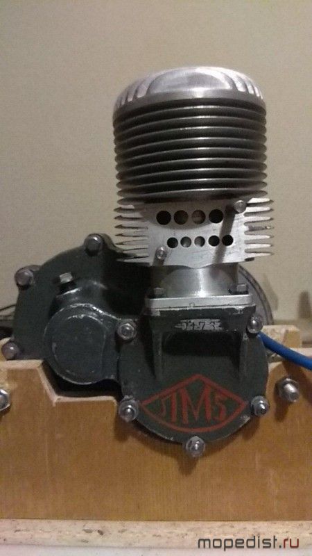

Сильно ли отличается зубчатое колесо от дэшного по размерам?
11 минут назад
Да, заметно побольше будет. Не мерил но попробую найти какую нибудь фото где можно прикинуть масштаб. Я не делал измерений напрямую не касавшихся тех узлов что требовали ремонта.
Вот так вот, по картеру, наверно наиболее понятно будет
Все подшипники в моторе 203. Посадочное под него в глубине, диаметр 40. До посадки диаметр отверстия 42. Остается прикинуть диаметр расточки под шестерню и вычесть 5мм. От зуба до стеночки около 2.5
Кол-во зубов на большой шестерне 70.
Я ошибся на счет поболее. Видимо уже глазомер сбился, да и прошло пол года как отдал. На самом деле диаметр одинаков примерно 112мм насчитал. Может еще играл роль вес. Вот он реально ощущался как серьёзный.
Редактировалось: 5 раз (Последний: 7 сентября 2019 в 22:45, krotik: причина не указана)

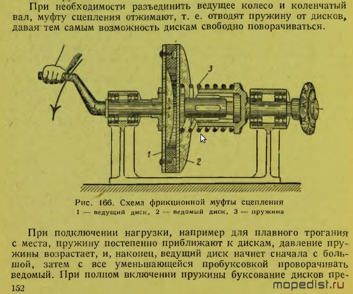

То же и со сцеплением. Посмотрите на картинку объясняющую принцип работы фрикционной муфты в книжке Сытина за 42й год, она есть в нашей библиотеке

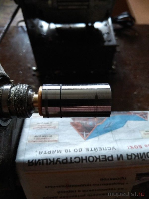

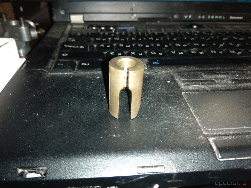

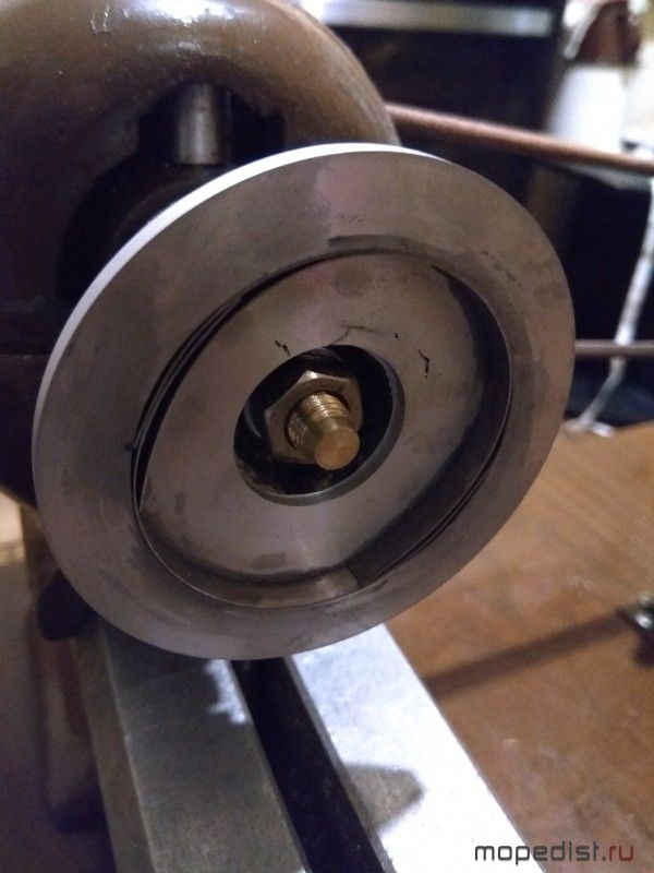

Пора двигаться в обратном направлении, приводить в порядок и собирать из кучки чего то нечто.

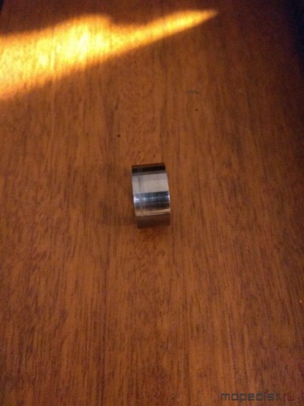

Со втулками всё ясно, просто прошлифуем, нам тут совсем не страшно потерять и 0.3 мм с толщины стенки. У нас войлочные сальники а не манжета которая изготавливается под точный размер.
Как примерно всё это выглядит было выше. Теперь чуть подробней. Материал оправки - бук, тел цвет исказил, внутри вклеенная латунная ось. Лучше бы полностью дюраль или латунь но под рукой не было подходящей заготовки, а при шлифовке подача крайне мала, усилие ничтожно. 0.2мм снималось за 40 проходов. Главное не допустить нагрева, иначе шеллак отпустит.
Сам процесс не снимал, он несколько грязноват, летит и шлам и абразив. Втулки оказались не высокой твердости, иначе бы колхозные кольца не оставили таких следов. Мог бы и резцом без проблем взять, но у цангового станочка серьёзные ограничения по размеру заготовки. А мудрить более прочную оправку было не из чего, да и по времени то же на тоже выходило.
Выточим из листа и несколько прижимных колец для сальников. Это не полный комплект их больше и есть еще большей площади закрытия, просто это первая часть только. Другая часть, обеспечивающая сжим из того же электрокартона. Он в масле совсем каплю еще подразбухает ( примерно за неделю) но не меняет своей прочности. Войлочные кольца тоже не фоткал, в них нет ничего интересного
Хорошенько подумав и оценив возможность решил что сальник между КШК и маслянным ( теперь мы уже это точно знаем) картером будет сдвоенный. Причем войлочные колечки будут разделены шайбой из электрокартона. Т.е. пропитка одного будет подвергаться вымыванию топливной смесью и частичной заменой на топливное масло, а другой будет под воздействием только картерного масла. Так они надеюсь подольше проживут чем один в воздействием и того и того. Сальники под зажиганием и под ведущей звездой одинарные, с подгонкой сжатия теми же картонными колечками.
Чем пропитать? В те времена пропиткой служило говяжье сало. Поспрашивал на счёт свободной коровы но ответа не получил)) Не, конечно не у коров спрашивал. Я же не собирался подходить к каждой и интересоваться "вы свободны?" )))) Остаётся 2 варианта. Солидол-С и Солидол-Ж. Выбираем Ж. Разница тут заметная для нашего случая. Основа С ( синтетического) минеральная, у Ж ( жирового) органическая. Так вот Ж заметно хуже вымывается ГСМ-мами. Он то нам и нужен.
Вышло плотно, даже очень, потом укатается. Но собирать пришлось не совсем обычным порядком. Т.е. сперва вставлялась в отверстия картера втулка, после в зазор утаптывались фетровые кольца. Вал с надетыми сальниковыми прижимными и регулировочными колечками вставлялся уже во втулки. Конечно пришлось не раз всё сложить, разложить, подобрать.
В процессе подгонок выяснился такой момент
Значит когда то было регулировочное кольцо но оно утеряно. Придется тоже точить

Забыл про шпонку звезды. Помните она рукой снялась? Пришлось заняться и ею. Решено было ставить клиновую с уклоном 1:80. Дело в том что я правильно подозревал что шпонка под звездой хоть и очень похожа на оригинал но не родная. На звездочке, на внешней стороне паза, был уже замин от клиновой. Шпонка 1:100 не удержалась бы, только плотно вошла.
Берём кусманчик 45ой стали, клеим его на плитке по хорде (так будет крепче держаться и можно сделать подачу чуть больше) на шеллак на планшайбу, протачиваем, переклеиваем, снова с помощью плитки, другой гранью и оквадрачиваем под нужный нам размер. Остаётся переклеить по направлению радиуса и развернув суппорт проточить клин. Постоянно контролируем температуру, шеллак мигом отпустит если будет больше 60ти.
Вот такой кусочек технологии от часовщиков и инструментальщиков ))

Пока мы не добрались до решения самых больных проблем с обвесом хотелось бы отметить один момент.
Загадка из детского журнала "Найди где спрятался жираф" ))) Присмотритесь к фотографиям. Чего вы тут не видите?
Редактировалось: 1 раз (Последний: 8 сентября 2019 в 19:50, krotik: причина не указана)
7 часов назад
Что касается меня, то я не вижу вот чего: свечи зажигания, тросика от карбюратора и того места, которым двигатель должен хоть куда-то закрепляться.
11 минут назад
Нет, нет. Речь не идет о комплектности. Эта особенность присутствует на всех фотографиях
На Вагнерленде обратили внимание. Нет ни одного гровера.
Коэффициент полноты резьбы таков что гровера попросту не нужны, в большинстве случаев даже не предусмотрены высотой крепежа. Ни одна отпущенная гайка не отвернется и не отпустится естественно. Пальчиками скрутить невозможно, только ключиком. Специально проверял и шпильки и гайки, полнота большая и там и там. Это не смотря на неоднократные разборки. Однако у такого решения есть и минусы. Гровер легко заменяем, а с прослабленной от сборки-разборки резьбой будут проблемы.
Я конечно при сборке капнул под них среднего фиксатора резьбы, немного. Всё-таки мотор планируется как ездящий экспонат, а не как памятник.

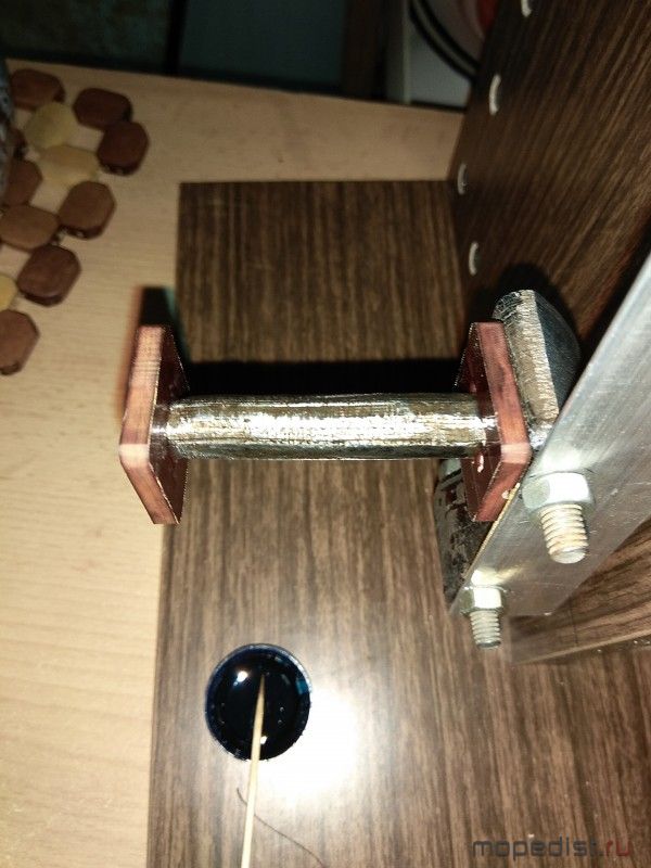

Достаточно долго не могли решить как поступать с "подковой". Срастить встык как есть - заметные потери, а ротор и так ощутимо подразмагничен. Заказать лазерную резку - слишком большой объём в итоге и ценник не хилый. Пробовали найти статор какого мотора в который бы вписалась подкова и из него фрезернуть - только потеряли уйму времени. Есть в которые вписывается, те что на десятки кВт )) Проще уж какой транс большой найти и раздербанить. В общем всё не айс. Я всё-таки решил рискнуть и попробовать ограничиться сращиванием. Это самый быстрый и менее затратный вариант. Если что, вдруг ошибусь, то можно будет переделать. Так как математика нам тут слабый помошник, нет данных об изменении параметров сердечника, то решил обойтись арифметикой и знанием типовых параметров подобных подков. Итак, число витков первички встроенных бобин обычно лежит в пределах 120-180 витков. Считаем что среднее "по больнице" 150. Этот оптимум нашли без меня еще давно. Тут у нас 2 фактора, должно быть достаточное соотношение напряжения ЭДС самоиндукции на виток ( V/n) и малые габариты позволяющие впихнуть в ограниченный объём. Весьма грубо в типовых около 200В на 150витков = 1.3V/n. В тоже время ЭДС самоиндукции зависит от индуктивности катушки, а индуктивность от квадрата витков. Прикинем какой выигрыш мы можем получить если увеличим кол-во витков в 1.4 раза (корень из двух), напряжение у нас соответственно удвоится. 400 вольт на 210 витков = 1.9. А если в 1.7 ( корень из 3х) 600/255=2.35. Как видим выигрыш во втором не столь значителен, а напряжение уже явно выше чем пробивное конденсатора, они обычно не более 400 в зажигании. К тому же не факт что влезем по высоковольтной обмотке. Первичка займет слишком много места. Ну что же. Выбираем 210 витков и решив что коэффициент трансформации 50 получаем 10500 витков на высоковольтной. Обычно на малогабаритной встроенной бобине 14-15кВ. У нас выходит 1.9х10500=19950, в общем 20кВ при нормальном магните и сердечнике. Так или иначе мы вправе надеяться что потери не окажутся столь велики что напряжение выйдет ниже 12-13кВ. Единственное что мы попробуем втиснуть всё-таки первичку с сечением провода поболе, это повысит в ней ток. Тут уж только опыт и интуиция нам что то смогут подсказать. Итак, погнали.
Первое что нужно это стянуть в пакет расметавшиеся пластины. Для этого выпиливаем из 5мм текстолита щечки с прямоугольным отверстием точно по размеру плотно стянутых пластин. Закрепляем обломок подковы в моталке, надеваем готовые щечки ( для стягивания пришлось сжимать пакет большими ручными тисочками). Выставляем их в нужное положение и пропитываем поврежденный участок эпоксидкой.
Далее плотно наматываем бандаж из прочной лавсановой нити и промазываем эпоксидкой еще раз. Отправляем всё сохнуть.

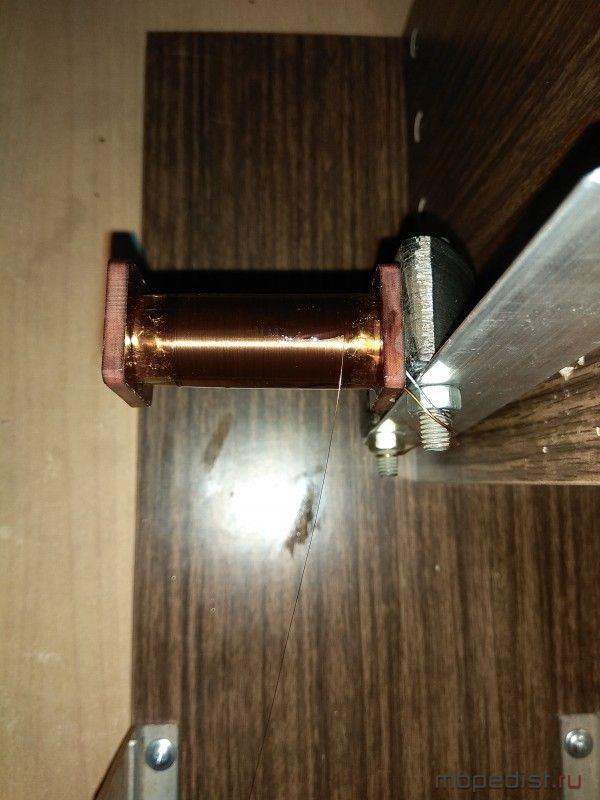

Начинаем мотать. Причем не смотря на полиимидный скотч все равно делаем послойную пропитку лаком. У нас ВВ обмотка, воздуха быть не должно. Первичка уже была намотана, это не интересно. Начало высоковольтной
С ростом числа витков потихоньку отступаем от краёв, это залог что катушку не пробьёт. Чем выше напряжение тем дальше крайние витки окажутся друг от друга если вдруг окажется воздушный пузырёк, длина пленки, а значит и пути для возможного разряда каждый раз увеличивается.
Чуть больше половины
Потихонечку домотали. Просто приложил примерил что бы определиться как всё проходит и где будет вывод. Под просвечивающим полиимидом видно насколько узкая в конце стала обмотка.
Решил что вывод крепление ВВ провода будут такие же как на Иртыше. Заготавливаем необходимое, еще раз примеряем и начинаем заделку и бандаж. Всё с послойной пропиткой лаком, бандаж в 4 слоя с суточной сушкой. Тут уж никаких "поп оксидок", она у нас попрятана только глубоко внутри.
Вывод закрепим со смещением что бы провод мог подойти сбоку.
Вернули для удобства на моталку и припаяли вывод
Делаем небольшую петлю назад что бы не было натяжения провода

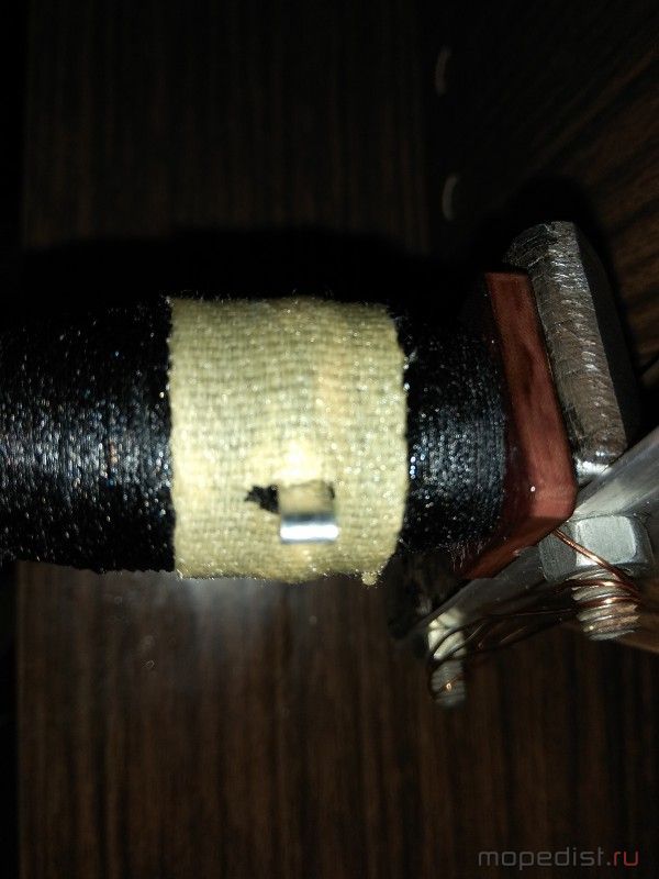

Пошел бандаж
Последние слои бандажа из киперной ленты попали только в последующие фотки.
Намотать то мы намотали. Но проверить не можем. У нас всё остальное в руинах. До финала как до Луны, спиной вперед (((

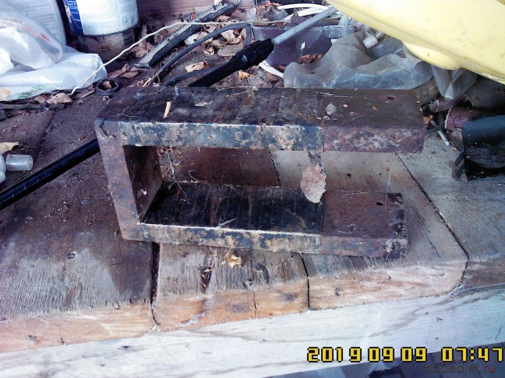

krotik:
Могу подарить П-образный пакет железа, нашел его на ж/д насыпи. Притащил и положил за сараем, в сухом месте под крышей. Поначалу думал, что пригодится для самодельной подковы или какой другой катушки для мотора без сердечника, опыт изготовления имеется. Но так и не пригодился, лежит уже лет 5 или больше.
11 минут назад
Спасибо! Но подобное ищу обычно под конкретную задачу, иначе тоже будет просто валяться. На все случаи жизни запас сделать не реально.
Что у нас еще осталось по подкове? Это установить и как то срастить. Еще до намотки, как только эпоксидка схватилась, я озадачился проблемой соединения распавшихся частей. На некоторых фото видно я распушеном конце отверстие, а в ответной части был штивт. Уже пытались, но сделали всё дико криво и фокус не удался.
После стягивания и проклейки этот момент пришлось исправлять. Пересверлился и перештивтовался. Примерил. Всё нормально, части подковы лежать плоскостями, одна другую за штивт никуда не тянет, керн ровно, зазор равномерный.
Теперь, после намотки, нужно отцентровать подкову в роторе и зафиксировать в этом положении. Т.к. ротор практически не имеет окон, 2 отверстия 12мм возле ступицы и всё, а доступ с другой стороны нам перекрывает основание то центровать пришлось наклеивая на башмаки подковы скотч и смотря на равномерность отпечатка магнитов. Через несколько десятков попыток положение было найдено. Осталось засверлиться и заштифтовать части подковы на основании.
Намешал эпоксидки с железными опилками которые напилил сам, но показалось дюже крупно, хоть и бархатным напильником.
Пошел и купил пизырёгг )) железных опилок для детских опытов, они сильно мельче. Эпоксидкой с ними и заполнил зазор между половинками подковы. После чего всё протянул. Больше подкову не снимаем, без жестокой нужды.

krotik:
Получается, выхлопные газы подогревают смесь, поступающую из карбюратора. Бензин в карбе не закипает?
Сколько у него кубов? Какой диаметр цилиндра?
Карбюратор напоминает рублёный к-34
https://fahrzeuge.dorotheum.com/en/l/5290264/
Редактировалось: 1 раз (Последний: 9 сентября 2019 в 16:37, Мослитр: причина не указана)
11 минут назад
Не много терпения, закончим с зажиганием как раз карб начнется, потом ТТХ выложу.
Верхнее фото NSU Motosulm с таким не спешно занимаюсь, слишком большие потери деталей. Ничего общего, т.е. вообще, хоть и ровесники. Те же года выпуска 36-38гг. "Кактус", прозвище мотошульма, классический мотор в нашем понимании, хоть и не очень стандартной компоновки.

Разбираемся с молоточком зажигания. Интересный момент, бархотка с маслом вставлена прямо в него и внутри прижата отогнутым кончиком пружины к клювику.
Места для шайб на оси попросту нет, шплинт прям впритык к втулке. Нипонятка. Ну и ладно, потом разберемся. Пока снимаем молоточек и удаляем обломок пружины.
И чегой то мне не радостно совсем? Втулка тоже совсем не держится.
Еще и на рабочей части оси молоточка злобные отметины пассатижей. Фото нет, только помню как почувствовал злость (((
В общем всё разбираем и делаем всё заново. Из родного оставляем только тело молоточка.
Втулка
Новый клюв, новая ось с учетом "грибка" втулки. На оси предусмотрены 2 маслоудерживающие канавки. Отверстие под шплинт сделаю по месту.
Наверно самое трудоёмкое, шайбы из 0.17 ой нержавейки ( больше ничего годного под рукой не сыскалось) Толстые нельзя, придется удлинить ось и по ней может чиркать маховик, зазор сразу был не большой.

Уже что то.
собрали нашего треххвостого
Пока отложим хвостатого. Для того что бы придумать как и за что будем крепить второй конец пружны нам надо определиться еще с парой вопросов. Во первых на неподвижном контакте в пепел распался эбонитовый изолятор. Он как то еще держался пока я его не тронул. Знаете как "перегорелая" резина распадается? Вот так же и он прекратил своё существование. Тут все просто. Эбонита подходящего у меня не было. А текстолит в те годы у нас уже производился. Кстати и клювик прерывателя родной был фибровый.

Проблема тут вот в чем. Я пересчитал первичную обмотку на напряжение обратной ЭДС 400в, что в двое превышает типовое. Обычные конденсаторы из систем зажигания нам уже не годятся, у них эти 400 и есть. А по факту у нас может быть и больше. Тем не менее в природе существовали пленочные конденсаторы К73-15 ( это те пластиковые которые стояли в последних Дешках) не 0.22х400в а 0.15х600в Их то и предстояло разыскать. Перекопав своё барахло и обежав радиорынки пришлось трясти знакомых. Итог - 2 шт б/у середины 90х годов. Годится! Приступаем к перемещению конденсатора во времени ))
Кто видел старые конденсаторы БК ( перед войной переименованы в КБ) те сразу догадаются что я задумал.
Первое что нам понадобится это достаточно точное изображение какой либо этикетки конденсатора тех времен, очень желательно плоское. Это как раз
В графическом редакторе придадим ему нужный нам вид
Распечатываем, строго на лазернике, на крафт бумаге. Фишка в том что тонер на ней не очень хорошо держится. Берем кисточку средней жесткости и несколько затираем изображение, часть тонера опадет и картинка потеряет контрастность. Далее очень аккуратно оклеиваем наш конденсатор этой этикеткой и после сушки, используя уже мягкую кисточку (хоть белка, хоть пони, лишь бы тонер не сносила) покрываеи маслянным лаком. Он придаст дополнительную темность бумаге и запечатает наш тонер от воздействий. Остаётся прокрасить торцы черной краской и перемещение во времени состоялось )) Подтек, как бы заливочной смолкой я сделал специально )))
Да, конечно, конденсатор БК вряд ли мог быть установлен. Однако боюсь что как оно было на самом деле, что там стояло, уже не узнать никогда.Добавлено спустя 29 минутДелаем хомутик из откопанной на балконе оцинковки. Болтик М4 удачный заодно нашелся.
Теперь мы можем узнать одну важную вещь. А именно: сколько у нас места под утерянный кем то держатель второго кончика пружины и за что его будем крепить.

Теперь то что я всё время пытался держать "за кадром" подбирая фото. Конечно торчащую, по делу или не по делу, шпильку М6 не заметить трудно и первая мысль которая приходит в голову это нечто приобретенное поздней, в попытках ремонта. Во всяком случае я ей применения не нашел. Просто оставил как есть, памятником.
Подробней. Пакет пластин склепан 4мя заклепками. Шпилька установлена так что срезает часть одной почти на половину по диаметру и на треть по высоте.
Кроме этого последствием её заворачивания и расклинивания стало расслоение пакета и даже смещение трети пластин в сторону ротора. Тут не очень хорошо видно из за стачивания наждаком, но тем не менее заметно. Оторваны кончики у пары пластин и пошел увеличенный зазор.
Вот смещение части в бок.
Хорошо, допустим, она не родная. Тогда это что такое? гайка возле упомянутой шпильки.
А вот и отверстие почти в край
Выходит сверлили не по кондуктору или по разметке а как на стол упало? Тогда и шпилька может быть родной.
Конечно же подгоняли потом положение подковы напильником
Припомним еще что на ось молоточка невозможно было поставить обязательные шайбы, отверстие шплинта оказалось слишком низко.
Но мы только что смотрели на то как изготовлен мотор. За исключением выпадающих пробок и последующего применения не правильных ручек претензий нет. Качество для того, да и куда более позднего времени, высокое. При этом я уже видел карбюратор, так там вообще "туши свет"(к карбу мы уже подобрались и дальше, после небольшого отступления от непосредственно железок, рассказ о нём). При этом система клеймения и нумерации говорит о том что всё это сделано в одном месте. Вовсе не как сейчас, механика один производитель, зажигание другой, карбюратор третий. Вот об этой странности я сразу рассказал владельцу, предположив что сборка и некоторые операции были переданы низкоквалифицированным работникам. Я практически угадал как выяснилось позже.

Как то так вышло что обзорных фото карбюратора в сборе нет. Как то сразу начинаются уже рабочие. А ведь думал. Уж больно он похож на другой, более известный. По этому попробуйте составить представление по тому что есть
Из понятного сразу, нижняя подача, наклонный жиклер находящийся в середине дроссельной заслонки, не большое отличие от знакомого нам в системе торможения воздухом.
Выбиваем конусную шпильку и снимаем колпачок с регулятором воздуха. Отверстие шпильки сверлено сразу по месту в сборе. Под колпачком 2 чашечки с отверстиями, неподвижная и вращаюшаяся связанная с крышечкой. Поворот крышки меняет не только взаимное перекрытие отверстий. Совпадение тех отверстий что с торца и тех что по периметру возможно в разных комбинациях.
От произвольного поворота предохраняет злобная спиральная пружинка надетая на стягивающий винт. Внутри её когда то была дистанцирующая трубочка, отпечаток пребывания остался. Но видимо так же была утеряна и при попытке стянуть весь пакет пружина просто смыкалась витками. Короче система не работала. Тут не нужно много ума что бы исправить, сразу же и исправил. Для того что бы как то определиться в каком положении находится колпачок сделал мало заметную риску при полном совпадении окошек.
Раскручиваем
Знакомо? А то!..
Между прочим бук у меня ни в жизнь не был таким грязным ))) Всё проделки вспышки. Хорошо без микроскопа )))))
Жиклер погнут ((( Заслонка свободно не могла перемещаться он её клинил. Резьба в корпусе под него заметно подрезана. Тянули от души.
На фото изгиб только в одной плоскости, если смотреть из колодца заслонки то там гораздо сильней.
Вот этот момент с изгибом и затяжкой мне бы сразу внимательней отметить. Позже он попьёт мне изрядно крови. Но в тот момент я был занят общими вопросами, разбирал весь мотор и оно забылось, а после перерыва из этого вообще помнил только что надо резьбу втулить.
