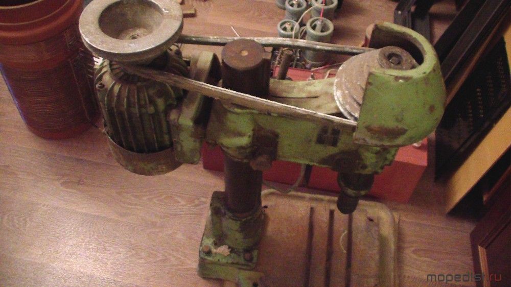

Прикупил тут за пятак себе игрушку. Давно искал недорогую сверлилку, подвернулся случайно вот такой трупик. Это НС-12, год и место выпуска неизвестны, за отсутствием таблички.
"Станок
Весь ржавый и облезлый, но полностью функциональный. Мотор родной, трёхфазный, работает от 220 с помощью стрёмной коробочки с конденсаторами.
Собственно, в планах разобрать, почистить, покрасить и пользоваться. Восстанавливать в идеал смысла не вижу, для моих гаражных потребностей и так сойдёт.
Кто-нибудь подскажет порядок разборки этого агрегата? На Ютубе полно роликов с восстановлением, но с обычной разборкой не нашёл ни одного.

Никакой разборки тама не надоть. Оно и так 60 лет отработало. Почистить направляющую от ржавчины и смазать комбижиром. В тавотницы набить солидола или просто смазать шпиндель смесью солидола и жидкой смазки.Обычно моторы эти - три фазы, 380 вольт. Но видимо переключен на 220в.
Надо озаботиться проверкой соответствия конденсаторов мотору. Сделать схему с пусковыми и рабочими режимами. Вывести кнопку "Стоп" на лицевую панель станка. Обязательно сделать кожух на ремень и шкивы. На рабочий стол где -нибудь попереть и прикрутить щюрупами плиту 20 - 30 мм с нарезанными в ней отверстиями, раз уж родную станочную потеряли. К ней уже можно будет прикручивать тиски и другие железяки.

Переключить могли по-разному. Одного удара током на бетонном полу может оказаться достаточно zlo Особенно при неудачном подключении фазы.
Отпускаешь стопорный винт, крутишь ручку подачи вверх. Как закончится рейка - снимаешь чугунную хрень с направляющей.
С мотора снимаешь нижний кожух и смазываешь подшипник.

Применить надо трёхпозиционный выключатель: Пуск - Работа - Стоп. Обязательно по центру станка, или под левую руку.

По виду мотор с мощностью около 400 ватт, не больше. Для него потребуется конденсатор с емкостью от 12 до 16 мкф, с рабочим напряжением 450 вольт. Дросселем может служить первичная обмотка трансформатора от старого лампового телевизора, если таковой получится найти. Можно использовать небольшой ЛАТР на 3 ампера, им даже максимальные обороты подрегулировать можно.

Сейчас так - включаешь тумблером "работу", начинает гудеть. Тыкаешь на секунду в "пуск" - стартует и крутится. Потом сфоткаю, что же внутри.

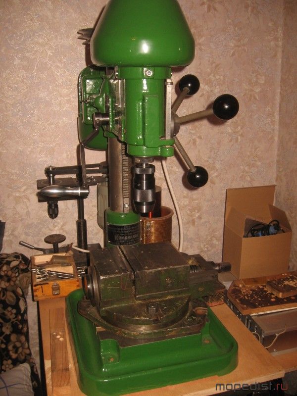

1. Просто разобрать, почистить и покрасить.
2. Для покраски прекрасно подходит хамеррайт.
3. Патрон рекомендую новый быстрозажимной.
Разборка проста и понятна, если грубо - вывинтить всё что вывинчивается. Нет там никаких хитрых резьб и прочего.
Мой нс-12а на фото) Был и стал)

Огонь! Приятно посмотреть. А не подскажешь - ремешок 1150 длина?

Конкретно мой 1180. У меня комунарас и движок АОЛ. У тебя может быть и иначе)

Заказал 1150, цена вопроса двести рублей. Потом уже подумал, что никто не мешает заказать подлиннее, там же механизм регулировки наличествует.
Ручку тоже предстоит заново делать...

Czech, судя по вашему описанию включения двигателя, он не трёхфазный, а однофазный с пусковой обмоткой, как у старых стиральных машин.
Слой краски с палец, это нормальное явление для старых станков - литьё шпаклевали и при выравнивании шпаклёвки не жалели. Можно действовать тем же методом.

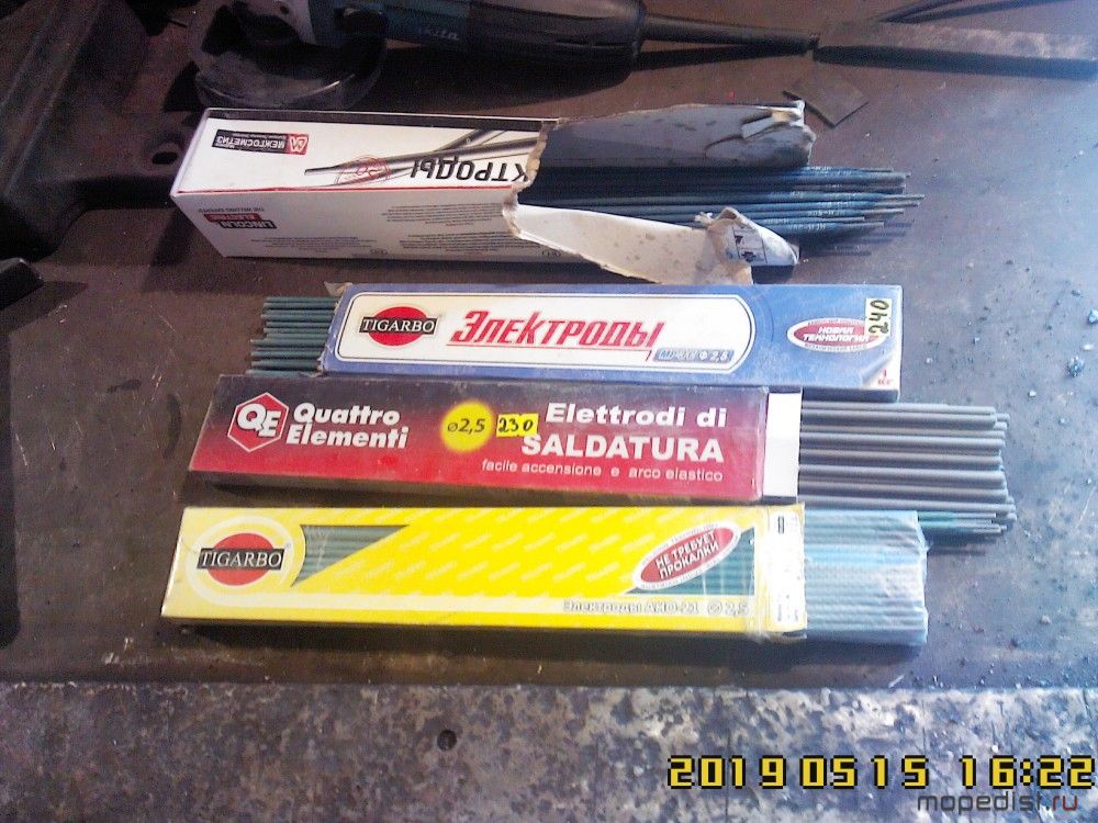

На днях поеду электроды покупать. Только не знаю какие брать, синие, коричневые, белые или ишшо какие.

Могу посоветовать, ибо сам ими доволен весьма!
Верхняя пачка - МГМ-50, не боятся отсыревания, пластичные.
Вторая сверху TIGARBO, аналог МР-3 - хорошие электроды, все хвалят - я в том числе.
Третья сверху - итальянские, очень хорошо зажигаются и горят ровно, шов красивый и не трескается.
Последние - производство TIGARBO, тоже хорошо и ровно горят.
А вот "старые-добрые" МР-3 брать не советую: завод явно халтурит - электроды плохо зажигаются и липнут, горят неустойчиво и "козырятся", много шлака внутри шва, плохо проваривают "катетом" и "потолком".

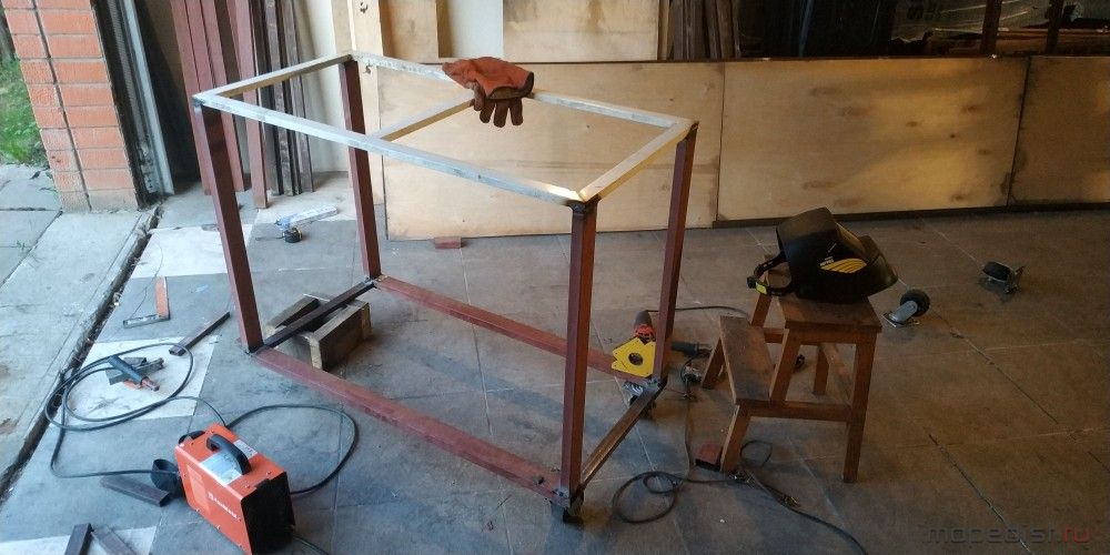

Ставлю прихватки МР-кой, дальше сплошным швом варю УОНИ. Сейчас потихоньку делаю верстак на колёсиках и пятиметровую полку, чтобы место для станка освободить от хлама.

Я МРкой раму на мопед варил) но электроды дичь всё равно. СИЛЬНО влияет опыт сварки. Сейчас использую АНО-21, сильно лучше.

Да, я видел твои швы. Красивые. Но цена за пачку 2,5 мм совсем чума, в два раза больше обычных. За такие деньги они должны сами варить, как горшок каши из русских сказок. laugh

Ай, брось хныкать - ты просто жмот или отстал от жизни... laugh Эти электроды стоят своих денег, даже учитывая старую поговорку "по рукам шло, к рукам прилипало". Зато не приходится потом шов разделывать болгаркой и переваривать, как после дешевых МР-3.

Жмот, не отказываюсь. Я не люблю платить за кусок проволоки обмазанный землёй как за шпроты.
И от жизни отстал. Тут варил подставку для мотика меловым электродом. швы получаются все разные. То ли электроды после зимы сырые, то ли аппарат купил фуфловый. Так и не понял. Раньше был Торус 200. Он варил от 1 до 5. И резал горизонтальным резом балки с толщиной стенки 10мм shock А трубы 100 - 120мм - как столбы двуручной пилой Дружба во время Войны. Но его камса мольцы враги народа скамсамолили в неизвестном направлении. Если так и дальше пойдёт, то "я в темноте петь тенором отказываюсь".Добавлено спустя 8 минут
Баня на лыжах, верстак на колёсиках rofl Сделай гамак на резинках stuk
Верстак должен стоять жёстко, на стойках, желательно регулируемых. А колёса должны блокироваться.

Мелко мыслишь. Жёстких и прочных аж три штуки, один вообще на фундаменте. А вот с собой катать мобильное рабочее место под набор ключей-головок, сварку итд - самое оно.
Купил электроды в Леруа. Сильно поразило скудность ассортимента. Есть только МР-3С. Цена за пачку тройки - 148 руб.(35 шт =1кг). Размера 2,5 нет. Наверное разобрали дачники. Будут варить жарить шашлык.
Есть электроды по чугуну, алюминию и нержавейке. По ценам для новых русских папиков и мамиков.
