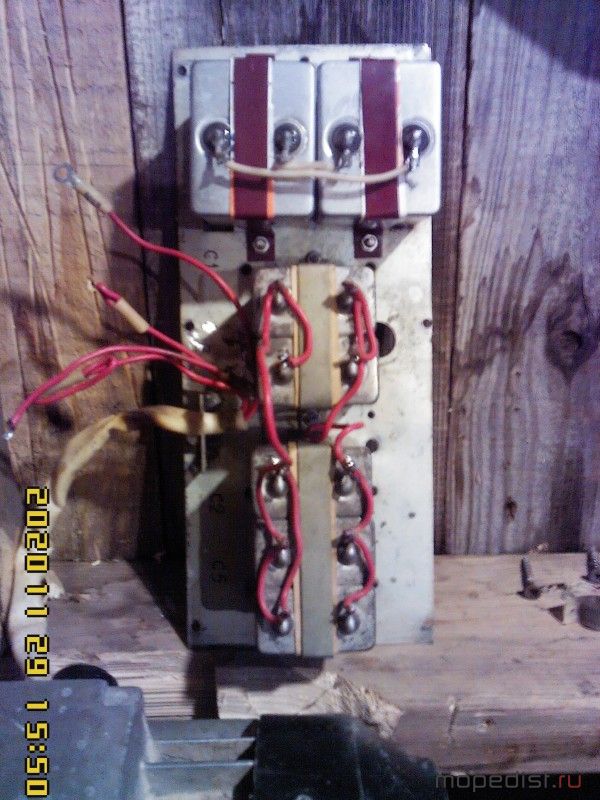

Прикинул новое расположение внутри коробки.
Закрепил, теперь можно распаивать провода.

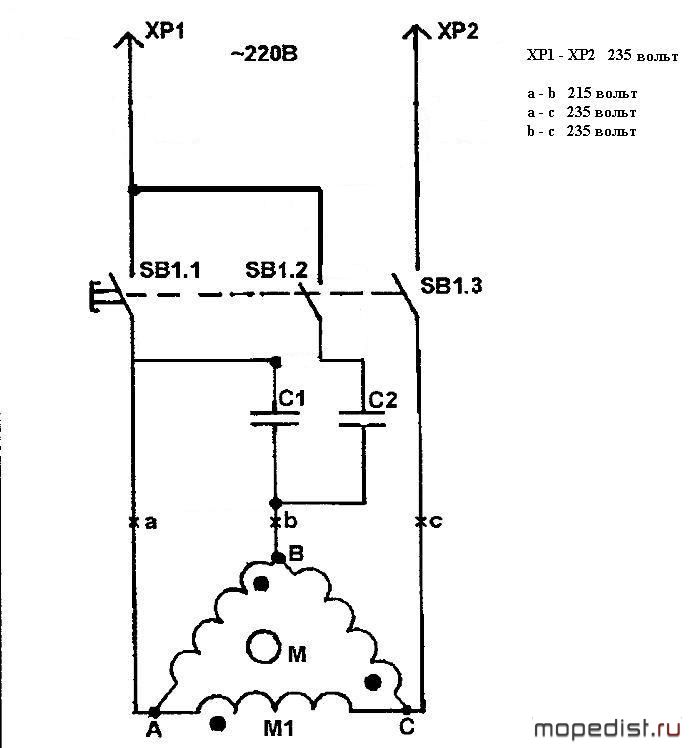

В итоге: с двумя дополнительными конденсаторами по 10 мкф, в качестве стартовых, мотор запускается с повышенной передачей за 2 секунды. Потом уверенно работает на основной батарее 20 мкф.
Забыл еще раз померить напряжения между средней точкой и питающими проводами. zst Как-нибудь в другой раз теперь...

И на кондерах напряжение померяйте при работающем моторе

Ну, так это и будет один из замеров - между средней точкой и питающими проводами.

Это Домодедовская уникалка номер адын. ему пофигу, что Надо мерить не напряжение между фазами, а ток в фазах.
Подсказал бы заодно, каким образом?!. scratch

Дед, вставляем амперметр между вершиной треугольника и каждым из трёх подводящих проводов.
Харитон, это слишком сложно: откручивать гайки на колодке мотора, пристраивать вместо наконечников какие-то другие провода, к ним присоединять щупы амперметра. Да так, чтобы не отвалились при включенном моторе. Не-е-е, это мне лениво... Лучше я просто щупы в колодку потыкаю и напругу померяю - обмотки все с одинаковым сопротивлением и ток в них меняется согласно с напряжением. А раз так, то лишние телодвижения и не нужны вовсе.

Не вижу на схеме реверса, и пускового конденсатора. Напряжение на моторе превышает сетевое.Т.е уже таки государство должно вам.
Правильно не видишь - его там и нет.
С2, однако.
Напряжение на мотое превышает сетевое.
Отнюдь, в розетке столько же... laugh
Может быть врет вольтметр, не знаю точно. Другой вольтметр показывает 230 вольт.
Но это не столь уж и важно - полагаю, что можно оценить величину перекоса напряжения на обмотках статора. Надо будет попробовать отпаять один конденсатор(4 мкф) и замерить напряжения еще раз.

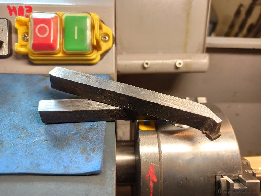

Сегодня прикупил резцы для своего станка, на первое время - вроде как "с хранения, времен СССР". По виду похоже, а там уж в работе видно будет.
В основном, Т15К6, Т30К4 и Т5К10, но есть парочка ВК8 - на случай удара. И три штуки "самокал" - для алюминия, меди и прочих "мягкотелых" заготовок.
Слева два "левых" - пусть будут, чтобы "правые" не перетачивать при надобности.

Рублей 600 поди отдал? Я тоже такое коллекционирую.

Сразу вопрос к Чеху: где приобретался держатель расточных резцов в котором сразу оба расточных разного размера торчат? Станок у меня жесткий, но переделанный так, что просто зажатый в резцедержке расточной может растачивать от 60 мм и более, а мопедные гильзы никак. Вот и думаю где-бы прикупить держатель расточных державок. На Директлоте чего-то пока ни у кого нет, а на Али не нашел.
Czech
2035 дней назад
Георг Ом:
Я сам сделал, несложно. Но наверное можно и готовый купить.
Вызывает интерес вот такой еще разрез: по писят рублей со скидкой - это где такой "собес"??? scratch
Czech:
Почему "тоже", а кто еще?
И это, я ими работать собираюсь, а не на полку для обзора.
Редактировалось: 2 раза (Последний: 13 марта 2021 в 20:03, Дед: причина не указана)
Czech
2035 дней назад
Так дорого? Ну торговаться надо, я просто не умею.
Я. Даже фотку выложил. Опять не видно из-за виндовс давцатилетней давности?
Сочувствую. Особенно по поводу отрезного.

Нет, ты от ответа не уходи - где такие дешевые продают?
Где так дорого? На блошином рынке. Он один такой в Подмосковье, как нагуглишь относительно противотуманок - найдёшь быстро. Если вижу что-то интересное - покупаю порой.
Вот смотри, взял из жадности парочку за сто рублей. Но державки 16мм вместо моих 12. Десять минут работы на гриндере и даже подкладки не нужны.
А то на какой сайт московского магазина инструментов ни зайдешь, там дешевле 120 рублей продавать отказываются

Ломать копеечные пластинки на державках MGEHR куда удобнее, чем точить целый сломанный резец из прошлого века. А у тебя алмаз есть, кстати?

Это какими же "нормальными", например? И для каких работ не годятся те резцы, что я купил?
Czech:
А зачем его ломать-то, это что - ритуал такой, перед началом работы? Я еще ни одного резца не сломал, за 3 года работы на заводе расточником.
Czech:
Есть, только он не требуется для моих резцов.
