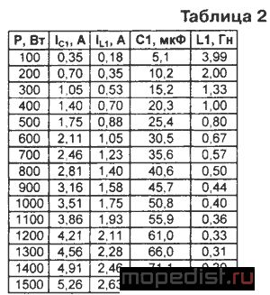

Вот сводная таблица величин емкостей и индуктивностей и токов через них, для моторов различной мощности.
У меня мотор почти 400 ватт, так что конденсаторы с общей емкостью 20 мкф сохраняются, нужно только добавить индуктивность.

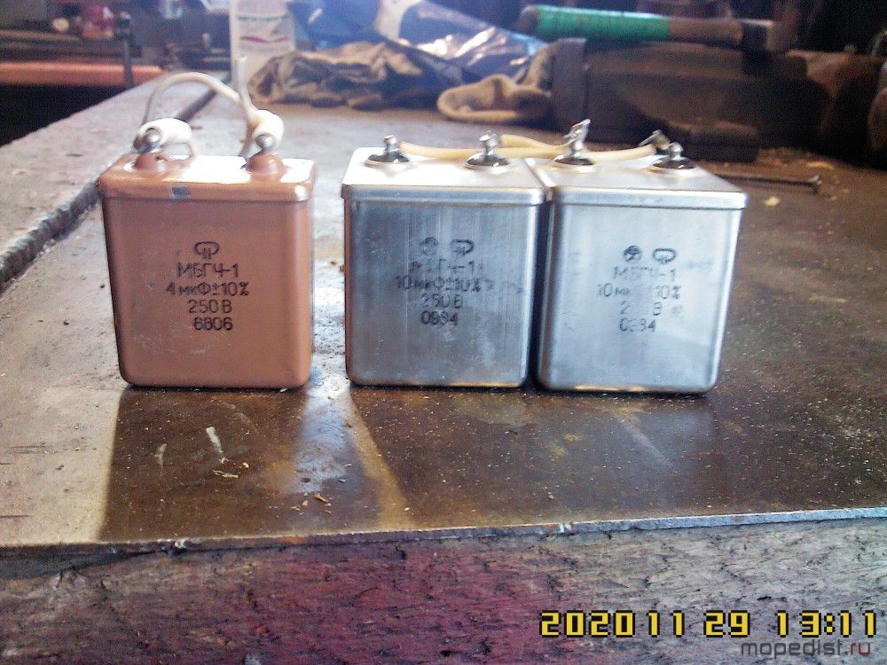

Добыл еще конденсаторов, буду пробовать варианты суммирования. joke
