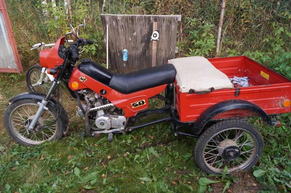

Купил грузовой мопед ЗИД 50-02 для помощи в дачных делах.Трайк не в идеале, есть куда приложить руки.В планах разобраться с цепью(слетает), почистить, покрасить и хочу попробовать внедрить дифференциал на заднюю ось.

Что купил - ничего страшного, до ума довести можно всякую технику. Да и Лифан - не такая уж и плохая фирма, чтобы переживать. Только нужно учитывать, что в этот кузовок поместится груза почти столько же, сколько в кузове Муравья.
А мощности у мотора Муравья, ЕМНИП, аж 12 лошадок!
У этого мотора их поменьше будет, сколько точно уже не помню, вроде бы около 3-х.
А весу полного у этого груженого мопеда будет поменьше, чем у груженого Муравья.
То есть, сдвинуть с места и дальше разгонять по горизонтали весь этот полный вес он сможет лишь в том случае, если тяговое усилие на одном колесе будет не меньше 10% от полного веса.
Отсюда и нужно "плясать": посчитать через радиус колеса и необходимое тяговое усилие какой делать крутящий момент на колесе, потом узнать необходимое передаточное число для трансмиссии.
И потом уже прикинуть: нужно ли делать привод на второе колесо, тем более - городить дифференциал. Для езды в груженом режиме по асфальту он, конечно же, необходим - если оба колеса задействовать для тяги. А по грунту он почти не нужен, порой бывает даже вреден: одно колесо крутится-буксует, а второе стоит на месте.
И такое с Муравьями часто бывает в лесу и на поле - особенно после дождя, поэтому на их колеса надевают покрышки от мотоблока - "ёлочки".

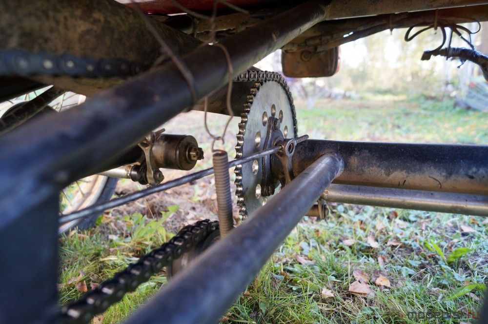

Штатная ведомая звезда на 62 зуба(кажется),пустой буксует на асфальте!Хочу поставить на 52 зуба,так как сильно грузить не собирался,а скорость немного увеличится.На Муравей нужны права категории "А",у меня её нет!

Bams73:
Это потому, что для одного ведущего колеса недостаточно сцепного веса от части рамы с мотором(согласно развесовке), массы водителя и пустого кузова.
На сколько зубьев звездочка стоит на вторичном валу двигателя?

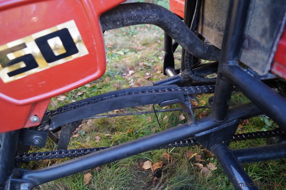

Продолжаем!Установлена звезда на 52 зуба, натяжитель и направляющая цепи.
Теперь на ходу,правда пришлось сделать жёсткую подвеску.

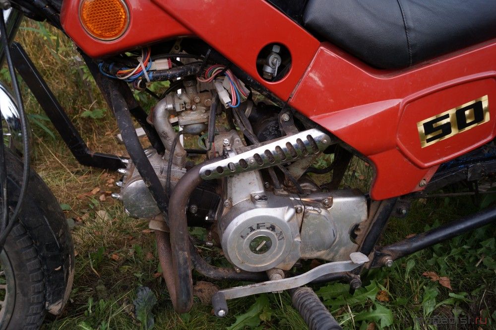

И ещё,на видео,есть вопрос(5 мин.35 сек.на видео)по поводу работы двигателя.

А чё без подвески? на штырях не особо комфортно ездить)
радиоуправляемые игрушки
Bams73
1071 день назад
andruxxa:
Не так уж и трясёт,вопрос с подвеской будет решаться( к следующему сезону).

Bams73, Да, регулируй клапана. Аккум надо куда то под кузов приткнуть, а то сыпучие грузы его засыпать будут. scratch
Bams73
1071 день назад
Да,буду регулировать,Спасибо,а аккум перенесу,к следующему сезону!

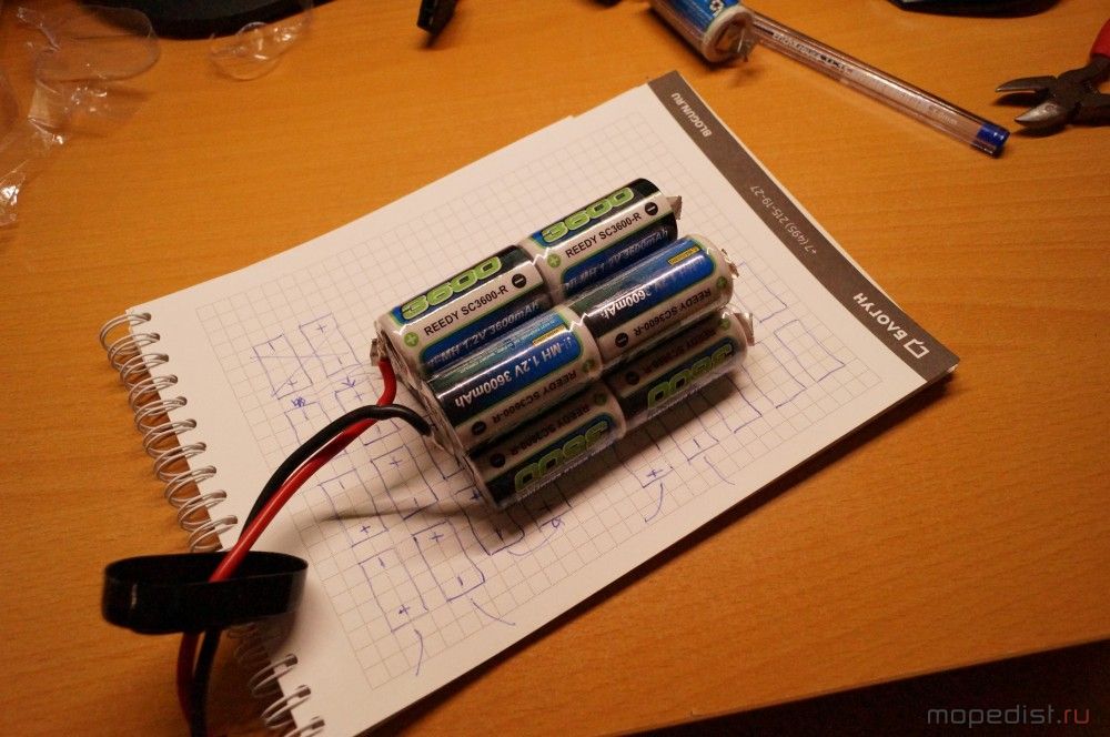

Продолжаем! Спаял аккум. для ЗИДа
Ну и прокатился немного:https://youtu.be/KsE1AU0-ZoA

Между банками надо толще провода. На тонких потери, вот холодный и не заводится.

Не между банками, а те которые к разъему идут.
Ох, сумлеваюсь я в том, что никель-металлгидридные банки смогут выдать такой по величине ток, который нужен для стартера. scratch

Не выдадут. Не для этого они. Туда надо литийионы ставить.
И лучше сборку 3S3P.
но на видео видно что этот аккум. крутит стартёр,после того как подзарядился и прекрасно заводит мопед!
andruxxa
Ковров
А чего, между банками ток меньше чтоли, чем на разъёме? rofl он один и тот же, банки то все последовательно. А завёлся двиг не потому, что акб подзарядился, а масло разогналось по системе и прогрелся он. Бамс, делай более толстые перемычки между банками, потеря как на проводах, так и на самом пятне пайки. Я уж несколько сотен банок так спаял, литиевых, но не суть. Пятно пайки надо делать как можно больше площадью, потерь будет меньше.
А ионки все разные, есть высокотоковые, но в ноутбучных ни разу не они laugh надо искать от электроинструмента. Да и просто так их не поставить-надо плату бмс, потому как напряжение не совпадает с проводкой. Либо отказываться от генератора и заряжать только з-у.
