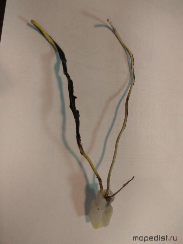

Вот, отгнила клемма массы от движка, запуска стартером. Вот результат. Нечто подобное и у тебя. Когда начинает все перемигиваться и глючить, ищи массу. А лучше сразу переделывай.Добавлено спустя 6 минутголый провод это масса.
