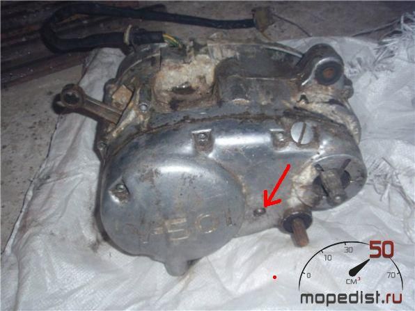

3615 дней назад
sava: а вот еще сколько лить в коботку и на 1 литр бензина сколько надо масла
выкручиваешь болтик и заливаешь пока на потечет из отверстия!!!
