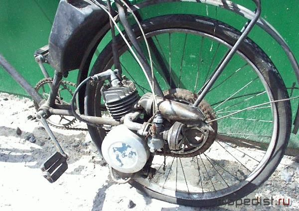

Видел фотографии велосипедов с японскими двигателями над задним колесом и ременным приводом. Подскажите, имел ли кто-нибудь опыт установки односкоростного двигателя Д6, Д8 на место багажника с ременным приводом? Интересуют фотографии велосипедов и конструкция крепления двигателя.
Редактировалось: 1 раз (Последний: 3 сентября 2017 в 18:07, satesat: причина не указана)
2 часа назад

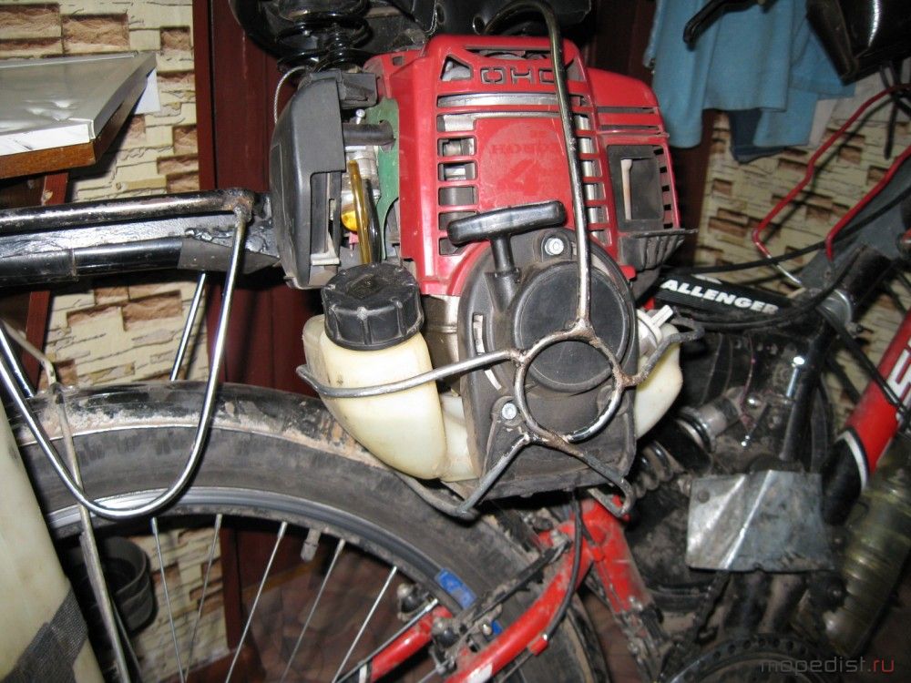

На багажник с ременным приводом ставят двигатели типа GX35,
а Д ставится в раму на предусмотренные крепления, с приводом цепью.

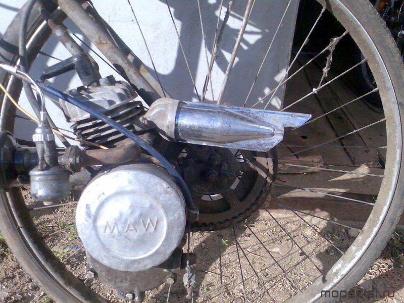

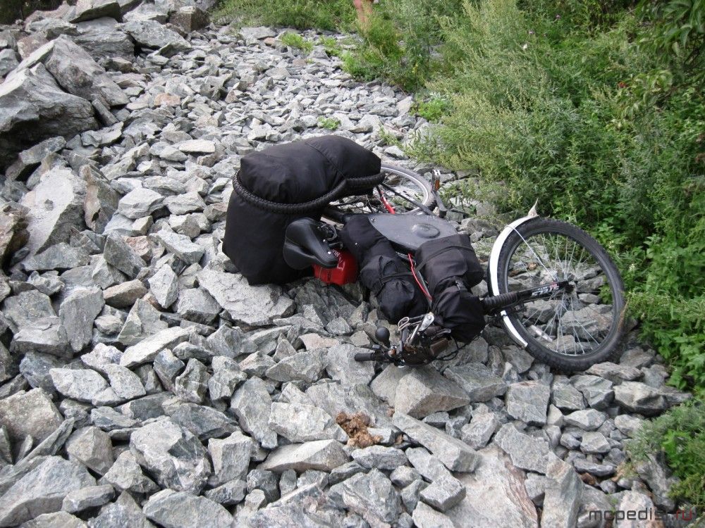

Maw хороший движок, и тянет классно с низов,этот мотор предназначен именно в то место что на фото, есть у этой компоновки свои минусы, основным которым является повреждении мотора при падении велосипеда на правую сторону.

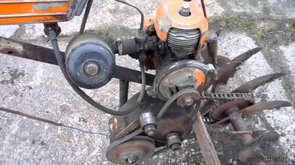

И ременная передача работает и как сцепление в мотоблоке (Если движок не с центробежным сцепом) - рычаг сцепа натягивает ремень через натяжной ролик и обеспечивает передачу МОМЕНТА от двигателя к колесу... smoke
Убьюсь, но газ не сброшу

не сравнивай мотоблок с правильным понижением передаточного на одной ступени ременной передаче, комета наплевала на курс "детали машин " как минимум. Поэтому у кометы нет сцепления в правильном понимании для авто и мототехники, сама комета его называет нейтрализатором. Комета не может трогаться на сцеплении без педалей, это просто соединитель

По поводу подкатеточных, переднеприводных и боковых моторов. Все эти конструкции были созданы во времена экспериментов и крайне ограниченного благосостояния людей во всём мире. Предвоеннные и послевоенные годы. Люди максимум что могли себе позволить это велосипед. Машина и мотоцикл были роскошью. Производители искали варианты. Отсюда и родились все эти подвесные веломоторы. Не мог массовый покупатель позволить себе что то более серьёзное. В европе объём для езды без прав был ограничен 100СС. При низкооктановом бензине это было оправдано. Вот только мотор уже не вставал внутрь рамы, тем более меджу педалей. А те что вставали, подкареточные ILO-Иртыш, (из хорошо известного) были маломощны и ненадёжны. Отсюда такие боковые и переднеприводные решения. Но всё это было отметено временем.
Так что Д можно считать вершиной эволюции реальных, массовых, специализированных веломоторов. Влез в раму и имел достаточную мощность превративщись из вспомогательного (Иртыш) в основной двигатель. Соответствовал новым принятым ограничениям 50СС Его китайский полуклон всего навсего доработка с полным сохранением компоновки и трансмиссии. Может китайцы и умудрятся выпустить своих моторов больше чем Д, т.е. больше 2х миллионов. Но вот 40ка летний рубеж производства им не перейти никак laugh
всё относительно... ежели подумать то и это преодолеваемо ! защиту ставить, а то знаете сколько я стартёров пререломал !
