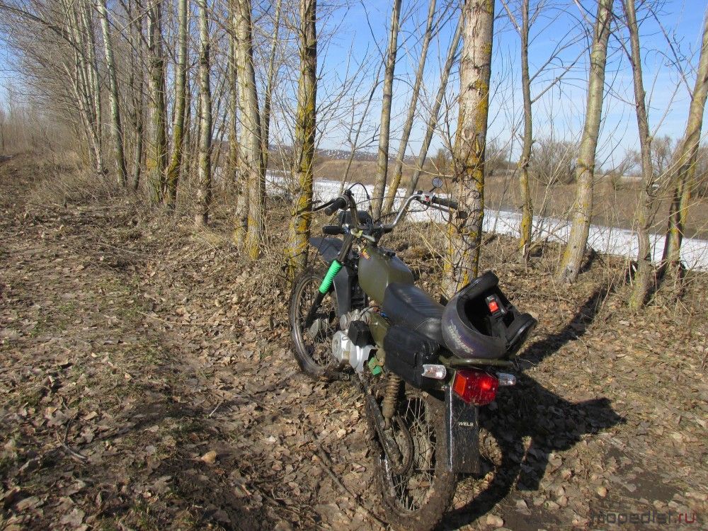

езжу уже 2 год на данном аппарате,двигатель с квадрика ,лёгкий и проходимый,самое то что всегда себе хотел
а так всё начиналось...

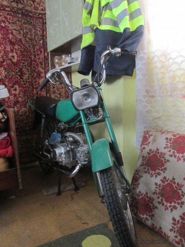

Надеюсь, что при постройке обратили внимание на этот узел.
При установке более тяжелой вилки рама лопается в этом месте. Появляются трещины, которых под баком не видно.

Вы правы,это место действительно самое слабое в 24,сколько мопедов из-за этого было потеряно...
У меня приварен кусок трубы снизу,и вот уже сколько лет прыгает без бед (тьфу,тьфу,тьфу)!!!
