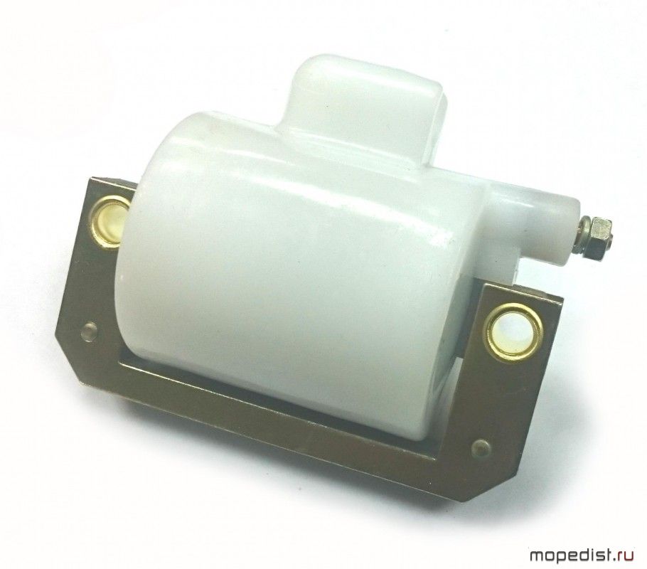

Спасибо за комментарии. Мысль о зажигании меня тоже посетила - ну не может такого быть, как бы не залил мотор, за 3 часа попыток завести, в том числе и с толкача - ни одной вспышки. Заменил бронепровод (поставил силиконовый Tesla для Волги), не очень понял про закороченный колпачок. Разве тесловский силикон не пойдёт? Поехал купил бобину, только мне дали не такую, как стоит родную, а какую-то ТМЛ 03. Интересно, подойдёт ли... Коммутатор новый пока не могу достать, в магазине нет. Завтра с мультиметром продолжу попытки реанимации.

ТЛМ-3 одна из лучших малогабаритных бобин. Причём она единственная универсальная, годится как для контактного так и для электронного зажигания. Всюду отличный результат.
Кстати, будете вставлять в неё провод, там левая резьба под него smile
Силиконовый имеет погонное сопротивление. В этом случае свечной колпачок лучше с 0 сопротивлением. Если он разборный то извлекается встроенный резистор, он там просто вставлен и подпружинен и заменяется на отрезок любого металла нужной длинны, лучше конечно медь, алюминий, из провода 2.5-6 квадратов, ну или временно на гвоздь, только потом заржавеет.
Если не разборный то оставьте как есть. В принципе там отрезок ВВ провода не длинный, ничего страшного не случится, будет работать как надо. Просто, по возможности, как написано, так спокойней.

Заменил бобину - искра вроде стала получше визуально. Мопед завелся 1 тычка, проработал на высоких оборотах несколько секунд и заглох. Далее при попытках завести - эпизодические вспышки без стабильной работы. Но хоть какая-то динамика - на старой бобине вспышек вообще не было, хотя искра на воздухе вроде ничего била.

img-20170205-165822_589732e6b3aba.jpg | 1935,28 Кб | Скачали: 2716 раз

Arktur
3379 дней назад
Глох резко, без чиханий, как будто обрубало искру. Учитывая,что происходит это всё как на старом, так и на новом пекаровском карбе, видимо, всё-таки дело в зажигании. Хотя искра на вид очень даже ничего. Учитывая, что моих скромных познаний в электротехнике вряд ли хватит, чтобы самостоятельно прозвонить и починить обмотки и коммутатор, придётся купить их новыми. Больше я не представляю, что ещё можно сделать. Ну не колоть же его, чтобы посмотреть прокладку между кшк и коробкой...

Хм, а топливопровод частом не забит? А то может запускается на том что в поплавковой накапало. Пока холодный может в принципе резко глохнуть при обеднении, это горячий молотит пока хоть что то в жиклёр попадает.
Не помню. свечной колпачок проверили?
Редактировалось: 1 раз (Последний: 5 февраля 2017 в 19:29, krotik: причина не указана)
Arktur
3379 дней назад
Бензин по шлангу течёт нормально - сливал старый бензин через него. Колпачок старый со старым бронепроводом заменил на силикон с неразборным колпачком. Можно, конечно, попробовать купить чисто медный и новый колпак либо привернуть напрямую к свече ради эксперимента... Заказал новый коммутатор с генератором. На неделе должны придти. Буду пробовать с новыми деталями.
Есть ещё одна мысль - продавец с мопедом отдал карбюратор со скутера какого-то, говорил, хотел установить, да руки не дошли. Может, у него тоже проблемы были какие-то, раз подумывал о замене родного карба? Сделаю фланец переходный и попробую завести. Только тот карб с подключением обогатителя к 12в сети. Будет ли работать от 6? по идее, там просто нагреватель клапан перекрывает, должно работать...

Генератор скорее всего зря заказали. там обычно только проблемы пайки, не сложно найти. А вот коммутатор запросто может дурить, выкидывая неожиданные кренделя, особенно после хранения в трудных условиях. Пенная заливка не только не герметична, так ещё и гигроскопична. Если насосала влаги, то назад не отдаст, так там внутри гнить и будет.
Редактировалось: 3 раза (Последний: 5 февраля 2017 в 22:34, krotik: причина не указана)
Arktur
3379 дней назад
Жду всё свой коммутатор с генератором. Параллельно купил медный бронепровод... Вот только катушка тлм-3 имеет точно такой же вид, как на фото
Безо всякого крепления бронепровода в катушке. Он просто вставляется в верхнее отверстие с иглой. Я его запихал вроде туда, но он же выпадет? Или герметиком залить... Как ещё одна невозможная причина, пришло в голову - может, у меня масло какое-то негорючее??? Покупал Champion 2T в литровой бутылке с жёлтой этикеткой.
Раньше вроде чемпионовское масло красное было, у меня юпитер 10-литровую канистру скатал. А это синее... Может, левак какой противопожарный? Масло попробовать Stihl купить да забодяжить по новому.
Редактировалось: 3 раза (Последний: 16 февраля 2017 в 19:26, Arktur: причина не указана)
2 часа назад
Не надо герметиков, не надо пихать. Я же писал
krotik:
Резьба на пластике, крупный шаг, форма полукруглая, видно плохо. Могли уже повредить заталкивая.
Просто, вворачиваете провод вращая его против часовой.
Масло 99,9% не причём, заводиться обязан.
Редактировалось: 2 раза (Последний: 16 февраля 2017 в 19:37, krotik: причина не указана)
Arktur
3379 дней назад
Вон оно что, она внутренняя shock . А то я искал её, левую, снаружи и закономерно не нашёл.
