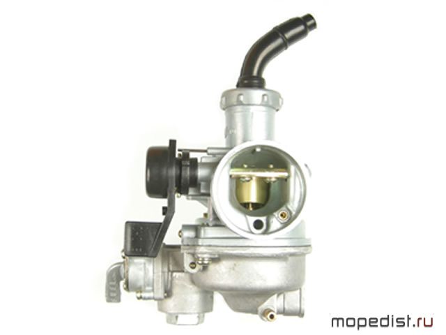

Sergius, В настройке опыт есть.С жиклерами проблема - не марикируют их чаще всего,а отдавать 300 р за кота в мешке не вариант...
Альфа,152 FMH, а вот ссылка на такой же
http://moto-lux.com/catalog/motozapchasti-na-moped-49-110-ss/karbyurator-na-moped-alfa-delta-aktiv/karbyurator-active-110-s-kranikom-gp/
Вид сзади такой
Редактировалось: 1 раз (Последний: 20 апреля 2016 в 06:20, ALEX BOND: причина не указана)
Prof61
2109 дней назад
ALEX BOND, Это не карб. Это отстой. Причём ещё и от полтоса (диффузор узкий, если это именно тот карб). Диффузор должен быть 22 мм, а карб вот такой.

Ну в принципе почти всё понятно, не думаю что карб плохой. Просто воздухан под него не подходит. В давнном случае лучше попробовать модифицировать и поставить нулевик. И настроить его с нулевиком. Ещё раз пожалуйста обрисуйте, в чём проблема состоит? Дёргается он что ли, при вождении?
Да, а прежняя кубатура у вас сколько была? Сейчас я так понял у вас 110.

Старый был 139FMA (хоть и А на конце, но он был 110 кубов и с карбюратором как по ссылке у prof61)
Сейчас я поставил 152 Fmi (125 кубов) полностью комплектом, но филтр и ресивер прежний

Ну не удивительно что ему дышать нечем. Там же как?.. Меньше воздуха больше топлива. Смесь богатая и мощь теряется. Но её ведь всегда подбеднить можно. Полагаю что вы и сделали настроив карбюратор с надетым воздуханом. Расход топлива снизился и мощность упала примерно на 23-30%. И выходит из того, что движок у вас снова не доедает. Как стем карбом что стоял у вас до этого. А воздухан полагаю от 50 кубовой версии. Движок говорит дай мне воздуха больше и топлива, а вы ему по ходу топливо урезали. Из-за запросов воздухана. Так что старый этот воздухан не катит ни как.
Ни каким карбами и жиклёрами вы от мотора мощи не добьётесь.
Вот вам моя версия произошедшего.
Предлагаю следующие. Купить нулевик, обернуть его губкой, закрепить кубку хомутиком и повернуть вперёд воздуханом. Пока что! А дальше нормальный фильтр-бокс подобрать и сам фильтр.

Даже если оьеднить смесь иглой, то для поступления воздуха диффузор слишком мал на новом карбюраторе са это означает потерю мощности как не крути этот карбюратор и не цепляй воздушные боксы,так ведь?
Ну наконец золотые слова услышал. Штангаль в руки и мерить коллектор и расстояния между шпильками.

Sergius, стоп..но на фото у меня ведь такой же,и там диффузор тоже маленький...
Sergius
Серпухов
3370 дней назад
ALEX BOND:
Стало быть не такой уж и маленький. Карбюраторы бывают те же самые, а вот жиклёры под 110 и 125 разные. И вполне может быть, что какой ни будь вороватый продавец или курьер, положил в коробку не тот карб какой надо. Точнее говоря не с теми жиклёрами, произведёнными незнамо где. А тот который надо на 125, себе забрал.
Ни чего удивительного. Ты где двигло то брал? Да, а ты нагар на свече смотрел? Если чёрная то поменяй.
Чем чёрт не шутит. У мня такое было мопед 110 кубиков. Сначала валить не особо стал, потом вообще после зимы не завёлся. Завести пытался ни чего не помогало. Замудохался весь. Поменял свечу, он завёлся и повалил как скипидаром помазанный. Так что ты попробуй свечку поменять.

Sergius, хм..
Значит все таки диффузор не важен , жиклёр..
Карбюратор точно от него,дело в том, что это второй который они мне присылают (первый с пробитым картером), и там тоже был точно такой же
Карб не вскрывали,первый раз вскрылся тяжело, как с завода ла и повреждений никаких
Думаю тогда надо пробовать нулевик и проверить как оно
Потом иглу опустить если что,потом уже покупать ремнабор с жиклерами..
Думаю, может филтробкс компактный придумать от машины какой..или сделать вручную
