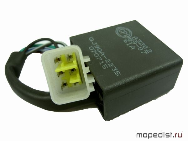

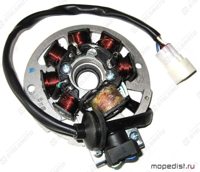

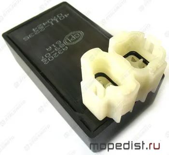

krotik:не понятно что предложить. Я бы предложил коммутатор, с питанием от постоянного тока, с напряжением 12 вольт. От Хонды или Сузуки. На моем скутере такой стоит и нет зависимости силы искры от оборотов коленвала. Поясню "на пальцах". До 2011 года моторы комплектовались классическими генераторами, на статоре которых было 2 отдельных обмотки: высоковольтная для зажигания и низковольтная для зарядки аккумулятора и освещения.
После 2011 года статоры были уже другие - с тремя низковольтными обмотками: 12 вольт на зажигание, 12 вольт на освещение и зарядку, 12 вольт на электротермоклапан карбюратора.
Соответственно, и коммутатор был заменен: с "классического" высоковольтного, для питания переменным током, на низковольтный - с питанием от постоянного тока. Такой был до 2011 года, работающий от переменки до 200 вольт.
А такой ставили уже после 2011 года, работающий от постоянки 12 вольт.
Разница в стоимости этих коммутаторов 200...300 рублей.
