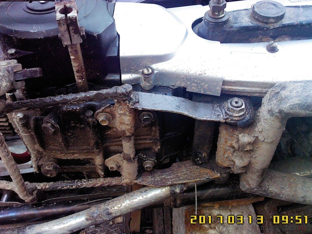

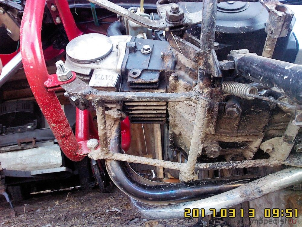

Георг Ом:
Ось я у себя не обнаружил. ..
- возможно на вашей раме она снаружи и в таком случае будет похоже на грибок(их 2-а: один для "лягушки/свечение стопсигнала"; второй по ниже- для этого кронштейна(если правильно помню). Просто: рам типа "китайская Дельта", как минимум два вида и в них есть различия: по креплениям; по углам изгиба; весу; и т.п.

Георг Ом
Богородск
20 дней назад
Посмотрел. Такой оськи нет ни внутри, ни снаружи рамы. Будем делать.

Георг Ом:
Посмотрел. Такой оськи нет ни внутри, ни снаружи рамы. ..
она не обязательно д.б. точно такая-же, главное чтобы кронштейн на неё накидывался своей большей "яйцеобразной" стороной, а при силе натяжения пружины смещался в узкую "яйцеобразную" часть- т.о. не давая возможности снятся с подобного типа "оськи", как вариант это может быть приваренный или вкрученный болт со шляпкой, например на-
(это внешняя правая сторона рамы "Дельты", наверняка ваш вариант) такой раме вообще какая-то грибообразная оська- возможно вкрученный болт с закруглённой шляпкой или реально сразу приваренная такого типа пипка-оська: из-за покраски рамы толстым слоем не могу понять, что там.
П.С. но учтите, что я точно не помню куда монтировался кронштейн- т.ч. чуть выше там ещё есть такого типа "пипка", но чуток побольше.

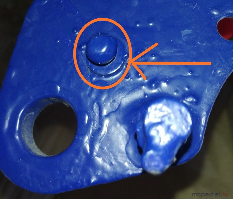

Из всего того, что я нашел на внешней стороне, есть только приваренный грибок для пружины педали тормоза и упор педали тормоза. Других нет, и даже следов нет. Краска на раме заводская.
если не допускать производственную не доработку данной мелочи в таком случае желательно установить модель дельты(под каким брендом и какого года выпуска) она продавалась и искать владельца которые расскажет "как оно там"(а, то может всё имеется- да не видим- может и вовсе ,допустим, чудесным образом к маятниковой вилки крепится..), т.к. есть минимум два типа рам и от этого различия в креплениях, как самого электрооборудования- так и внешних щитков и т.п..

Значит просто просверлю в этом месте, и из болта М6 с гайками сделаю подобие грибка. Странно что его у меня с завода там не было. Атлант 2009 года.

Отмыл бензином раму снаружи, и обнаружилось место где был когда-то грибок. Как и на фотографиях выше он там же располагался, но видимо ювелирно обломился что была видимость только лишь круглой перемычки рамы. Так и придется засверлиться и нарезать резьбу под болт М6.

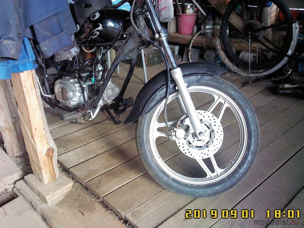

Вид зачетный, но вот крылья коротковаты. Еще непонятно зачем седло так вперед сдвинуто и оставлен штатный курьезный бак?

Бак расположен очень рационально.Заднее крыло стало смотреться лучше.Одобрямс laugh

Расположен бак может и рационально, но только без серьезной доработки заливать бензин очень неудобно. Даже с доработками бак бывает булькает и брызгается бензином при заливке, да и мелкий он по объему. Мне вот хочется заливать бензин раз в неделю и проезжать на нем 270 км примерно. На это надо примерно 6 литров. При этом согласен мириться с неродным баком от Риги-13 с объемом 5,5 литров. Штатный же бачок от 2,8 до 3,5 литров по документам, но он полностью не может быть залитым.

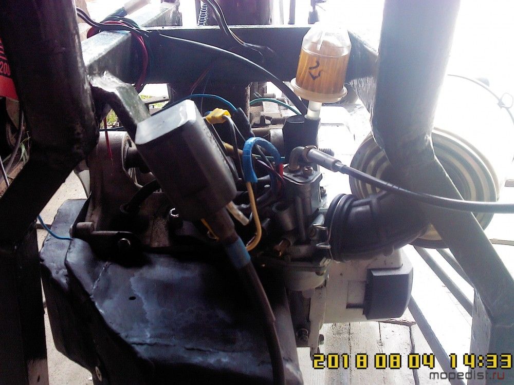

Кстати, повертел всячески карбюратор с впускным коллектором, а он криво встает, не горизонтально, как ни ставь. Взял в магазине коллектор от "Динго", и промахнулся. С ним карб должен стоять горизонтально, но не поставить т.к. поворот не в ту сторону, и карб упирается в стартер, да и фильтр не влезет. Поворот должен быть в другую сторону. Карбюратор без каких-либо опознавательных знаков по размеру диффузора. Просто написано "Микуни Мэйд ин Джапен". Как эта вся херня с "самоизоляцией" задолбала. В магазин невозможно придти пощупать и примерить деталь перед покупкой.
Редактировалось: 1 раз (Последний: 26 апреля 2020 в 23:26, Георг Ом: причина не указана)
10 часов назад
Георг Ом:
Ну и правильно, он не должен горизонтально стоять. Небольшой угол наклона сделан там специально, для облегчения стекания в головку жидкой фазы(пристеночной пленки) топлива.
Чё за дичь? Какая жидкая фаза? Там угол под 30 градусов получается в одну сторону, и под 40 в другую. Хотя, посмотрел на Альфах стоит с углом около 30 градусов, но там карбюраторы другие с рычагом закрытия воздушной заслонки прямо на карбе, а не с рычажком под тросовый привод.

На самом деле, там угол наклона карбюратора намного меньше - от силы 7*, при штатной установке. А цилиндр имеет уклон 13*. Таким образом, если развернуть патрубок в другую сторону, то угол наклона карбюратора будет 20*.
Георг Ом:
Вот уж, что совсем не имеет никакого значения, так это способ приведения воздушной заслонки в рабочее положение. look
