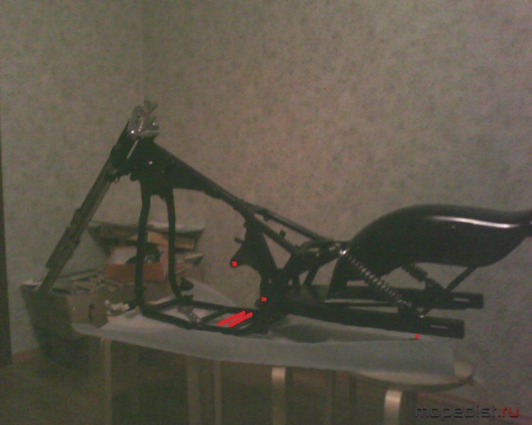

соглашусь с тем что фмб мотор имеет 2 точки крепления,одна сверху,где стартер,затем сзади где сапун(там обычно картер и ломает),на этих 2х точках мотор как бы висит в раме,и висит не удачно(каламбур),снизу же у мотора есть 4 точки крепления подножек,защиты по выбору,так вот если к этим точкам(как вы говорите в замкнутой раме)прикрутить мотор через подушки,он как бы встает,опирается в этом месте,то проблем с дикими вибрациями и трещинами в картере можно избежать СОВСЕМ.красным выделил места креплений мотора к раме
RR custom 110cc
Химчанин86
Химки
3073 дня назад
ем сам:
ну это же и есть стандартное крепление фмб мотора. Или вы имеете ввиду что на этой раме чоппера не все крепления задействованы?
