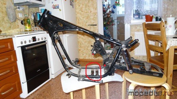

.красным выделил места креплений мотора к раме
ну это же и есть стандартное крепление фмб мотора. Или вы имеете ввиду что на этой раме чоппера не все крепления задействованы?
во всех конструкциях крепления фмб задействуются только те крепления,которое выделены красными точками,красным обведены поперечные планки на которые мотор ставится,и которых при обычном креплении нет

ем сам:
теперь понял. Я то по 4т Пилоту да по питбайкам судил- там то как раз фмб снизу 4 болтами крепится на плошадку. Ну и задние две точки.

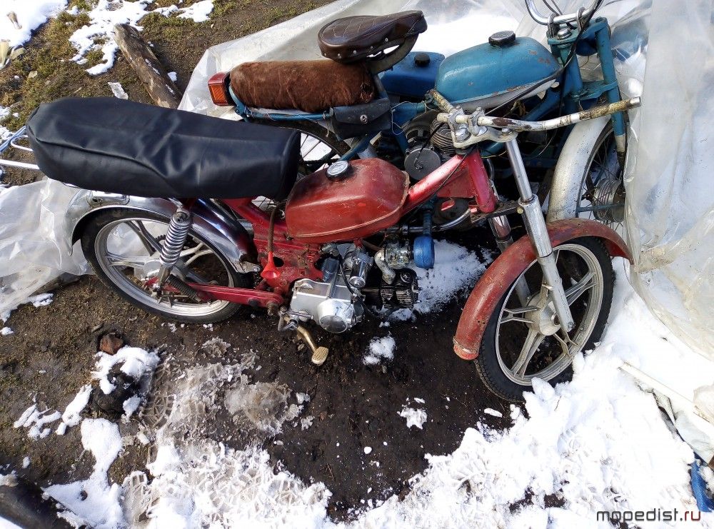

Извиняюсь, что воскресил древнюю тему. Имеется в наличии сильно разукомплектованная "Дельта" типа "Сити-Люкс". По сути был движок, который хотел было установить на советскую "Дельту", но тут свалилось счастье в виде конструктора из рамы с передней вилкой и колесами с тормозными щитами, драным сиденьем от "Минска", разобранной панели приборов и даже одной покрышкой :)

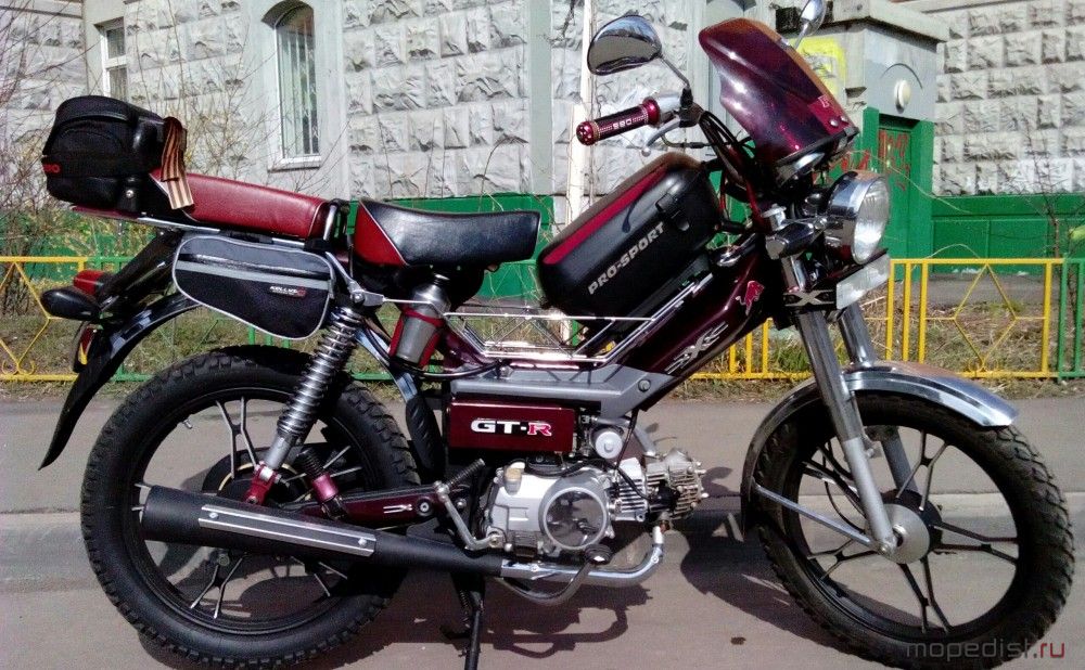

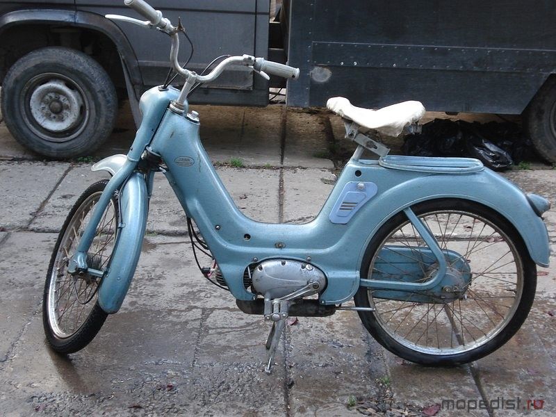

Вспомнил что где-то я видел вариант сильно облегченной "Дельты", стилизованной под "Ригу". Собственно вариант выше с выставки близок к искомому. Только сиденье там смотрится как седло на корове. Серебристый или черный цвет больше подошел-бы. Перечислю какие вопросы появились.
1. У передней вилки перья стоят 27 мм. Получается что там вилка уже образца как на Альфе или вариант на 27 мм и в стоке ставился?
2. Где можно посмотреть штатное расположение блоков электроники на кронштейнах под крышками? У меня крышек облицовки нет, но хочется что-то компактное одеть. Как не крутил, а разъем блока зажигания сильно торчит вбок мопеда. На каком-то видео смотрел, но там кронштейны по другому приварены. У меня так не поставить.
3. Банка глушителя как на фото реально сильно орет или сносно? Какого размера банки хватит? 90*280 хватит-ли для движка в 72 кубика?

Банка от питбайка будет орать отвратительным питбайковым пердежом. От 4т скутеров 125-180 кубов будет тихо и компактно.
Вилки ставят какие угодно, крючки под электрику тоже лепят без особых стандартов. Спилить их и сделать свои по месту.

Пока прикинул как расположить бак и сиденье. На фотках сиденье без основания. С ним пассажирское место будет выше на 6 см. Заодно чуть короче станет. На раме есть резьбовые отверстия под крепление корзинки видимо, и они аккурат по краям бака выходят при размещении его как на фото. Кронштейны крепления можно из полосы 1,5-2 мм согнуть. Что скажете?

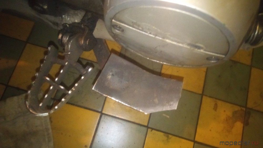

Педаль тормоза, блин, достала... Цепляет на кочках. Можно фото подробнее как сделана кастомная педаль на "Альфе"? Водительские подножки планирую складные поставить от Карпат или чего подобного. Кронштейн все равно самопальный делать надо. Дальше надо электрику прокидывать. Без индикатора включенной передачи хреново. Скорости по кругу переключаются.

Лапку просто отпилил ножовкой и наварил кусок железа.

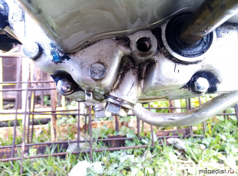

Нашел откуда масло вытекало. Даже и не подумаешь сразу на это место. В другом движке у меня в том же месте прилив, и ничего более, а тут оказалось отверстие с резьбой грязью заляпанное. Когда грязь маслом вымыло, то и отверстие показалось. Закрутил туда винт, и проблема ушла. Может под штуцер маслорадиатора там было отверстие?
Добавлено спустя 11 минутВообще, что там должно быть? Окажется еще что что-то изнутри должен поджимать, хотя судя по всему прямо к гидронатяжителю цепи идет, и когда натяжитель воспринимал давление цепи, то немного масла из под него и выпрыскивалось вбок. Буду все-таки болт подбирать по длине чтоб натяжитель случайно не заклинить.
