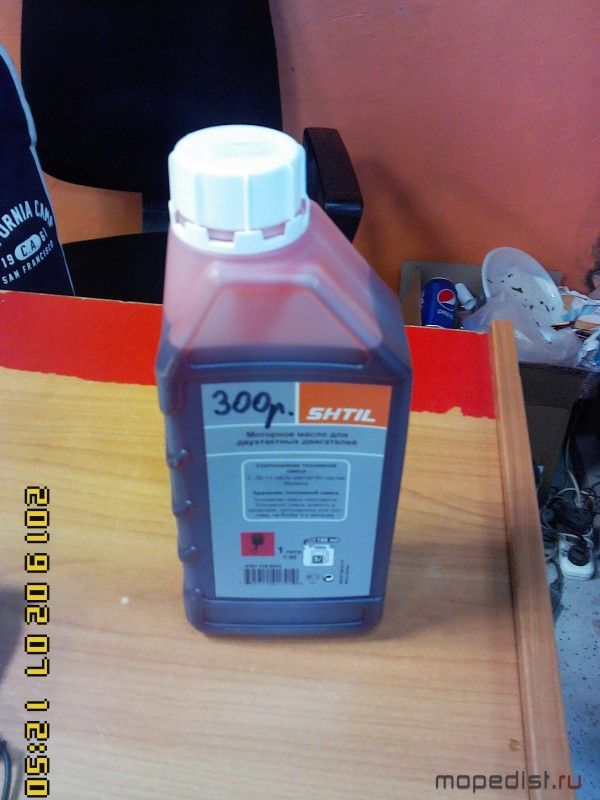

Onegin, подделок достаточно у всех брендов. И отличие в упаковке масла еще не доказательство того, что и само масло - подделка, с низкими эксплуатационными свойствами.
Мне многие "умники-знатоки" талдычили несколько лет, что масло Штиль, которое продавалось в наших местных магазинах строительного рынка, поддельное - упаковка, видите ли, не такая. look
А я им пользовался лет 6 подряд: сначала 2 года для бензопилы Штиль и бензотриммера Хускварна, потом 4 года и для велосипедного мотора F50. Моторы пилы и триммера еще не разбирал и не смотрел - причины не было. А веломотор разобрал, хотя нареканий по заводке и работе не было - просто устранить подтекание масла из-под цилиндра. Пробег мотора на то время был примерно 3500 км и на зеркале цилиндра еще были видны следы от хона. А зазор в стыке колец был всего 0,4 мм - такой регламентируется для новых при установке на поршень.

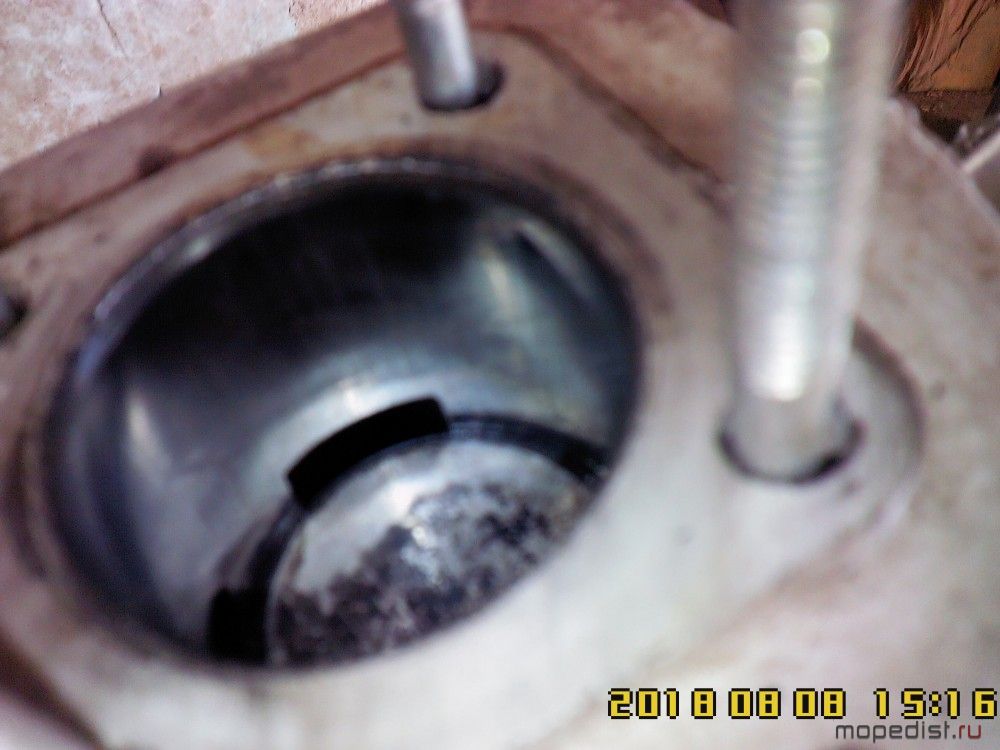

Чтобы не быть голословным - вот фото зеркала на тот момент.
А это фото зеркала после пробега 4000 км.
За всё то время, пока это масло у нас продавалось, ни один человек не пришел с претензией по качеству! podlec
