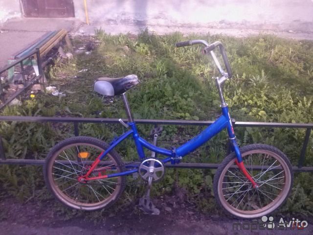

вопрос в том например сколько протянет складной велик на 20 колесах? примерно
и какая скорость будет для него безопасной?

на 20" колесах самый оптимал скорость 40 кмч вообще такие велики в зависимости от базы очень вреткие, мой например чувствует разметку задним колесом очень существенно и на старте если хорошенько помочь педалями то встает на козла, но он мне нравится своей маневренностью на тротуарах, правда давать крены в поворотах я на нем на скорости очкую. зато 26" это после 20" уже лимузин, комфорт да и только, на нем мне и 60 не страшно.
А сколько протянет завист от того где ты ездить будешь и как, я гоняю чисто по асфальту

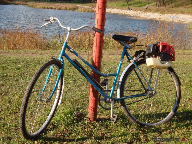

Serg75:
на вопрос о моторах
я катал на КД 3 года, щас перешёл на триммер:
http://www.mopedist.ru/forum/thread3387-1.html
для себя сразу выбрал моторчег послабее и экономнее потому, что на моём лисапете передача многоскоростная (до 1:33).
Если бы делал с одной скоростью - выбрал бы кубов на 50, не мене. И лучше 4Т. (ИМХО)
Думаю, что хорошо подходят мотобур или ледобур , там и редуктор помощнее. Только не с червячным редуктором.
