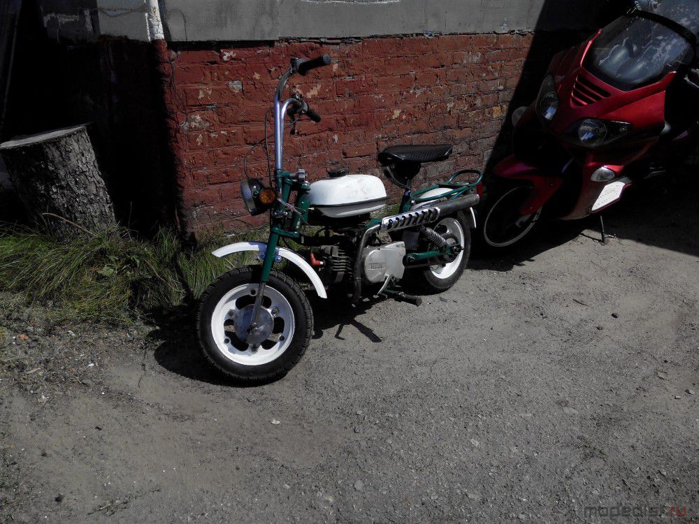

Стелла с FMB
говорят редкая, производство Латвия 1996г. родной мотор неизвестен(слухи ходят что ставили даже двигатели "франко марини" ну или Д16), купил уже с FMB... и родной резиной Barum в отличном состоянии:)
за счет того что мопед уже не из СССР, смог зарегистрировать по упрощенной схеме, не имея никаких документов:)

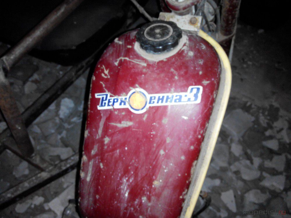

Верховина 3 (пока руки не дошли)
спас от пресса металлолома...
с моторами серии "Ш" дел не имел, пугает кулачковое зажигание, которое еще и некомплектное... есть вероятность установки тоже 139fmb... ну что поделать, зато ремонтопригодно и ездит весело.

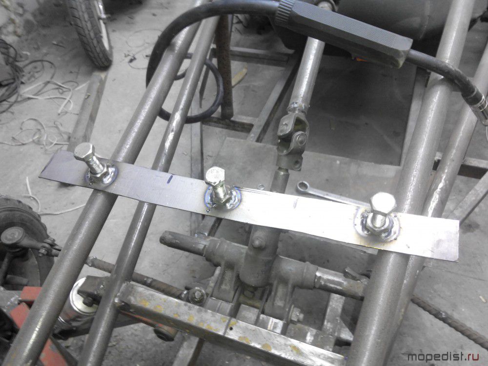

Багги 0 класса
строю уже 2ой год не спеша... чаще переделываю чем приближаюсь к выезду...

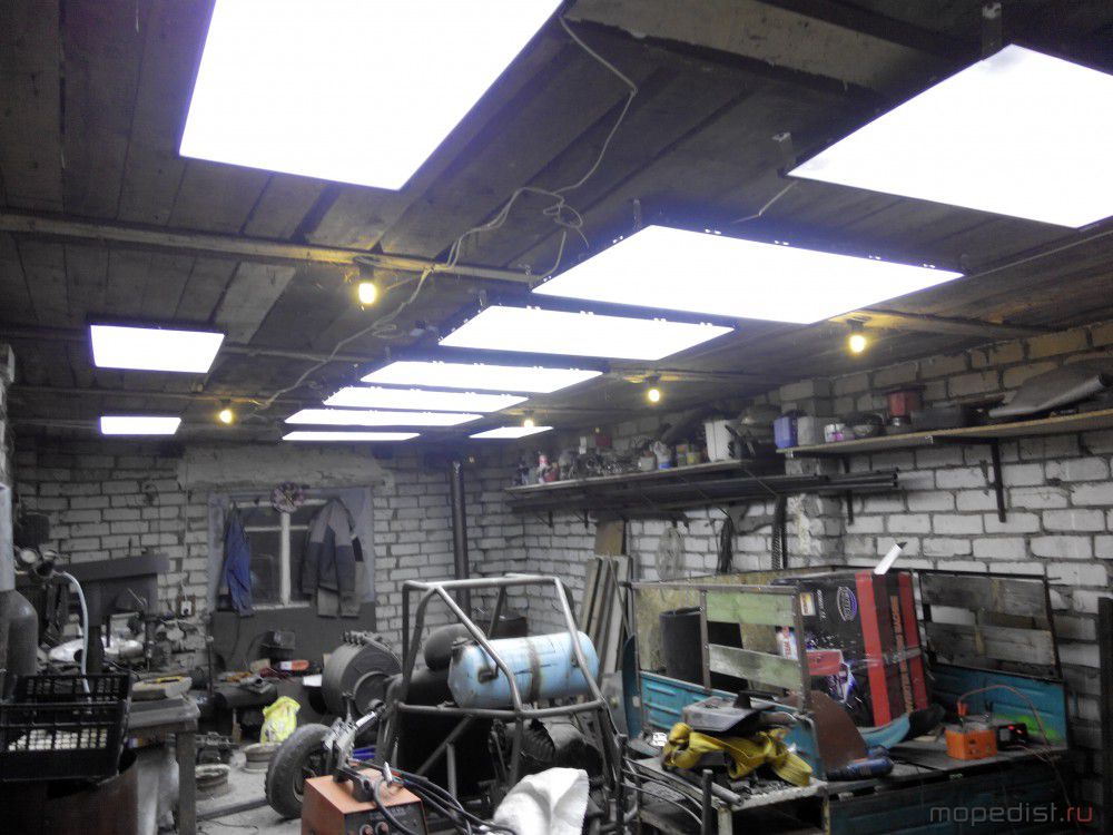

4х8м освещение из битых LED телевизоров, пол киловатта LED света (это примерно как операционной, даже тени нет)

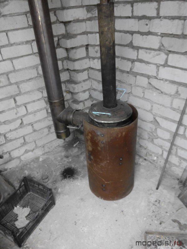

печечка рас (бубафоня)

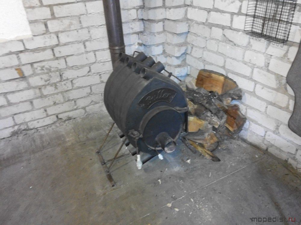

печечка два (буллер)

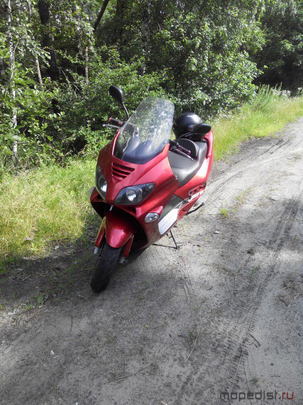

совсем недавнее фото, но зачетное
будет лето, и две лишние "жопы" сделаю такое фото на фоне леса:)

Да, вот это гаражик! И освещение классное. Стелла интересная; Верховину 3 обязательно восстанови. А еще и Таврон за заднем плане мелькает- хорошие машинки были, я на такой учился ездить.

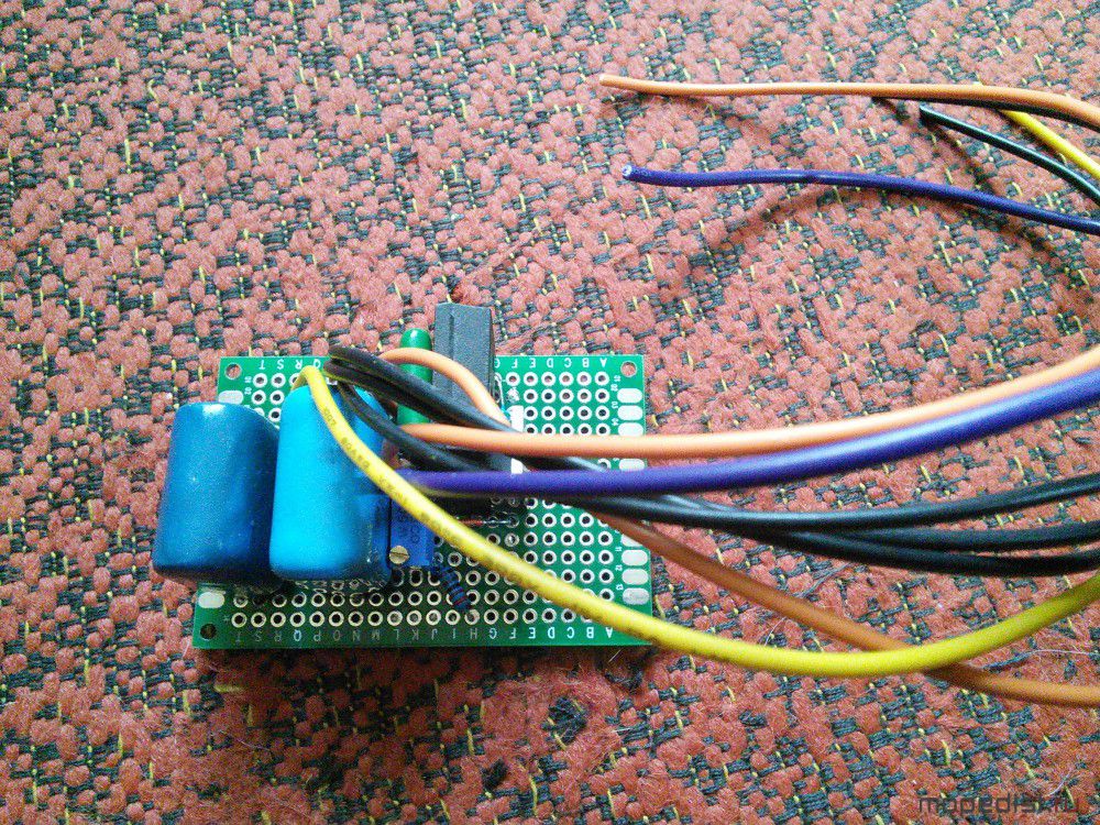

Smarodina, удачи с Верховиной! На шавку легче всего поставить контактно-тиристорное зажигание. Даже мотать ничего не надо, понадобится только сетевой трансформатор от какой-нибудь китайской магнитолы в качестве повышающего. Такое зажигание управляется кулачками, но контакты коммутируют не силовую нагрузку, а только сигнал, за счёт чего износ пренебрежимо мал, и искра чёткая даже при грязных контактах.Добавлено спустя 4 минутыВот схема. Детали лучше заменить современными аналогами.
Мой вариант коммутатора на макетке. Спаял летом между делом, проверить руки пока не дошли, обустройство дома съедает всё время и силы.
Добавлено спустя 6 минутОписание схемы тут.

leshij:
я быстрей поставлю FMB чем буду что то такое кулибничать...

Гаражик зачетный! Простор!
А как из телевизоров такие замечательные светильники получить?

снимается разбитое стекло, а диоды подключаются через соответствующие драйверы. диоды обычно по 1W стоят.

видел вроде на другом сайте вас, моты зачетные) Скажите пару слов про печку два (буллер), правда греет хорошо и экономная как ее рекламируют?
Smarodina
Харьков
3995 дней назад
Vadim:
буллер самая отстойная печка из тех что у меня есть... там задумака неплохая, буржуйка с пиролизным дожигом, но работать по схеме оно не хочет... по моему мало вторичного воздуха поступает и много газа вылетает в трубу... та и дожигать оно типа должно в трубе...

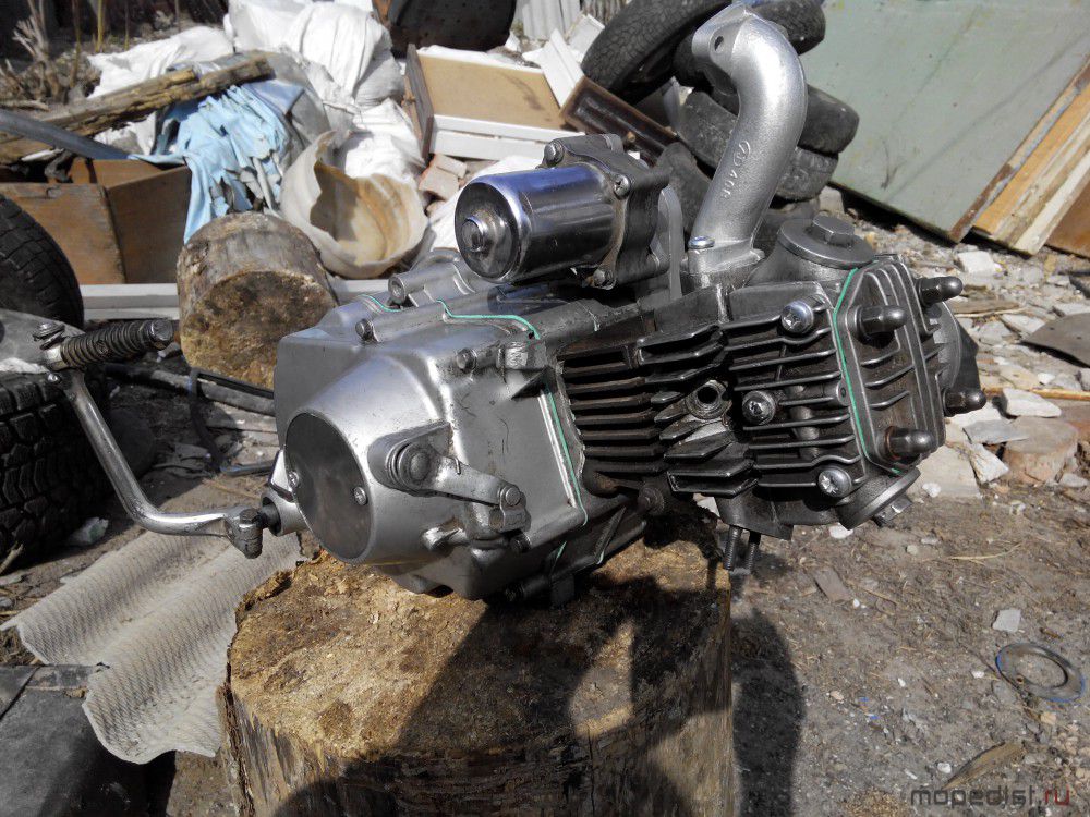

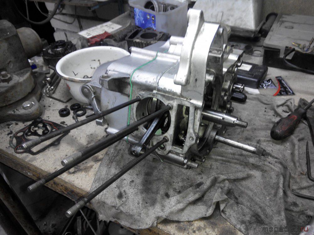

лазил, лазил по объявлениям и встретил еще один fmb по очень вкусной цене, даже говорят что на ходу:) будет ехать ко мне через всю Украину с Закарпатской области...
и сегодня разобрал тот что есть. поршневая в наличии, под замену только поршень с кольцами, сцепление купил, барабан купил, завтра думаю проматнусь на рынок куплю съемник генератора и располовиню его:) ну и соберу. вкину на Стеллу, а со Стеллы разберу уж сильно он весь торохтит... и компрессии подлить надо...

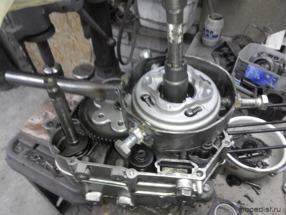

Собирал сегодня фмб мотор, и сотворил съёмник-фиксатор для сцепления и генератора
Smarodina
Харьков
3995 дней назад
вот и закончил я моторчик

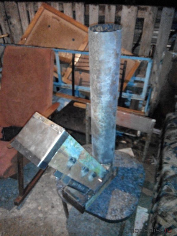

сегодня был почти очередной скушный день... работы нет, покатался немного на мопеде, вообщем убивал время... Отчем привез 100ю трубу и говорит давай сделаем пачь-ракету для готовки, и начали мы её творить
материалы 100я труба, 14й швеллер и небольшой отрезок профильной трубы 40х40
а вот он и я
зачетная фотка как по мне:)
вообщем вот что у нас получилось
видео
https://youtu.be/FetEddbrj1I
получилось типа шахтного котла, помимо что дрова горят краем, так еще и происходит газогенерация, а то что дыма с трубы нет говорит о том что он сгорает, что есть ХОРОШО.

Vadim:
Буллераны-бренераны греют хорошо и экономны, но реально устойчивого дожига печных газов нет ни у них, ни у более продвинутых печей, таких, как проф. Бутаков (у меня как раз такой).
Общие достоинства печей длительного горения: тление действительно идёт долго, на каменном угле более 12 часов, на дровах более 8. Быстро протапливают помещение, благодаря конвекционным теплообменникам. Компактны, легки, недороги. Пожаробезопасны благодаря герметичной конструкции.
Общие недостатки: склонны засорять дымоход вследствие низкой температуры дымовых газов. У многих моделей печей прочистка дымохода требует отсоединения печи. Возгорание сажи в дымоходе может быть опасным.
Характерная неприятность: при постепенном разгорании добавленных дров топка и дымоход заполняются смесью топочных газов с воздухом. В один прекрасный момент температура в каком-либо месте топки достигает точки воспламенения. Газовая смесь взрывается. Силы этого взрыва недостаточно для повреждения печи и дымохода, но достаточно для мощного плевка дымом в помещение. При неисправности, неверном положении или конструктивном отсутствии фиксаторов взрыв может немного выдвинуть зольный ящик или даже приоткрыть типичную дверцу. Это вызывает риск весьма опасного перегрева печи и дымохода. Лекарство от этого есть. Во-первых, следить за надёжностью фиксации дверец и зольника. Во-вторых, при добавлении новых дров к уже тлеющим углям либо вызвать воспламенение, либо поставить регулятор поддувала на минимум. В таких условиях лично у меня взрывов газов в печи не было. Либо топить каменным углём, с ним такой проблемы вообще не замечено.
О моделях печей. Персональные недостатки булера - нет зольного ящика, нужно ежедневно останавливать печь и выгребать золу вручную. Нельзя топить углём. Нередки утечки дыма и топочных газов, в т.ч. угарного, в помещение через инжекторы вторичного дожига. Этих недостатков лишена обновлённая серия Профессор Бутаков от автора Евгения Зубкевича (не путать с термофоровскими клонами его устаревших моделей). Есть удобный зольный ящик-совок, точный регулятор поддувала, защитные экраны внутри топки для топки углём (предохраняют конструкции печи от перегрева). Есть тройник с шибером, позволяющий сливать конденсат и чистить дымоход снизу без демонтажа и отсоединения печи. Инжекторов вторичного дожига нет! Опыт эксплуатации показал, что они от лукавого. Зубкевич ведёт работы по разработке настоящей газогенераторной печи с устойчивым вторичным дожигом, но пока они вроде бы до совершенства не доведены.
