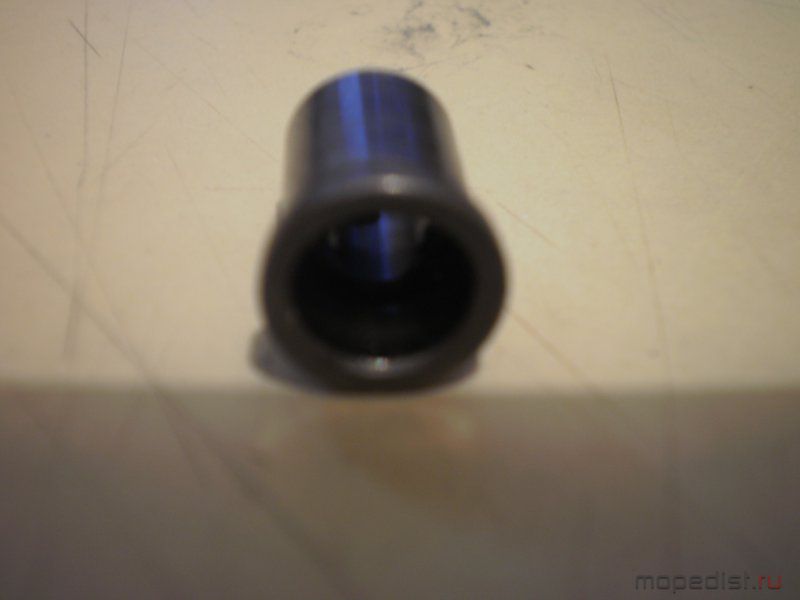

Добрый люд! Кто разбирал двиг и кто знает что это за втулка и откуда она? Всё перебрал не могу понять откуда она взялась...

Начинать надо с марки двигателя.

А, ну да, извиняюсь) Alpha 72 куб. см. Двигатель: 1P39FMB.

Это из сцепления. Вставляется эта втулочка в подшипник на крышке корзины. А уже в нее должна вставляться маленькая пружинка с еще меньшей втулочкой.
Вроде понятно объяснил...

Я тоже так думал... Но она туда ни в какую не лезет....

Это направляющая оси привода маслонасоса. Сними маслонасос и вставь эту деталь под него.

Аааа!!! Благодарю :)

У меня она тоже в лишних деталях оказалась после первой переборки движка!
