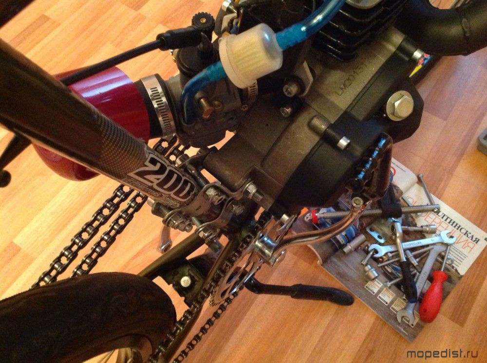

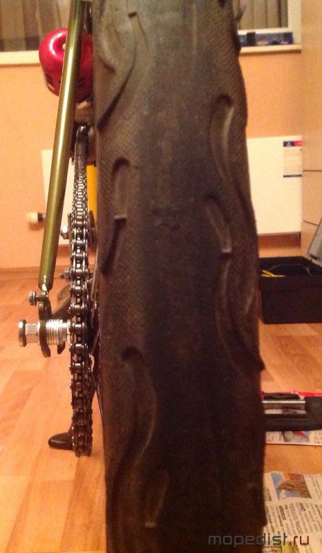

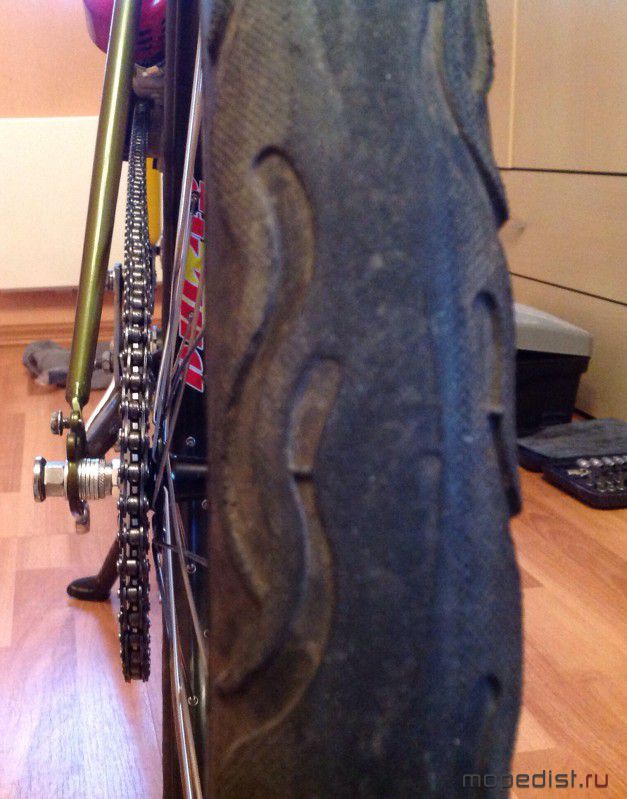

Медленно, но верно я побеждаю несоосность :)
Остался один, решительный бросок! :)
А сезон не за горами!
Westenberg
2538 дней назад
Все, больше нет преград для начала сезона!
Переделал заднее верхнее крепление, и исчезли противные щелчки при вращении колеса!
Несоосность, давай досвидания!!!

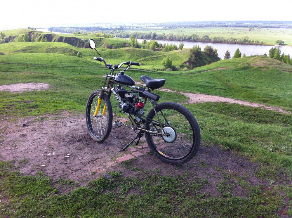

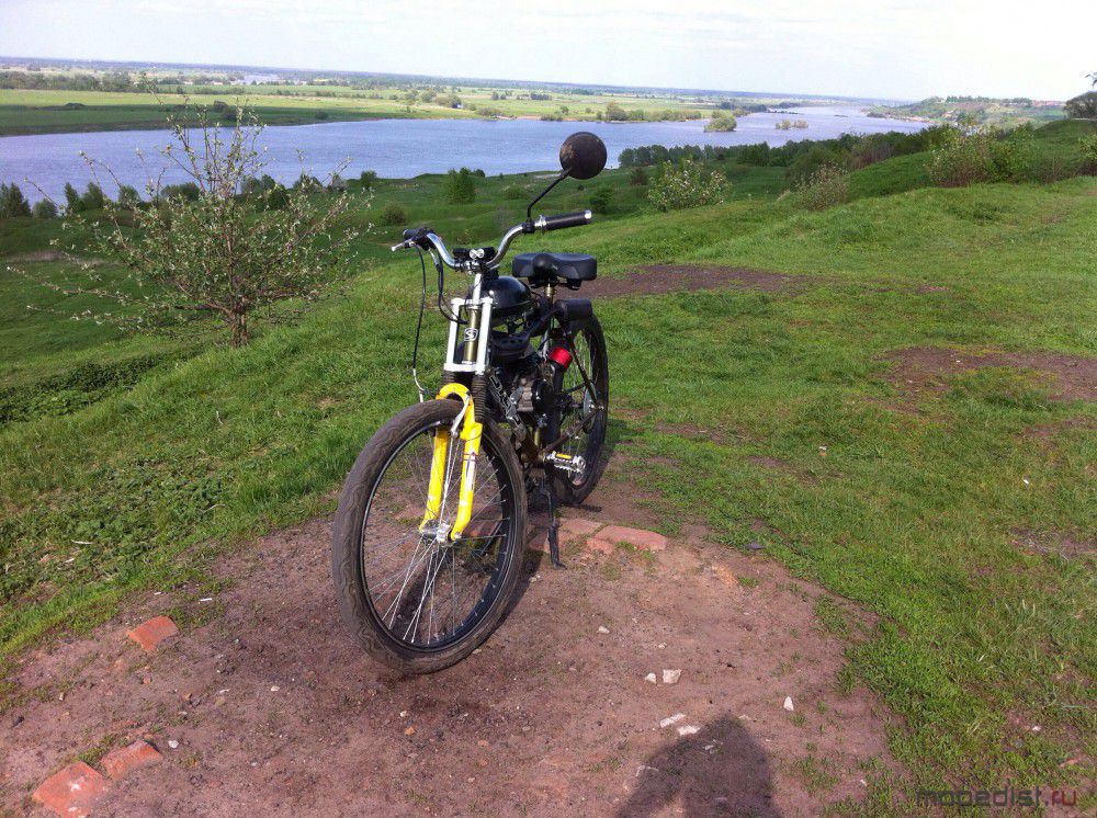

Сегодня я наконец-то первый раз прокатился!!!
Вывод у меня только один - этот движок ЗЛО в чистом виде! Каждый поворот ручки газа сопровождается ощутимым пинком под зад и сумасшедшим ускорением, хотя я вешу 90 килограм!!! Ехать на нем мне просто страшно ... Какая нафиг обкатка, если в горку на чуть больше половины газа я ускорился до 61 км/ч!
Думаю, что с места без труда порву 110 кубовую Альфу со всеми Дельтами вместе...
Первый раз задумался о покупке черепахи и шлема, здоровье то оно одно:))
У меня только одна рекомендация - не покупайте этот движок, если вам еще нет тридцати! :))

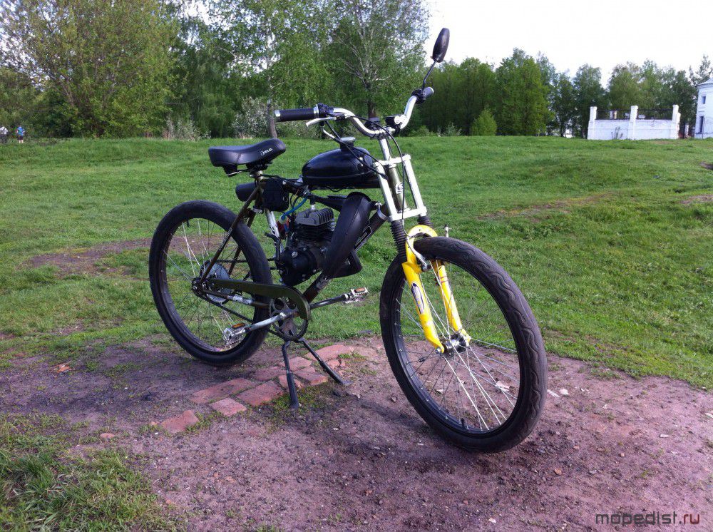

Покатушки :)

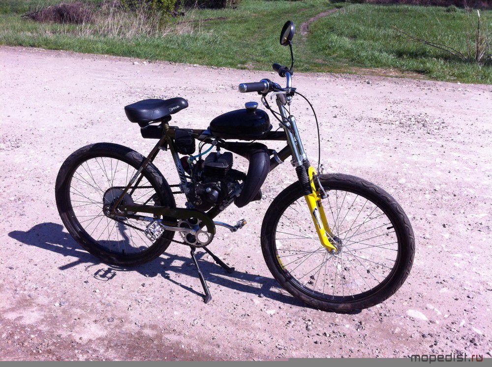

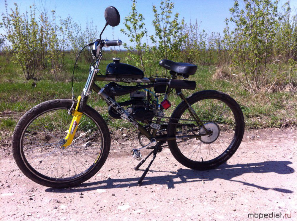

Пробег уже больше сотни км, и теперь можно поделится некоторыми фактами...
Расход топлива ~ 1 литр на 15 км, но мне не жалко:)
Крейсерская скорость 55-60 км/ч, минимальная больше 30 км/ч.
Без особого труда несколько раз разогнался до 75 км/ч на НЕПОЛНОМ газу!!!
На днях как стоячих обогнал двух школоло на новеньких нетюненых альфах:)
Из неприятного - сцепление долго не проходит:(
Вот таким был мой мотовел в самом начале:)
Редактировалось: 6 раз (Последний: 15 мая 2014 в 17:59, Westenberg: причина не указана)
Westenberg
2538 дней назад
Отредактировал:)
