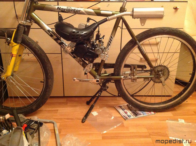

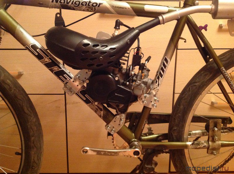

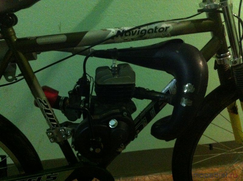

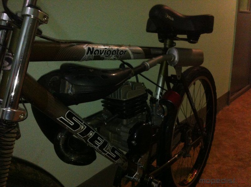

Вот халтурные хомутики в моем исполнении...
При их изготовлении ни одна белка не пострадала!
В качестве инструмента были использованы: шуруповерт, напильник и ножовка по металлу!
Даже тисков не было - отвечаю! :)

Двигатель разве не должен быть немного под наклоном вперед?
Редактировалось: 1 раз (Последний: 4 декабря 2013 в 09:53, H.I.M: причина не указана)
hizheka
1163 дня назад
Хамутики понравились, вполне эстетично для домашних условий. Правда мотор реально завален назад.
Westenberg
2538 дней назад
Конечно, движок должен быть наклонен вперед, но если-бы я так сделал, то тогда резонатор не поместился-бы :)
В любом случае, имеющийся наклон не должен помешать работе двигателя!
А вот с эстетикой сложнее :(

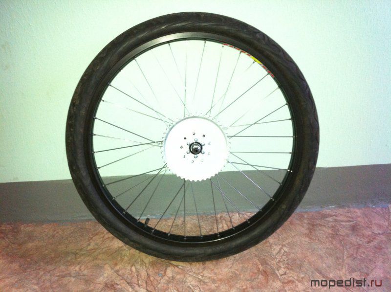

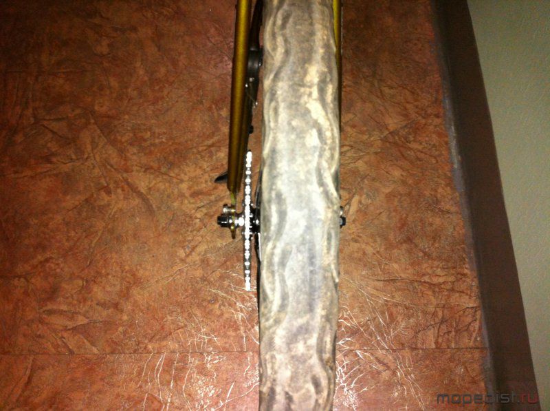

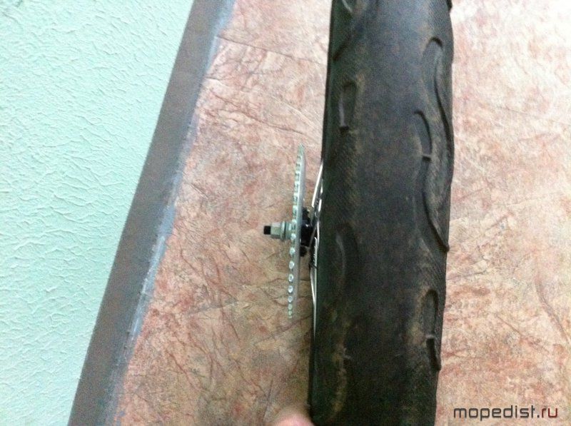

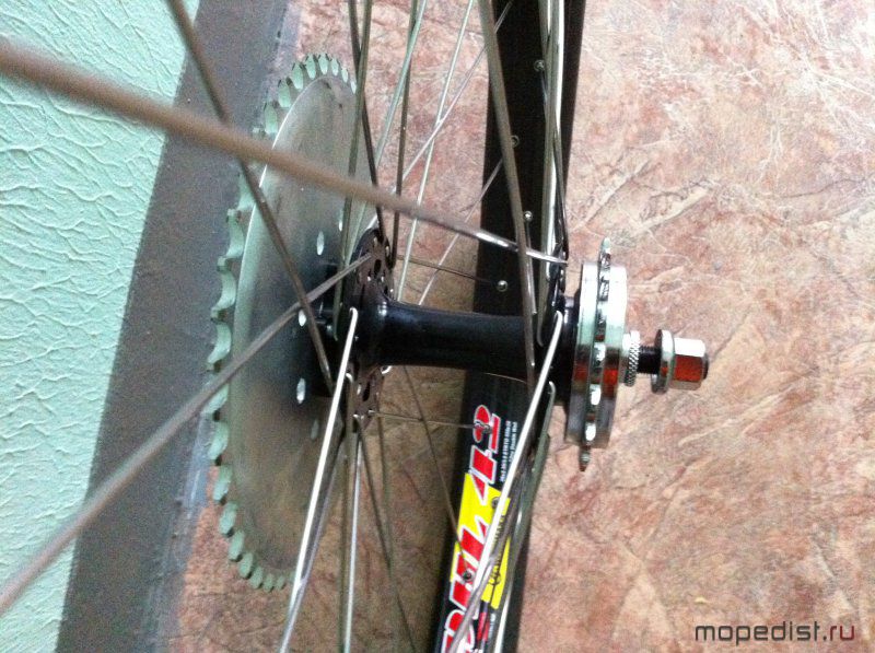

На прошлых выходных заехал в Сокольники через Мазеппер, где купил нулевик с радикально красной крышкой:),а в Сокольниках для меня сделали новое заднее колесо с моим любимым широким ободом и втулкой на промах и креплением для дискового тормоза, на который я и установил ведомую звезду...

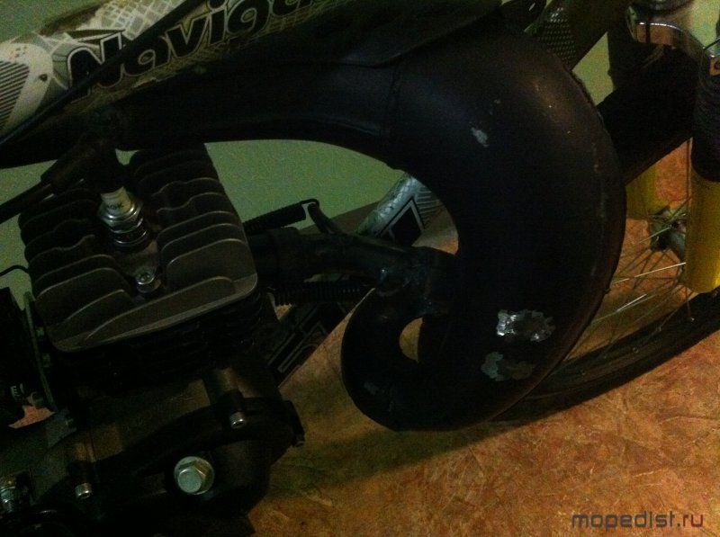

А теперь самое главное и печальное - после установки приводной цепи(кстати у этого движка звездочка заточена под обычную КДшную 415-ую цепь) оказалось, что во первых цепь сильно цепляет за оба пера рамы, а из-за того что двигатель наклонен назад, цепь упирается в поплавковую камеру карбюратора! shock
В общем, по трем важнейшим параметрам (включая принудительный "обогрев" ног резонатором) эта рама оказалась непригодной для моих целей sad
Сейчас усиленно думаю о раме от круизеров, Швина Корвета или Навигатора 130, Корвету отдаю предпочтение, т.к. рама из стали и нет внутренней усиливаюшей перегородки под верхней трубой как у Навигатора 130.

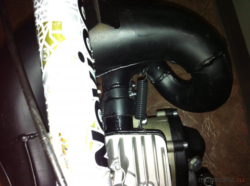

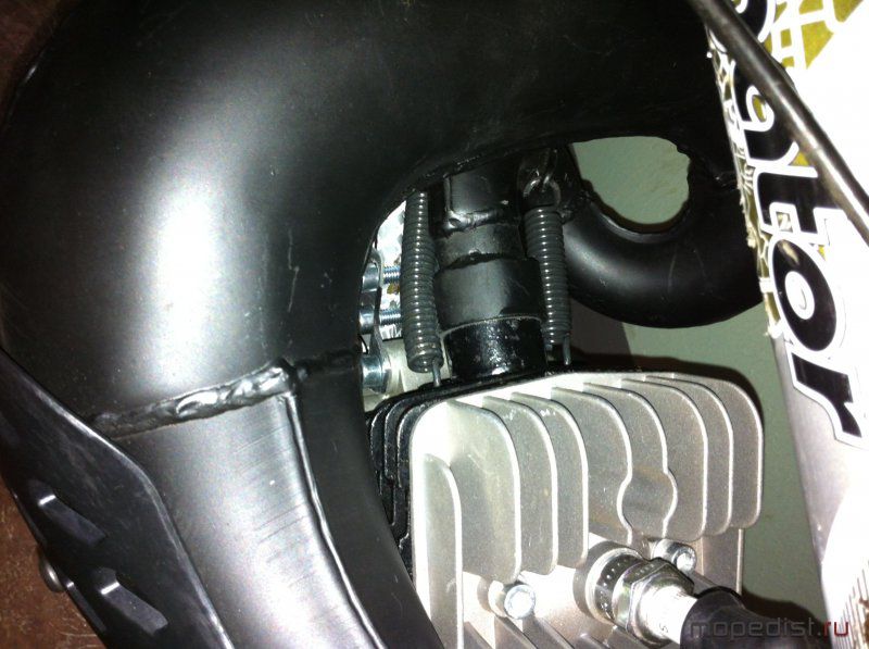

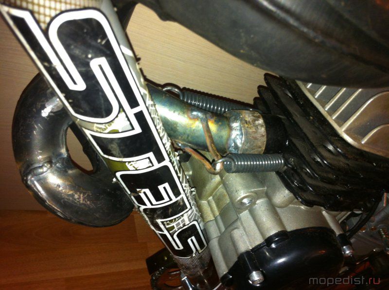

А для крепежа резонатора отлично подошли пружинки из задних тормозов классики и восьмерки!

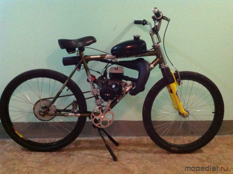

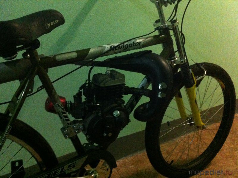

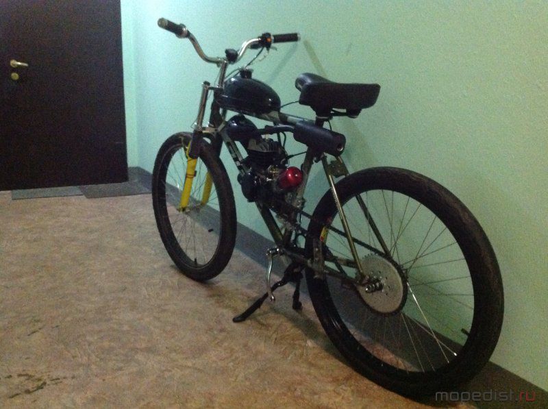

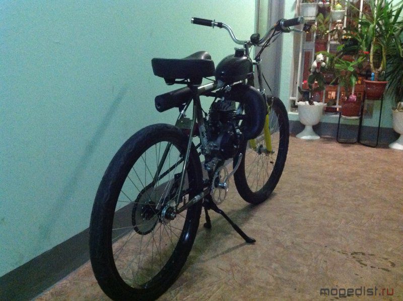

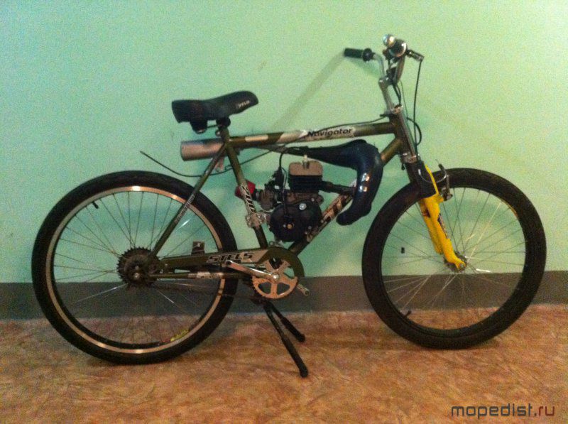

Хочу выразить свою огромную благодарность Мадесту, который не оставил меня в трудную минуту и все исправил! Благодаря его талантливой и самоотверженной работе проект не умер и будет продолжаться! Илье удалось все сделать очень аккуратно и логично, теперь резонатор не будет мешать крутить педали и поджаривать ноги, а двигатель получил пусть небольшой, но правильный наклон вперед!
Сегодня добавлю побольше фоток! А то сейчас сеть плохо работает :(

Я так понял,была большая проблема с расположением резонатора?Как ее решили?Подгибали его?
Westenberg
2538 дней назад
Limon & Степан, мне тоже интересно, как полетит,
наверное, даже больше чем кому-либо на этом форуме smile
Действительно, с резонатором был трабл, если посмотреть предыдущие фото, то на них все видно.
Madest аккуратно нашинковал его, сварил, перенес все крепежные элементы,а в качестве приемной трубы, идеально подошел впускной патрубок от Пилота.

я бы посоветовал обмотать резонатор термолентой, а то ноги поджарить очень реально.

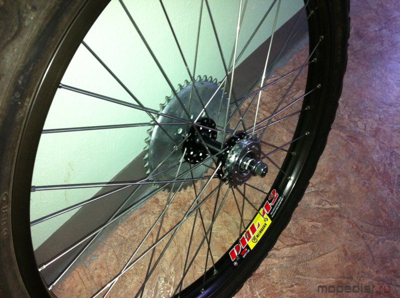

Мдаа, не слабый двигатель, а рама велика и спицы выдержат?
Westenberg
2538 дней назад
Рама выдержит, она сварена из толстых труб, а вот со спицами сложнее, попробую разогнуть перья под заднее колесо и снова поставить новое колесо.
Редактировалось: 1 раз (Последний: 13 января 2014 в 12:33, Westenberg: причина не указана)
Madest
406 дней назад
Там скорее задняя втулка развалится. То колесо, что сейчас стоит, надо менять обязательно.

Westenberg, очень заинтересовала задняя втулка, где такую можно приобрести?
Westenberg
2538 дней назад
Роман, втулка не дорогая , но мне понравилась:)
bikemaster.ru/catalog/vtulka_zadnyaya_xenium_fix66d_16tlock_nuts_disk_36h_black_rasprodazha.html

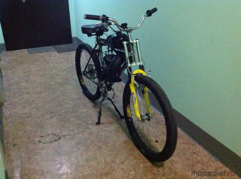

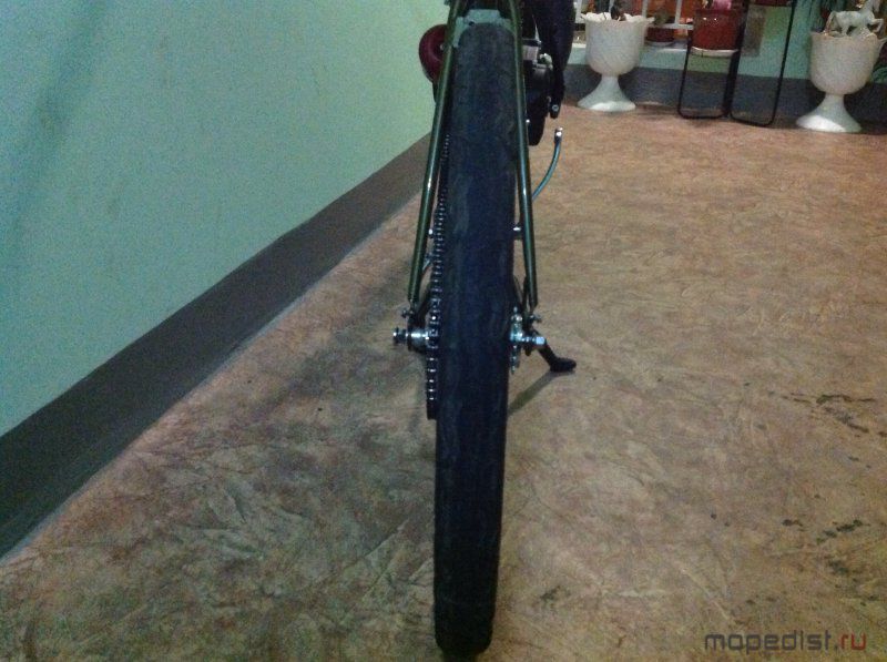

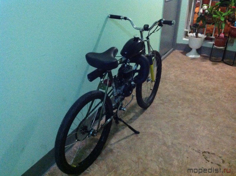

Друзья, за последнее время, была проделана определенная работа, из глобального, была покрашена выпускная система и раздвинуты задние перья до ширины 135 мм, установлено новое заднее колесо ( не зря сделал:) ) !
Вот маленький фотоотчет:
