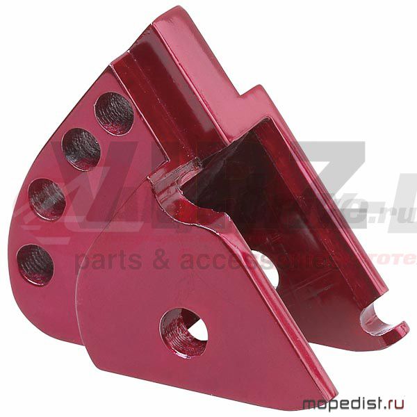

Кому интересно, завышки задних амортизаторов Альфа/Дельта на Алиэкспресс 230 руб. за 2 шт.
Редактировалось: 5 раз (Последний: 23 марта 2018 в 22:19, Pasha: причина не указана)
