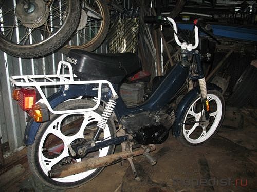

Всем Доброго времени суток!!! Решил создать свою маленькую темку по мопеду Tomos, к великому сожелению об этом мопеде мало что написано,в европе он на каждом шагу,очень популярный мопед а вот в России он почти неизвестен из за дефицита информации и запчастей,от себя добавлю Tomos очень позитивный дружелюбный надёжный и удобный мопед,легко поддаётся тюнингу,благо в европе на него есть всё что угодно,да и кое что подходит от моторов серии Puch.
Мной мопед был куплен 6 лет назад с пробегом всего 800 км собственно почти новым,покупал я его у первого хозяина,он его привёз из Словении в далёком 1996 году и почти всё это время он у него простоял в гараже он лишь изредка на нём ездил.Мопед был на хорошем ходу и полностью комплектный,только из за простоя у него заржавел глушитель и собственно тросик спидометра,который в последствии порвался.Вот фото того что я купил:

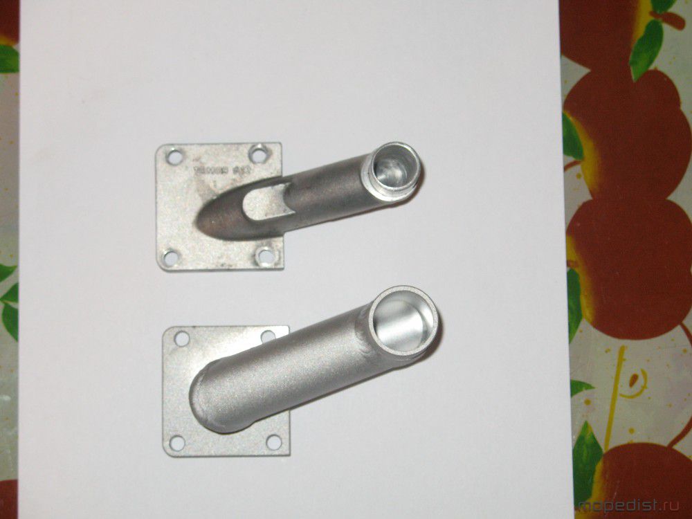

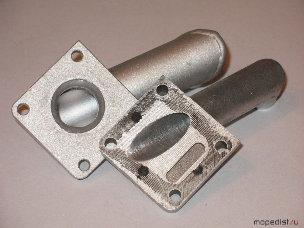

Впускная труба карбюратора под карбюратор 21 мм
Роторное зажигание MVT Специально для Tomos такое зажигание не делают,заказал как мне показалось самое оптимальное для переделки

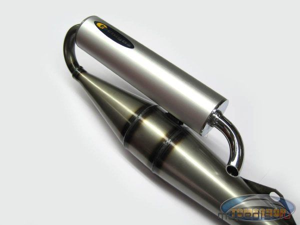

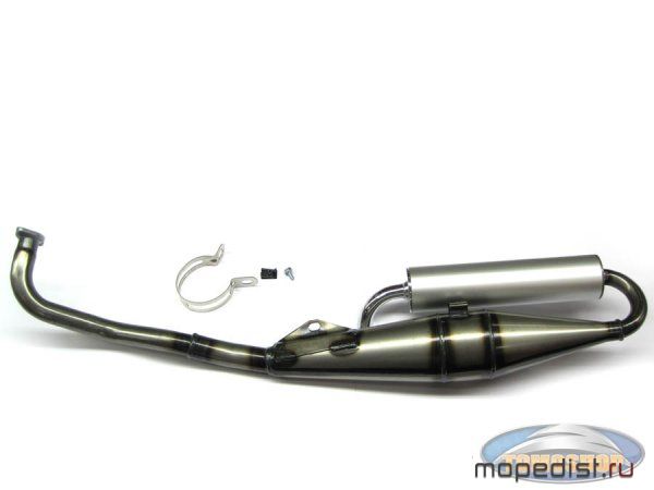

Глушитель-Tecnigas Next R
Звёздочки ведомая 22 и ведущая 27
Думаю над карбом какой диаметр брать 19 или 21?

21 карб, скорее всего, будет жрать бензин как слон на водопое. На буржуйских форумах читал, что разница между 19 и 21 по расходу топлива очень ощутимая, при не очень заметной разнице в мощности.
Я на пежо поставил 21, иногда уже думаю попробовать поездить с 19, а то расход литров 6 на сотню.

На PHBG столбики разные могут быть. Сперва надо больше выучить что внутри в конкретном исполнении. Большинство 19мм с AN262 стобиком, а 21мм с AU262 стобиком.
Если экономить, тогда 19мм. Но есть и один вариант 19мм с AU262 стобиком, это PHBG19BD. Лучше когда тросик смещён с центра, меньше клинит дроссель.

Впускной патрубок адЪ shock
От размера карба зависит не расход вообще, а только максимально возможный расход, никто же не заставляет всегда полностью выкручивать ручку с большим карбом. У меня сейчас на кивее 26 карб, в городе 6-7л получается.

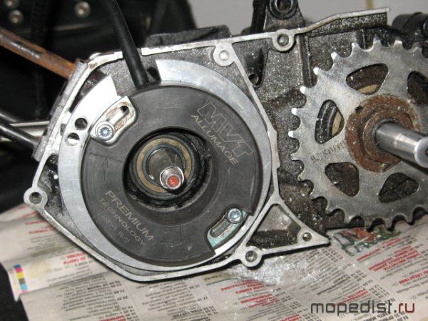

Наконец то пришло зажигание dance В интернете нашёл видео как примерно это будет выглядеть у меня

Nick-ну а что делать то Мопедка любимая можно и денег в него вваливать нежелеяДобавлено спустя 24 минутыУстановка зажигания:
Внутренний диаметр ротора чутку больше чем на Томосе,пришлось сделать портянку алюминевую
Переходная пластина совпала со штатными отверстиями магнето,пришлось лишь немного зенкировать пластину что бы винты вкручивались впотай

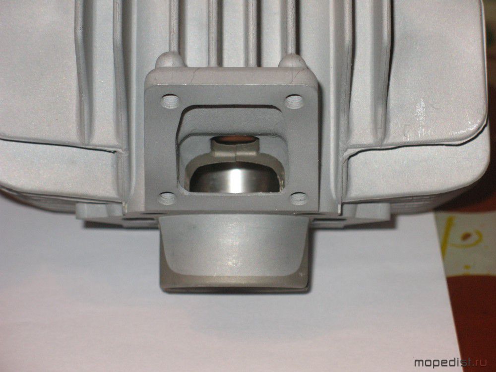

Что то я забросил тему про Tomosa надо возобновить немного.Сравнение сток деталей и тюна
Цилиндр
Поршень
Впуск

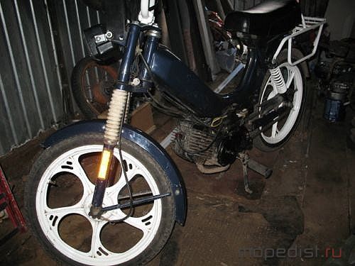

Времени почти нет но сборку Tomosa но всё таки уделил часок любимой мопедке
Картер пришлось немного попилить,немного не совпадали продувочные окна
Пока что так,да сегодня пришла посылка с ништяками из Германии-дёшего у них там всё,но увы не все немцы отправляют в Россию,ну ничего у меня там родственники живут они то и помогают собственно с этим,если кому что нибудь надо могу помочь-пишите в личку!

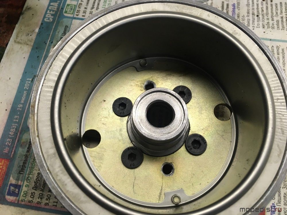

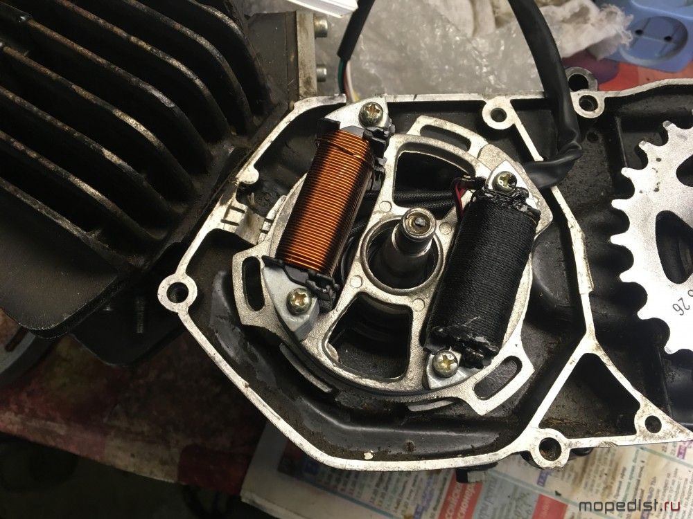

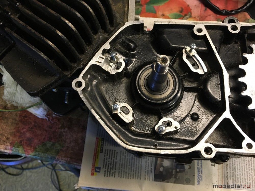

Продолжу тему ТОМОС А35 автоматик:
Добавлено спустя 11 минутПроблема 1. Зажигание
Берем двухкатушечный генератор от цепного скутера 1Е41QMB c платой без датчика и маховик от него. У старого родного и нового маховика срезаются заклепки. Торец родной втулки протачивается под родную втулку. Сажаю новый маховик на родную втулку на винты М6 с фиксатором резьбы. На плате срезаются ушки с продолговатыми отверстиями. На стойках картера сверлю и режу в самый край резьбу М3. Винтом М3 плата цепляется за самый край. Берем катушку с встроенным CDI. Опережение выставляется по стробоскопу с внешним питанием. Бюджетно и все Отлично работает.Добавлено спустя 15 минут
Добавлено спустя 17 минут
Добавлено спустя 19 минут
Добавлено спустя 20 минут

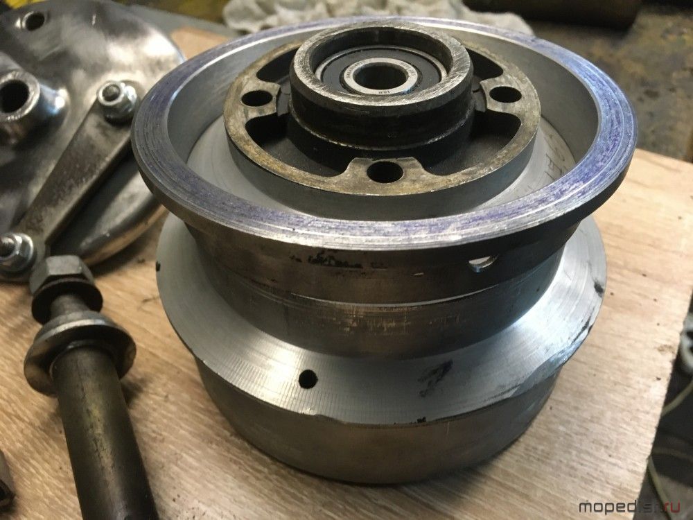

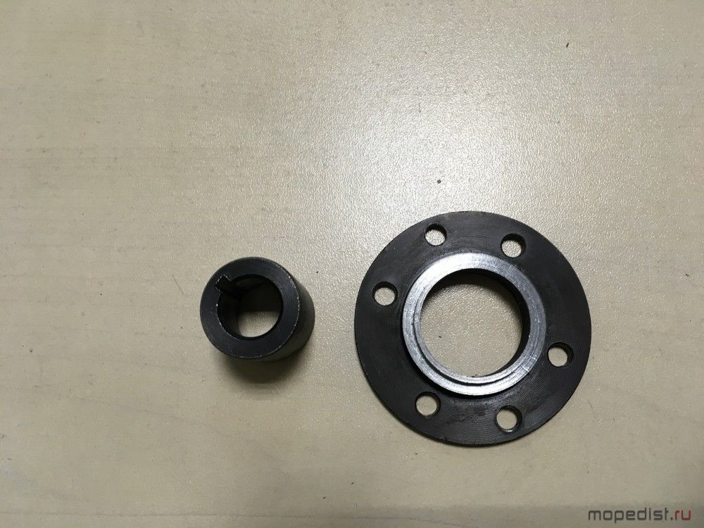

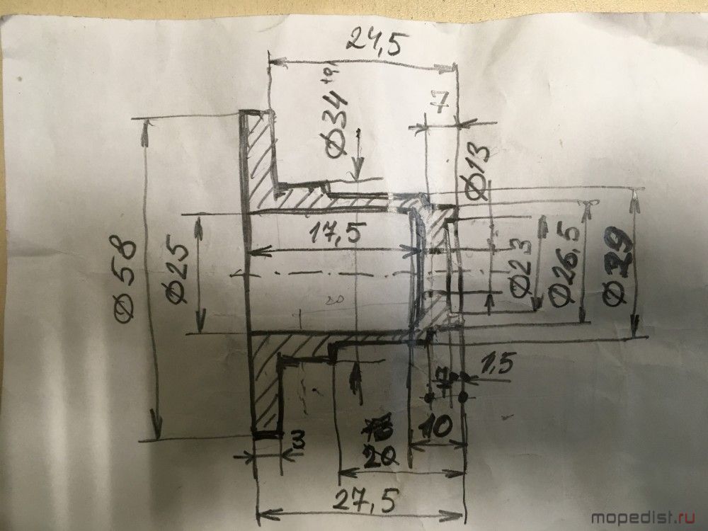

Добавлено спустя 25 минутУ меня не было родного маховика. Тогда разрезается втулка от нового маховика:
Токарь изготавливает переходник:
Втулка с конусом приваривается к переходнику:
Дальше на болты.Добавлено спустя 32 минутыПроблема 2. Карбюратор.

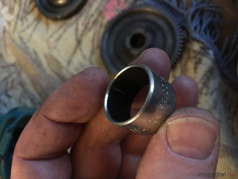

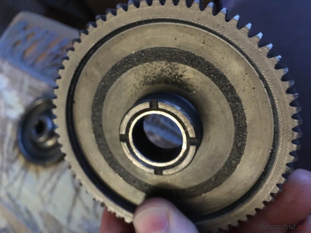

Мотор ТОМОСА радует удачной конструкцией и отличным качеством изготовления. Есть в этом некая загадка. Как в 70-х годах в Социалистической Югославии производили такие технологично сложные вещи? В это время в СССР ездили на Верховинах и Запорожцах. Кто нибудь слышал у нас тогда о существовании стандартных миниатюрных подшипников скольжения? А там они были.
Но самое невероятное это обгонная муфта размером 20х16х14 мм. установленная в колоколе сцепления и предназначенная для запуска. Позволяет вращаться валу только в одном направлении.
Про Такую штуку и сегодня не многие слышали. В те далекие года создания ТОМОСА такую муфту наверное можно было встретить в луноходе, а не в бюджетном мопеде. Думаю поэтому ТОМОСЫ не поставлялись в СССР. Чтобы у советских людей шаблоны не порвало!Добавлено спустя 4 минуты

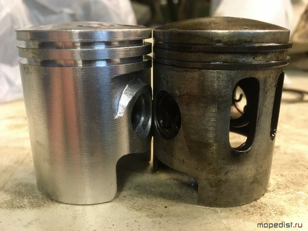

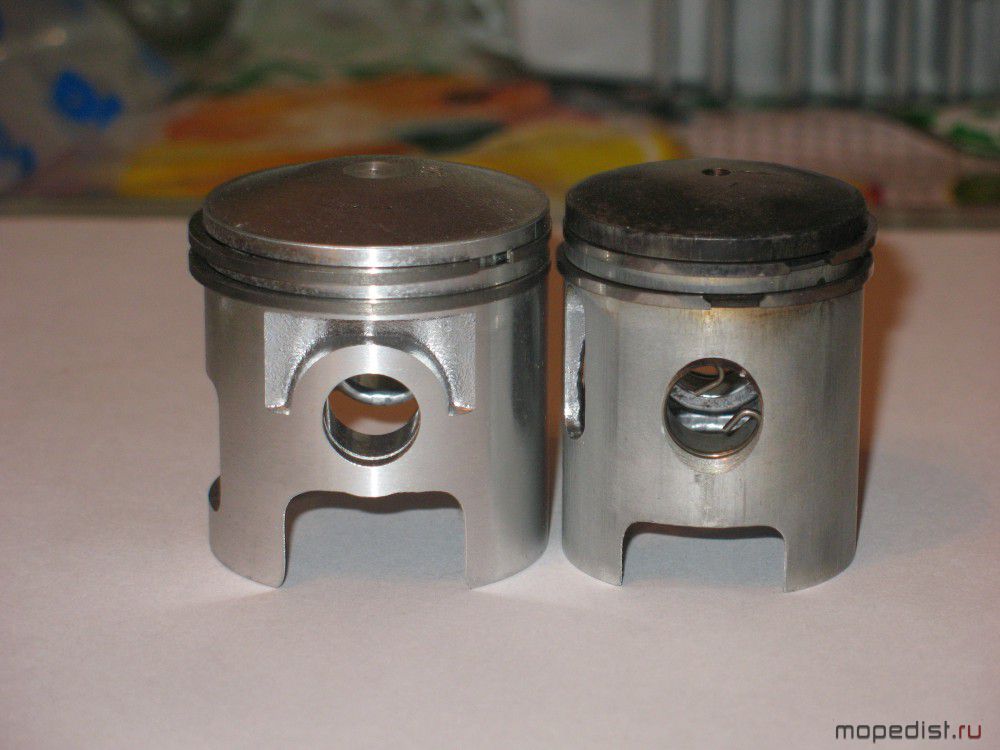

Различия поршней от Пилота и ТОМОСА:
1. Разрез юбки у Пилота больше и это видимо критично.
2. Донышко ТОМОСА более выпуклое.
3. Стопора колец у Пилота плохие (кривые) расположены уже и на стороне впуска, а у ТОМОСА на стороне выхлопа и шире.
4. У ПИЛОТА нет окон на впуске. Нужно прорезать.

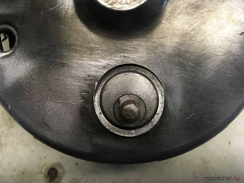

Гениальное решение ТОМОС. Самоцентрирующиеся барабанные тормоза. Ось привода в эксцентриковой втулке!
Колодки всегда равномерно прилегают к барабану и прижимаются с равным усилием. На каких мопедах такое есть?

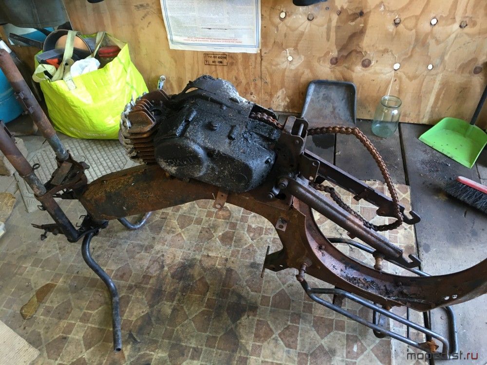

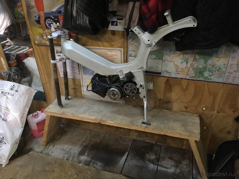

Восстановление погорельца
Добавлено спустя 1 минуту
Добавлено спустя 2 минуты

Колеса:
Перед- ступица Ява "стадион" тормоз АТВ 50. Спицы "Зодиак". Вело Обод стальной 20 дюймов.
Зад -Ступица родная переточенная с накладными фланцами с родным тормозом.Вело обод стальной 20 дюймов.
Покрышки KENDA K905 20х2.35 (58-406)
Мопед сгорел в сарае в 20 году
