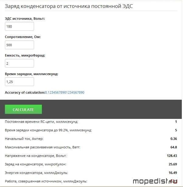

Взять, хотя бы, мотор ЗиЛ-130:
На ЗИЛ 130 уже таки ставили БКС?
Для нормальной работы БКС до 8000обмин достаточно уменьшить ёмкость конденсаторов до 1мкф. На работе на низких оборотах и заводке никак не отражается.
Не принципиально, абсолютно... podlec
Это заблуждение, что с размером емкости 2 мкф конденсатор не успеет зарядиться на оборотах мотора более 6000 до такого количества энергии, которого достаточно для поджигания рабочей смеси.
Поясняю.
При 12000 об/мин(частота 200 гц) время одного оборота коленвала составляет 0,005 с или 5 миллисекунд. А время заряда конденсатора вдвое меньше - 2,5 миллисекунды.
Смотрим результаты расчетов с конденсатором 2 мкф для 6000 об/мин.
И 12000 об/мин.
В синих рамках запасенная в нем энергия.
Напомню, что для поджигания бензовоздушной смеси достаточно всего 12 миллиджоулей!
Расчет сделан для заряда постоянным током одной величины, на протяжении всего времени заряда. Но мы имеем питающее напряжение переменного тока и всего один диод, поэтому действующее напряжение для зарядки конденсатора получится меньше максимального - приблизительно в 0,6 раза. То есть, можно принять зарядное напряжение не 180 вольт, а всего лишь 180 х 0,6 = 108 вольт.
Пересчитаем еще раз, уже для этого уточненного напряжения, с конденсатором 2 мкф.
Для 6000 об/мин.
И для 12000 об/мин.
Если уменьшить емкость конденсатора вдвое, то все результаты тоже уменьшатся вдвое. И энергия заряда получится уже граничной, критической - не гарантирующей стабильное поджигание смеси.
К тому же, можно легко понять совсем не очевидное, а именно - кажущаяся недостаточность зарядки конденсатора с емкостью 2 мкф, при частоте 200 гц, на самом деле никак не сказывается на эффективности поджигания рабочей смеси. Энергии такого неполного заряда хватает с избытком.
Таким образом, советую поискать причину "отсечки" в другом месте. joke
Рассказываю для теоретиков.
1 выкиньте свои расчётные таблицы, ибо они не соответствуют действительности.
2 обратитесь к тем, кто уже неоднократно проверил на практике изменённую схему БКС.
3 можете поискать в другом месте, а именно поковырять в носу.
