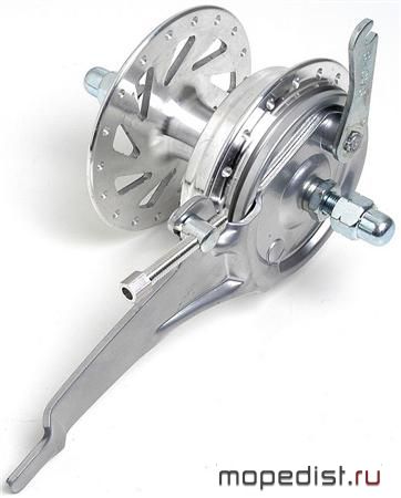

Сегодня друзья начали сотрудничать с новым магазином и первое что выложили:
50 евро, всё удовольствие, про доставку пока не спрашивал:
http://www.sm-parts.net/component/virtuemart/?page=shop.product_details&flypage=flypage.tpl&product_id=360&category_id=5
ONE LOVE - KUSTOM LOVE
Дурашка
4721 день назад
Очень-очень мило smile Надо бы прощупать почву относительно покупки :)

Не лучше тогда просто купить раму от ирокеза (на mazepper.ru) и потом по навешать ту невеску которую хочется?
Дурашка
4721 день назад
Покажи, где такие тормоза в Москве продаются, можно будет подумать. Иначе это всё трёп, про "навеску".
