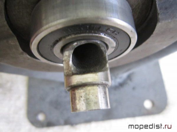

переделал фазу впуска, пришлось растачивать канал в коленвале ... плохо у меня это получилось ... Впуск начинается когда поршень на 5-6 мм выше НМТ, а заканчивается когда опускается ниже 12-13 мм. 12 -13 мм. это много, я хотел, чтобы получилось 8-10 мм. но в чем-то совершил ошибку ... и еще металла на цапфе осталось мало боюсь чтобы ее не оторвало ...

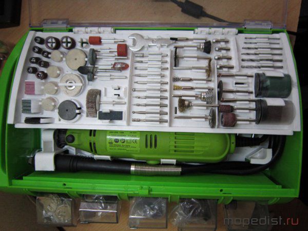

металл снимал этим
Бобёр11
Ужгород
3591 день назад
Шарошкой?У меня по сути такой же набор просто другого цвета crazy
Pirchic
Львов
3865 дней назад
диском отрезним

Неправильно сточил коленвал для изменения фазы, к сожалению он испорчен...

Берешь штангель,коленвал от Д5 и магнит от Д6. Меряешь диаметр посадочного места на КВ Д5 и внутренний диаметр посадочного места магнита от Д6. Идешь к токарю и заказываешь ему втулку с наружным диаметром как у Д6 и с внутренним как у Д5. Толщиной как магнит Д6. Делаешь в ней шпоночный паз, ставишь ее на КВ Д5, сверху сажаешь магнит от Д6.
Вот только выдержит ли винт фиксации магнита? У Д5 он М4.
Фазы впуска в принципе нормальные получились. Вот только зря ты растачивал канал в КВ. У меня от такой расточки его отломило.

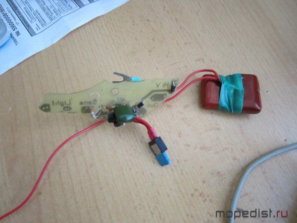

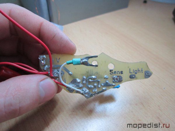

Фото сделанного .... Еще играю с зажиганием Зан..

3865 дней назад
да гравером ... Кто-то попросил, Вот снял описание граверва

ясно) как зажигание, работает?
Pirchic
Львов
3865 дней назад
у меня на одном моторе работает прекрасно ... а на этом что-то не получилось сделать, наверное витки замкнуло
Hotabbych
39 дней назад
ты ЗАН ставил вроде.... и как, что лучше стало?
Pirchic
Львов
3865 дней назад
да... Легкий пуск, тяга на низах, динамика в работе
Hotabbych
39 дней назад
классно) вот тоже взялся за ЗАН. а с магнитом что делал? поворачивал подкову, пилил новый паз?......
Pirchic
Львов
3865 дней назад
магнит просто перевернул ... а на подкову намотал заново все 2 обмотки

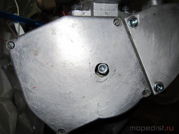

Вот такая проблема, в крышке дырка. Не знаю, для чего ее там сделали. Теперь думаю что сделать с ней. Думал может сальник поставить, чтобы головка щестиграника в нем вертелась, так можно будет заводить дрелью не снимает крышки. Но сальник начнет гореть, потому что не будет смазки.
Что можете предложить?
Зеленогорск
149 дней назад
1. Можно запаять припоем по алюминию.
2. Посадить заплатку на заклепках.
ComradeV
Ростов
3618 дней назад
А сделано скорее всего для того, чтобы можно было оперативно подкручивать винт крепления ротора без съема крышки)))
