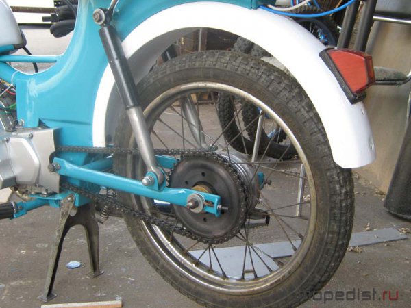

Несколько фото с ФМБ на Риге.

эта рига получается заводится только с электро-стартера?
1885 дней назад
Я не знаю, похоже без кик-стартера. Аппарат не мой.
Редактировалось: 8 раз (Последний: 15 декабря 2012 в 21:05)
CHPION
Смоленск
1960 дней назад
Это двигатель с детского квадрика ,у меня такой же ток 110 кубовый без кика и ручного сцепления лежет , а этот похоже еще и односкоростной)
Редактировалось: 1 раз (Последний: 15 декабря 2012 в 21:27)
triloded
3181 день назад
Это мотор ещё и без коробки передач - этакая четырёхтактная дешка.
karpati-96Rus
Екатеринбург
3699 дней назад
triloded:
автоматическая стоит
triloded
3181 день назад
Конкретно этот двигатель стоял на детском минибайке. Я долго к нему присматривался, но так и не взял. Я конечно могу ошибаться - существуют такие двигатели с двухскоростной автоматической коробкой и двумя сцеплениями, но конкретно этот с одним центробежным сцеплением и одной передачей, примерно равной по передаточному отношению 3 скорости обычной механической коробки.
