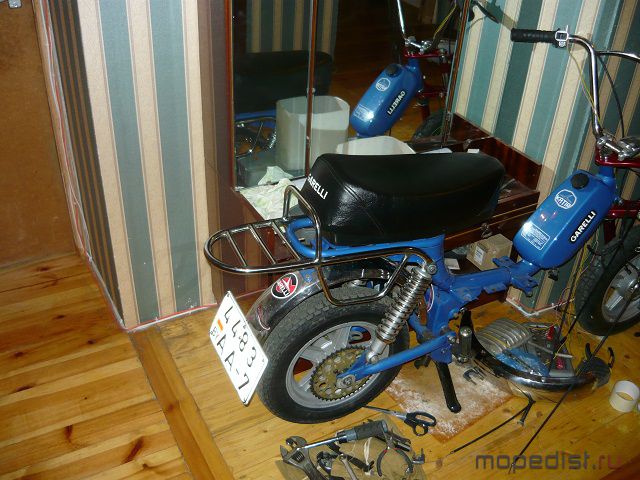

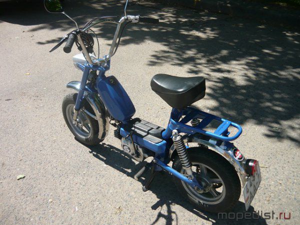

ШМЕЛЬ,спасибо за оценку. С большего обработал:
Что там за наборы с дисковыми тормозами? Поподробнее... С ссылочкой...
ШМЕЛЬ
Тирасполь
4853 дня назад
Сергей Н.:

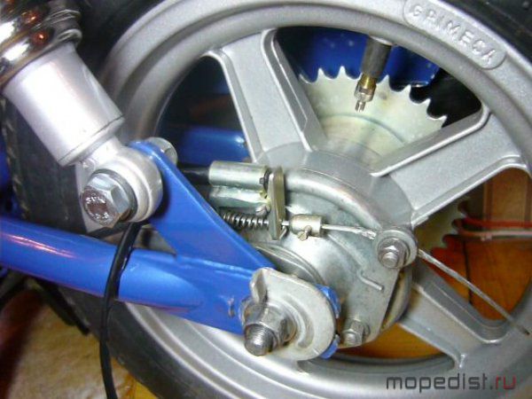

Я имел в виду поставить примерно вот такие тормоза тем болея что идет в вместе с креплениям и диск можно приделать к колесу тем болея что лягушка стопа стоит в машинке!http://skuterok.com.ua/gidravlichni-galma-zadni-matrix-50-80cc
Сергей Н.
Минск
1401 день назад
Дисковые было бы хорошо, да только не представляю, как на эти ступицы диски примастырить...

Есть не плохая идея!Можно тормозную машинку спрятать в ступицу проста выкидышем подвижной кулак и ставишь вместо него односторонний тормозной цилиндрик от Москвича даже можно от Мазды он меньше !Ка лотки остаются те же надо пробовать!Но до этого доли ко щас воюю с движком !

Односторонний тормозной цилиндр от Москвичей моделей 403-21406 крепится за уши, отлитые на его корпусе болтами от 10 до 12 мм. Для установки на мопед придётся подбирать втулки. Болты лучше найти термообработанные, советские, с буквой Х на шляпке. Но потребуется на вилке под этот цилиндр делать очень крепкий кронштейн, да и резьба входного штуцера - 12х1. Зато после прокачки и по мере износа колодок подводить их не потребуется - с самого начала выпуска Москвичей403 в 1962-м году там устроен механизм автоматического регулирования зазора, это можно задействовать и при устройстве самопальных тормозов мото. Найти всё это ещё вполне реально новое, жидкость совместима с цилиндром и манжетом - любая. К слову - немаловажно и то, что эти цилиндры можно разместить как справа, так и слева, что задано констркутивно наличием как правых, так и левых цилиндров для соответствующих сторон передней подвески автомобиля.

Односторонний тормозной цилиндр от Москвичей моделей 403-21406 крепится за уши, отлитые на его корпусе болтами от 10 до 12 мм. Для установки на мопед придётся подбирать втулки. Болты лучше найти термообработанные, советские, с буквой Х на шляпке. Но потребуется а вилке под этот цилиндр делать очень крепкий кронштейн, да и резьба входного штуцера - 12х1. Зато после прокачки и по мере износа колодок подводить их не потребуется - с самого начала выпуска Москвичей403 в 1962-м году там устроен механизм автоматического регулирования зазора, это можно задействовать и при устройстве самопальных тормозов мото. Найти всё это ещё вполне реально новое, жидкость совместима с цилиндром и манжетом - любая. К слову - немаловажно и то, что эти цилиндры можно разместить как справа, так и слева, что задано констркутивно наличием как правых, так и левых цилиндров для соответствующих сторон передней подвески автомобиля.
В точку! +1

Если интересно - сейчас каталожный номер могу посмотреть.Добавлено спустя 13 минут403-35010040 - Правый, 403-35010041 - Левый, диаметр цилиндра - 25мм.

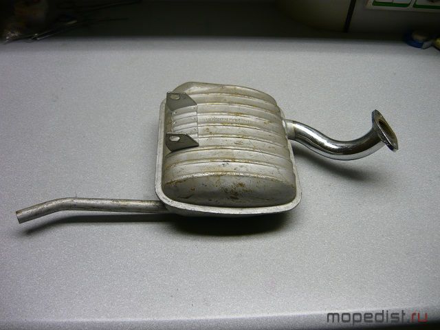

Приветствую! Во общем по-хранил я GARELLI 50 ,больше не хочу даже подходить к ней .Взялся за Ригу собрал движок кто не будь сможет скинуть фотки как должно быть зажигания расположено? За раня Спасибо

ШМЕЛЬ:
Приму в дар двигло на запчасти. smile
А если серьёзно, то по разумной цене забрал бы глушитель, если он в порядке.
И на сколько зубьев ведомая звёздочка?
Редактировалось: 1 раз (Последний: 3 марта 2013 в 19:51, Сергей Н.: причина не указана)
ШМЕЛЬ
Тирасполь
4853 дня назад
Звезда па кочана ! А вот глушат нормальный без дырок да и как я если передавать то чем ?

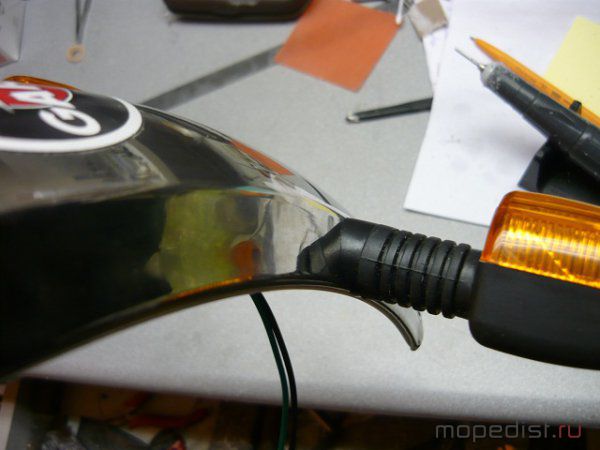

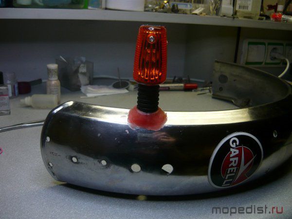

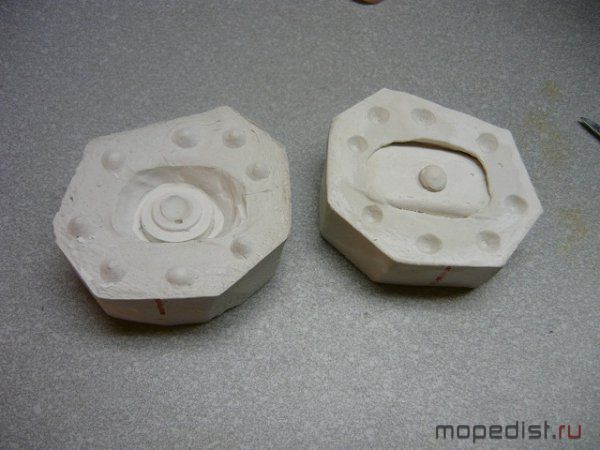

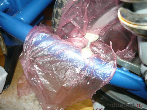

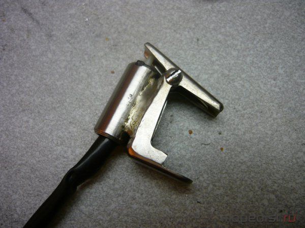

Вряд ли кто-то будет заниматься такой хернёй, но всё равно расскажу... smile Вставляем в отверстие поворотник и выставляем под необходимым углом, обжимаем размягчённым воском (поверхность смазываем маслом, любым, хоть подсолнечным, чтобы воск сильно не прилипал).
Это можно делать и из "холодной сварки" или "момент-эпоксилина", но чем нравится воск, так это тем, что если не понравилось, можно феном прогреть и поправить как надо. Когда воск застынет, гипсуем, делаем разборную форму.
И заменяем воск на пластмассу,в магазинах "Медтехника" полно разной, я беру самотвердеющую - "Протакрил".После полимеризации пластмассы берём напильник или бор машину с фрезой и обрабатываем, убирая всё лишнее, как это делал с камнями Микеланджело Буонарроти. smile Красим и прикручиваем на место.
Стоит как родной.

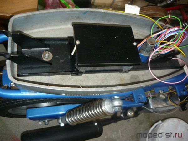

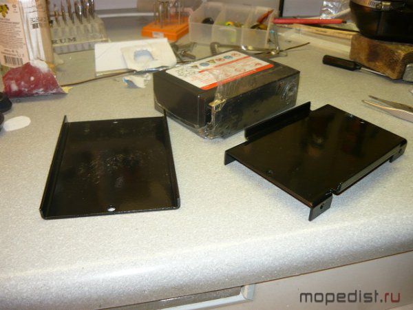

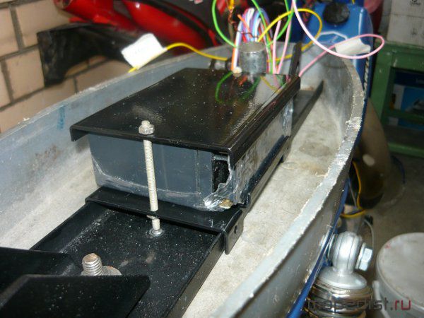

Долго ломал голову, куда же аккумулятор пристроить? Поначалу была мысль сделать дополнительный металлический короб и прикрутить где-нибудь на раме, но попался мне на глаза маленький гелевый аккум от какого-то хондовского скутера и вопрос решился сам по себе - под сидушку. Придумал такой крепёж:
Где-то читал, что в горизонтальном положении у аккумулятора ресурс уменьшится процентов на тридцать. Ну и хрен с ним, он недорогой. Оптимальнее места для его установки я найти не могу.

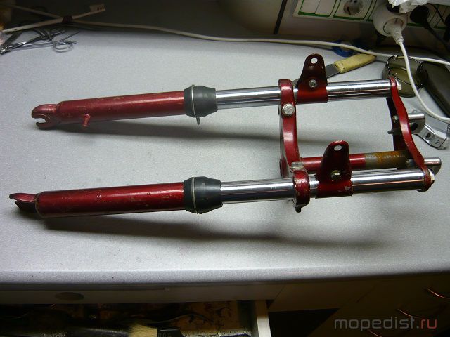

Заимел такую фирменную итальянскую вилку:
Так смотрится на аналогичном мопеде:
Вот чешу репу, ставить или нет? Если передумаю, возможно поступит в продажу, для мини риги или стеллы подойдёт наверное.
Madest
267 дней назад
Сергей Н.:
Вы над этим еще думаете??? Конечно такую красоту надо ставить! Выглядит она моднее стоковой.
Там гидравлика или просто пружины?
Сергей Н.
Минск
1401 день назад
Madest:
Просто пружины. И надо придумать как крыло закрепить. "Уши" приварить или хомут какой замутить... ?Добавлено спустя 6 минутПро вилку заикнулся как-то, что хотелось бы такую, мне и привезли, пока особой радости нету, надо примерить по месту, а там видно будет. А вот стоковый оригинальный глушитель очень порадовал. Пока только своим наличием, в сезон опробуем.

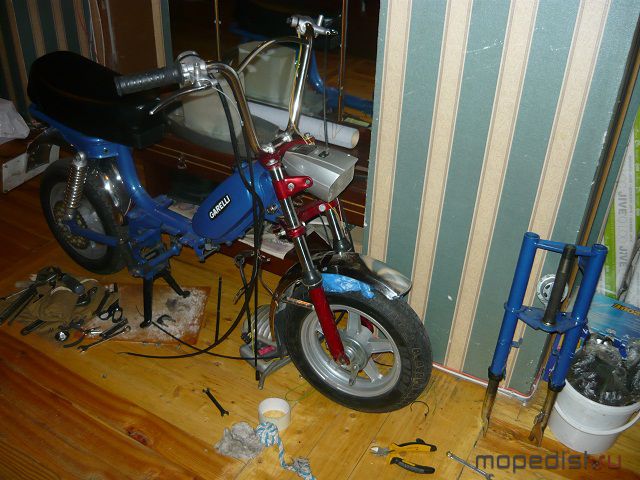

Черновая примерка:
Подошла не идеально, надо подгонять. Если покрасить, может и неплохо будет выглядеть.
EEK
EEK
831 день назад
Очень достойно! Ну, а в способности разместить и грамотно закрепить крыло - сомнений нет.

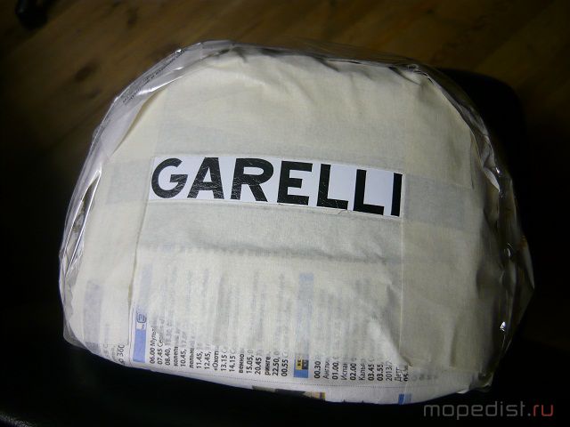

Сварили из нержавейки по моим эскизам багажник. Предложили сразу покрыть полимером, но мне было как-то жалко, решил отполировать. Начал с 400-й наждачки
после 1200-й нервы не выдержали и перешёл на пасту ГОИ.
Всё ещё в процессе, полировать и полировать... Надо было на полимер соглашаться. smile
