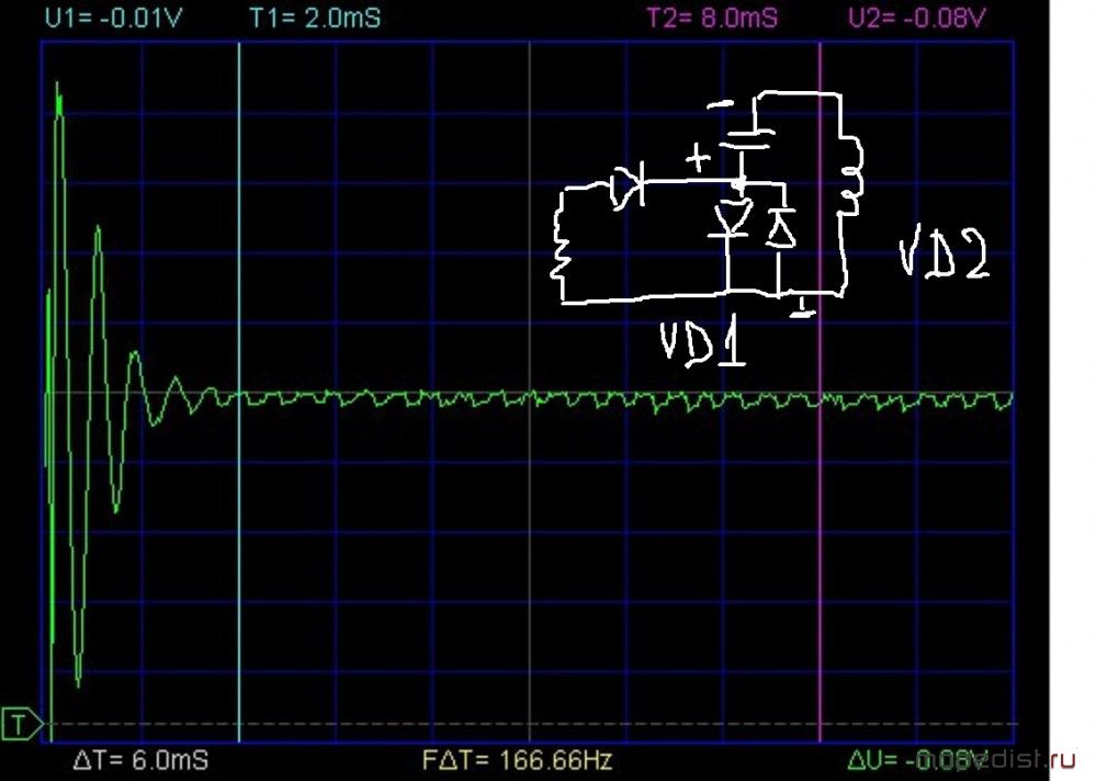

Где-нибудь есть осциллограммы или рис. ВВ импульса, на какой стадии колебаний во вторичке КЗ, возникает искра, её длительность?
Если рассматривать колебательный контур, то в момент полной разрядки конденсатора, в катушке будет максимальная энергия, т.е в момент полной разрядки конденсатора, произойдет ВВ импульс.? потом идет перезарядка конденсатора, и на обратной полуволне –тоже искра? Получается, что за полный период колебания, (две полуволны) пройдут две искры?
Упрощенная схема колебательного контура БСЭЗ ( МБ-1 от Дружбы)
Если принять, что конденсатор изначально уже полностью заряжен, то вместо открытого тиристора, стоит диод
(генераторная катушка и катушка управления работают в противофазе, поэтому за один оборот маховика, заряжающие (3) и открывающий (1) импульсы, не накладываются).
На первом периоде колебаний, будут две искры, на втором – могут уже и не быть, из-за пониженного напряжения пробоя?
Редактировалось: 5 раз (Последний: 10 декабря 2016 в 17:13, Олег.: причина не указана)
6 часов назад
Такая картинка будет если искры не появится, ну например при снятии колпачка. В момент появления искры вторичная обмотка практически закорачивается, падает добротность контура и картинка больше похожа на ту что приведена для контактного зажигания. только амплитуды на CDI на высоких оборотах сильно больше.
Плазма не возникает и не исчезает сразу, отсюда некоторые задержки и фактическая непрерывность искры. Более поздняя часть искры в CDI уже мало эффективна и в двигателе отсутствует.

Но, обычно тиристор закрывается раньше и не позволяет колебательному процессу пройти полностю. Остаточное напряжение остаётся в накопительном конденсаторе.
Импульс на тиристор короткий.
Олег.
Нефтекамск
3185 дней назад
Управляющий импульс короткий, но период колебания контура-короче по времени ( на осциллограмме около 1мс), открытого состояния тиристора.Если бы не было диода VD2, то при открытом тиристоре, сначала конденсатор разрядился и перезарядился бы через катушку зажигания(поменялась бы на нем полярность напряжения за счет самоиндукции) а следующий его разряд, пошел бы ч.з. генераторную обмотку , с большими потерями через неё. Установленный доп. диод , направляет ток сразу на конденсатор, улучшая его перезарядку. Сейчас, вместо тиристора пропускающего ток в одном направлении, в МБ-1 устанавливается симистор ВТ136-600 (на 600В), пропускающий ток в обоих направлениях, т.е. с симистором , диод можно уже не ставить.
То, что не все полуволны участвуют в искрообразовании - это понятно, может не хватить напряжения с КЗ. Тогда есть смысл, для увеличения мощности и длительности искры , поднять напряжение на конденсаторе, увеличить ёмкость, поставить более мощную катушку зажигания....

На МБ-1 советую вовсе не смотреть. Там давно ставят то что подешевле и то что под рукой. Уже попадались, моментально сдохшие, с BT131 и MAC97.

МБ-1 - это в качестве примера рассмотрения колебаний в контуре. Если с установкой диода параллельно тиристору, более-менее понятно, то с установкой параллельно КЗ, работу пока не пойму...( Что происходит с ВВ импульсом, когда в момент появления максимальной эдс в первичке, первичка закорачивается диодом?)
Alllexius
Агрыз
1160 дней назад
В работе не важно куда установлен диод, в обоих случаях он предназначен для "сброса"
обратного импульса. Этот импульс он и шунтирует.
Разница в том, что в "зелёном" включении шунтируется весь контур C1L3, а
в "красном" лишь L3 . Преимущество "зелёного" - доп. защита тиристра от высоковольтного
импульса.

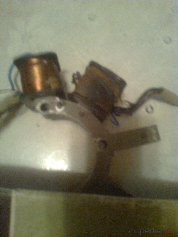

krotik-намотал на сердечник 2 обмотки(зарядная,датчиковая).Как на столе сразу сфазировать эти обмотки,чтобы не крутиться около мотора.Может намотать сверху еще обмотку из 20-40 витков и подать напругу 12В(переменку) и по выходу с рабочих обмоток сфазировать.

Господа,может кто-то подскажет по этой теме--намотал на сердечник 2 обмотки(зарядная,датчиковая).Как на столе сразу сфазировать эти обмотки,чтобы не крутиться около мотора.Может намотать сверху еще обмотку из 20-40 витков и подать напругу 12В(переменку) и по выходу с рабочих обмоток сфазировать.

Попробуйте найти начало-конец, с помощью батарейки и стрелочного вольтметра.

6 часов назад
