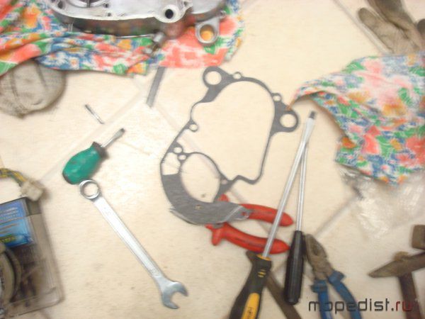

Ну вот, дождался! Забрал запчасти и сегодня буду собирать! Есть маленький вопросик. На поршне есть маленькая царапина. Не повредит ли это? Цилиндр отличный!

tailer, собирай, удачи!
#48
- 29 декабря 2012, суббота
3853 дня назад
tailer, Если она по краям острая лучше зашлифуй нулёвкой или надфилем.

Во)) Собрал. Осталось сцепление поставить и он готов, я хочу еще его отполировать! Не стал дальше собирать так как воду выключили. Помыл руки, отмыл пол и убрался. Если интересно, могу скинуть фотки процесса, сделал пару.

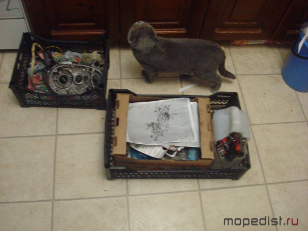

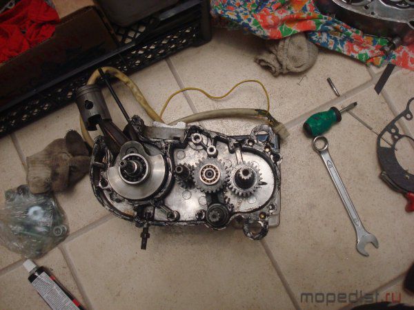

На остальных меня кот доставал, или залазил в кадр.. :) Добавлено спустя 1 минутуМучался со шпилькой, оставшейся в картере! Я думал выкрутил ее, а в итоге нет. Пришлось кумекать как ее вытаскивать. Выкрутил в конце. Но доставила она немало удовольствия

Мы с моим котом весело живём! Мои кошки тоже любят по запам полазать и понаблюдать

Еще хотел спросить, вот вставил я фиксатор скоростей, он вошел, пружинка уже не помещается в отверстие! Как быть? Сейчас интересно решение этого вопроса!
для героев рай, ад для дураков!
#58
50 дней назад
tailer, берёшь болт, преодалеваешь усилие пружины, и вкручиваешь

Олег Румянцев: Мои кошки тоже любят по запам полазать Я думал у меня у одного кот такой повернутый! Особенно его доставляет мои винты раскидывать.. tailer, А то у вас на месте болта для слива масла?
Хочешь чиниться целый год - Покупай себе "Восход". Хочешь ездить кое-как - Покупай себе "ИЖак". Хочешь торчать бошкой в канаве - Так лети быстрей на ЯВЕ :D
#68
- 30 декабря 2012, воскресенье
Армавир
3959 дней назад
Шпилька. От прежнего владельца

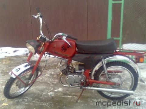

Как вам мои карпаты ?после реставрации
#87
- 13 октября 2013, воскресенье
Оренбург
1532 дня назад
cool_boy:Как вам мои карпаты ?после реставрации Не, не очень, рисунок на баке какой то неяркий и невнятный

Хмельницкий
3841 день назад
я заказал наклейки карпаты...скоро будут
