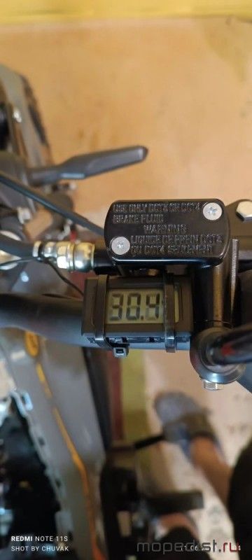

Да я бы с удовольствием. Но вижу, что маслянный щуп отличается от того, что был в 50-ти кубовом. Значит нужно подбирать по длине. Иначе температуру он замерит в картере, а уровень нет. В общем, поиски у меня заглохли.
https://www.ozon.ru/product/termometr-s-vynosnym-datchikom-chernyy-3132435891/?is_apparel_size_selected=true
такой поставь, просто в отверстие под болт на цилиндре или меж рёбер.
Он до 110 градусов, но по факту до 120 примерно, так как врёт при максимальных значениях. Хотя бы будешь знать когда нужно остановиться.Добавлено спустя 11 минутАнатолий, 10W-40 вполне сгодится. Например, лукойл 4Т

Заказал. А сам как поставил?

Анатолий, в отверстие, предварительно надев на половинку термоэлемента два слоя термоусадки, что бы не выпадал. Ставил как временное решение, но видимо нет ничего более постоянного, чем временное.
Спасибо. Поставил.
Когда еду доходит до 105-107. Когда остановлюсь (даже так) и при езде на первой-второй передачах выходит за пределы измерений.
На головку цилиндра плевался (там свеча). Шипит, конечно, но не отскакивает.
А узнать по дороге что там с температурой нельзя - сумка на бензобаке, закрывает экран термометра.
Поставил датчик в отверстие на цилиндре (там нарезана резьба, скорее всего, для установки дуг).
Но к правой ручке руля экран поставить не получилось (буду смотреть снова как я так сделал).

Анатолий:
Когда жара, у меня так же. Начинает зашкаливать, я либо останавливаюсь (если это подъём и он ещё не закончился), либо приопускаю дроссель, жду пока температура спадёт, но я проверял свой термометр, он при 100 градусах реальных, показывает 91-92. Они все разные, по разному врут.
