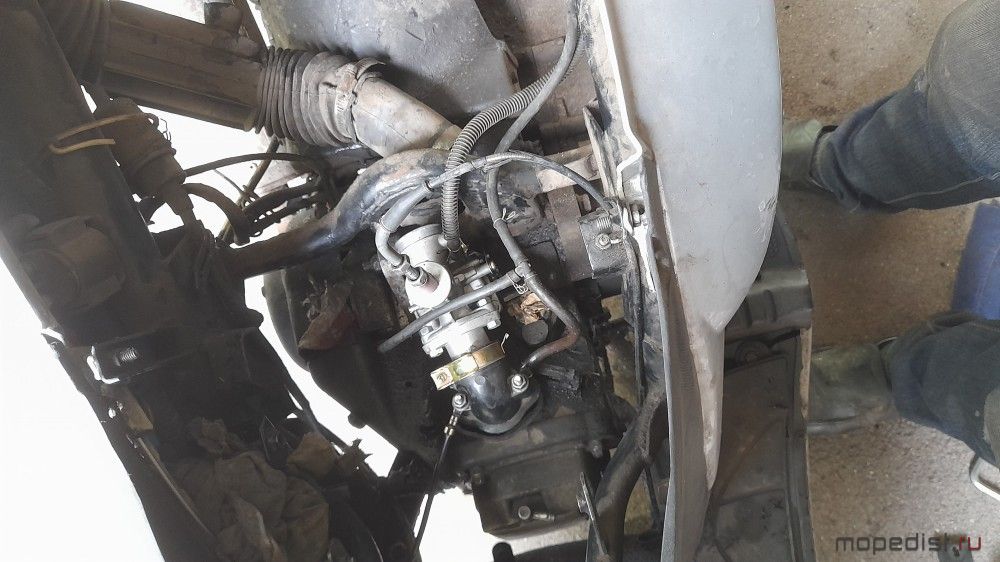

[quote=]Больше похоже на то, что у вас был шиберный карбюратор с обогащением смеси на холодную возд.заслонкой, а не "грибком" подсоса [/quote]
Да, у воздушной заслонки было 3 положения - открыто, полуоткрыто, закрыто. "Грибок" с иглой (вроде называется золотник) можно было регулировать в исходном положении винтом через упор. Он действительно при поднятии добавляет воздух и бензин одновременно. Фото не мое.
Еще была проблема с укладкой троса газа, вертикальному тросу мешает унитаз.
