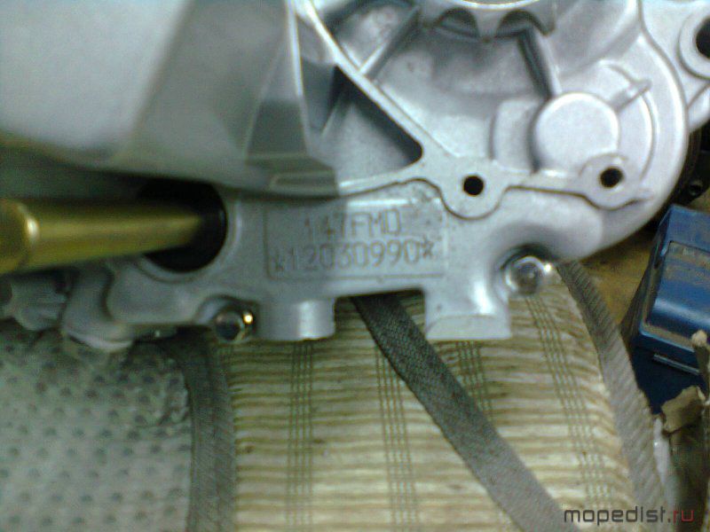

Приветствую, вкратце очередные пару моточасов (мопедо-гараже-часов) изложу в блог. Для начала полюбуемся еще раз мотором, он оказывается имеет маркировку 147FMD

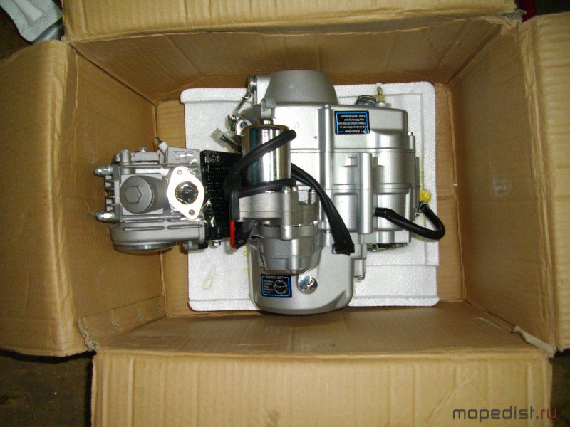

Давно что то ничего не писал, так бывает, снег, мороз, в гараж совсем не охота. Да и дел по горло, так бывает. Начнем пожалуй с самого неожиданного, эээээ.....мотора:

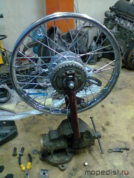

В прошлый раз мы остановились на споре о расположение мотора по центру и выносе звезды...в этот раз речь пойдет не про это ;)
Итак 17" заднее колесо от китайского мопеда Дельта:
